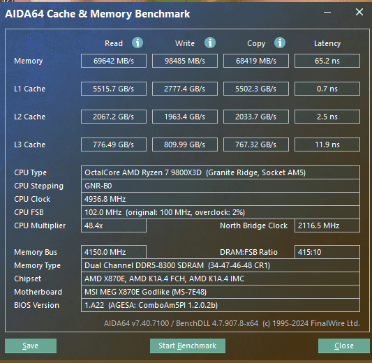

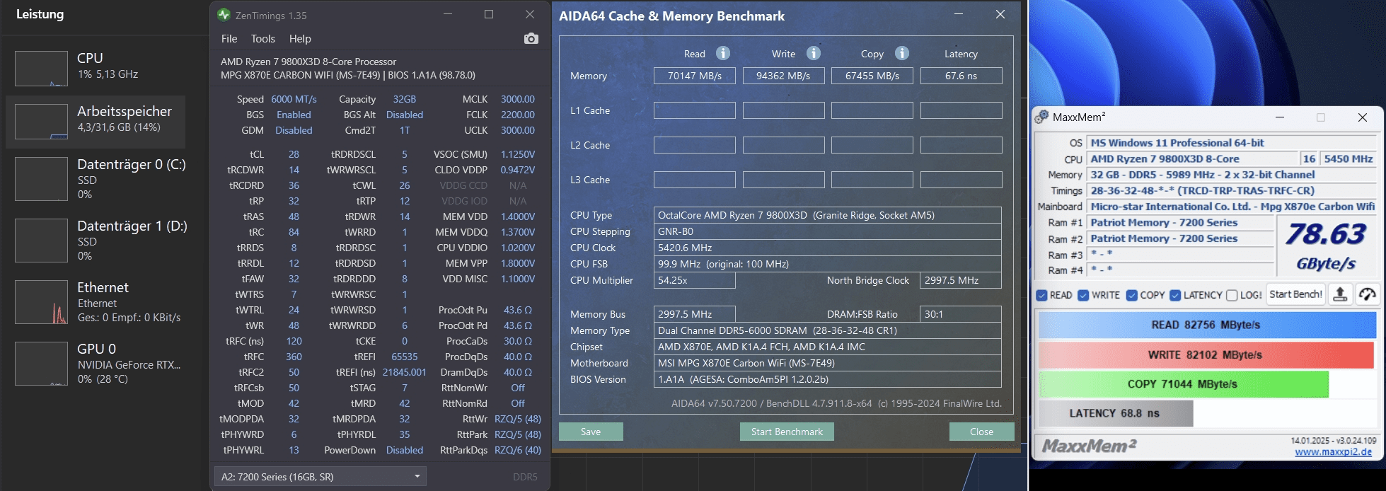

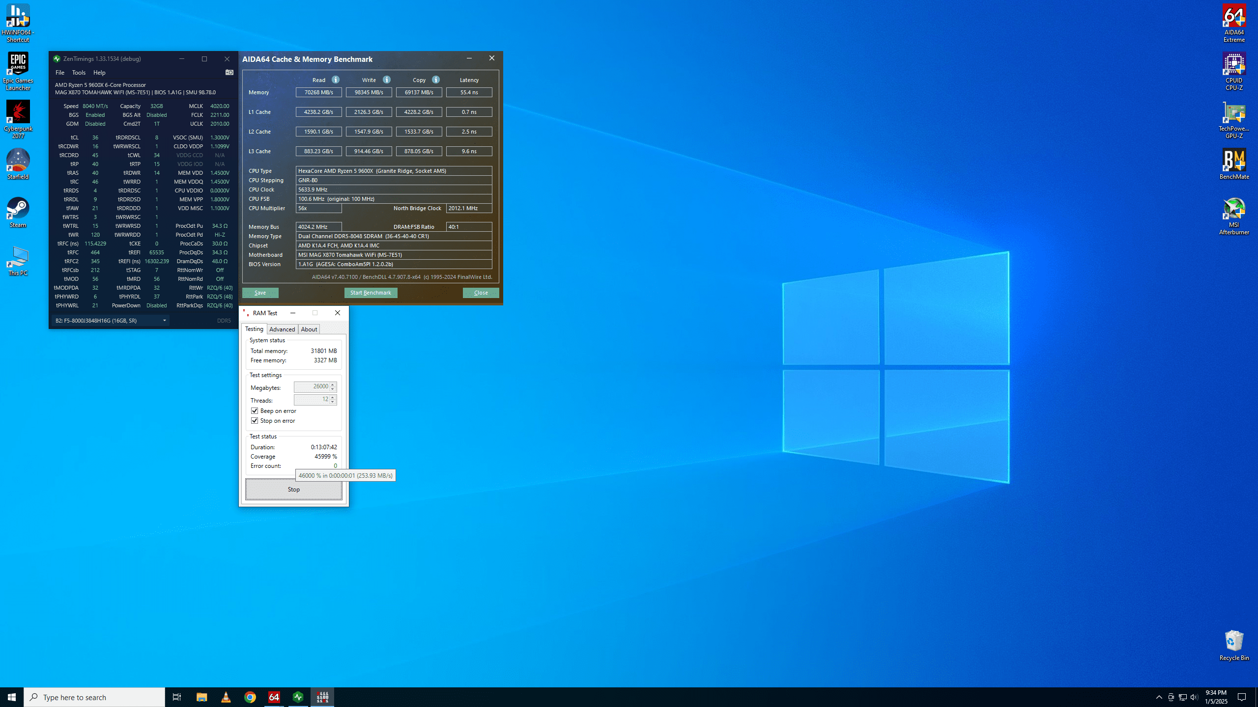

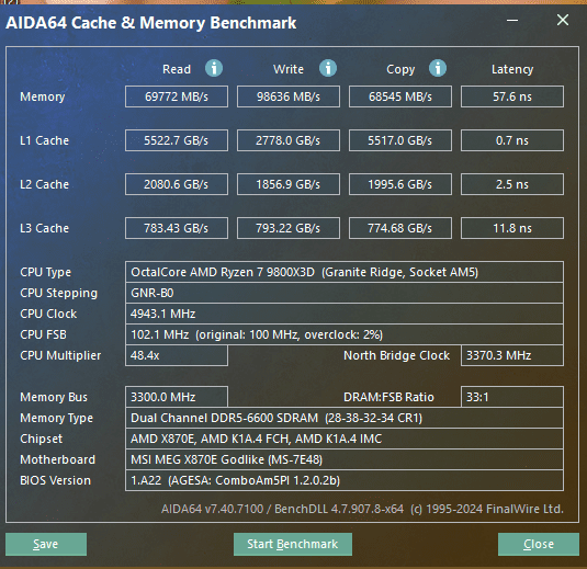

Was mir auffällt, sind deine niedrigen Write Werte, dort hatte ich mit einem 6400er Setup über 100GB/s (auch 9800x3D). Bei einem 2DPC Board sollte das doch mit 6600 auch über 100GB/s gehen.
Mein MSI ist 4 Dimm.
Mein 9800x3d macht wie oben schon gesagt keine fclk 2233 mit.
Da das der Flaschenhals ist wird das nix mit 100k write.Mit anderer CPU würde das definitiv machbar sein.
Über 70k read ist aber machbar, also nen bisschen geht noch.
Trp, tras und trc in straffer bringen noch einmal nen Hauch mehr Leistung, aber da muss ich erst einmal gucken ob das auch stable ist und nicht drosselt.
Der Ram ist ohne jegliche Kühlung bei weniger Spannung und auch in nem härteren Setting tut sich da nix.

tRCDWR auf 14 oder 12 hat mir noch einmal nen ordentlichen Schub gebracht.
Ich benutz immer GB3 um zu sehen ob das was in der Gaming Performance bringt, Latenz seh ich am besten bei Maxxmem.
Da fällt dann z.B. sofort auf das Latency Killer nur Leistung kostet und nix bringt

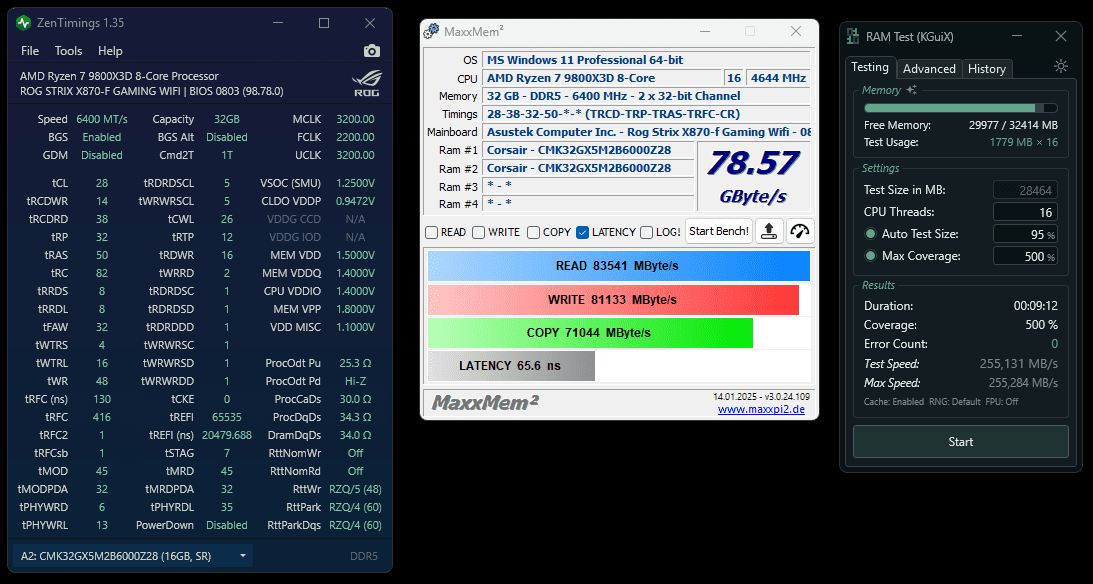

Hier mal mit der tRCDWR 14 Änderung, das wird noch mal durch die üblichen anta777/Karhu Langzeit Runs laufen.
Mit den Widerständen habe ich vorhin auch reichlich gepsielt, Erkenntnis: hat bei mir NULL Einfluss auf Performance. Die ganzen Proc/Dram Widerstände getestet, ebenso die Rtt´s, Einfluss nicht messbar.

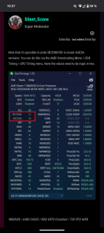

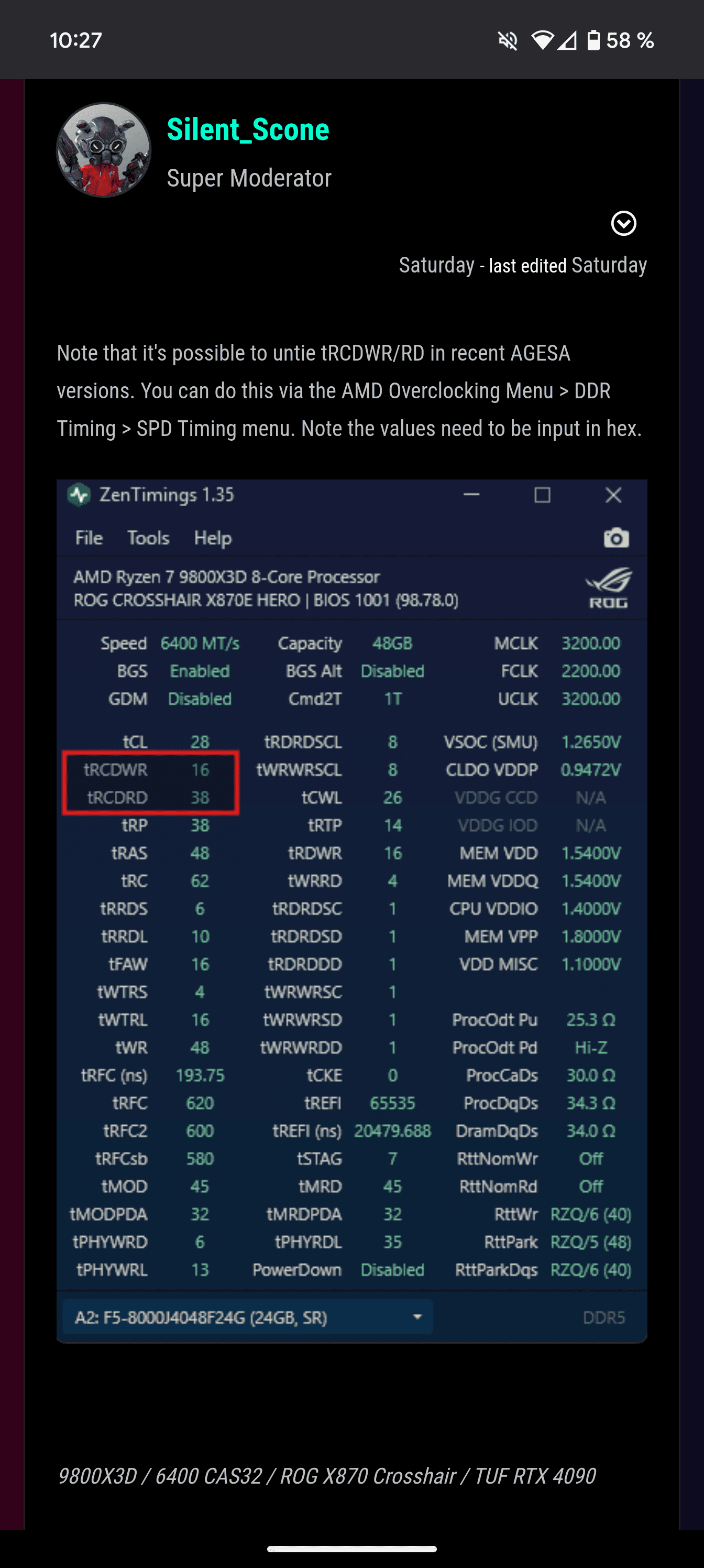

Scheint beim MSI auch mit dem "alten" BIOS zu klappen:
tRCDWR 16 läuft, 14 auch (Wert kann man direkt bei tRCDWR einfach eintippen). Latenz ist im Grunde gleich geblieben (muss noch auf's BIOS Update warten), Write und Copy sind konstant etwas besser. Mit den Widerständen habe ich bisschen rumgespielt, aber da tut sich nichts, außer die übliche Messtoleranz. Bei den SCL's bin ich mir irgendwie unsicher. Von 4-4 bis klassisch 5-17 läuft alles, was aber letztendlich am besten ist, kann ich irgendwie nicht ausmachen.

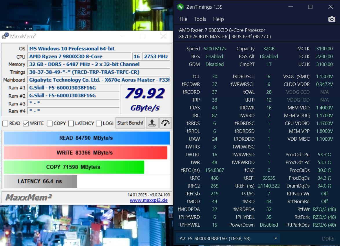

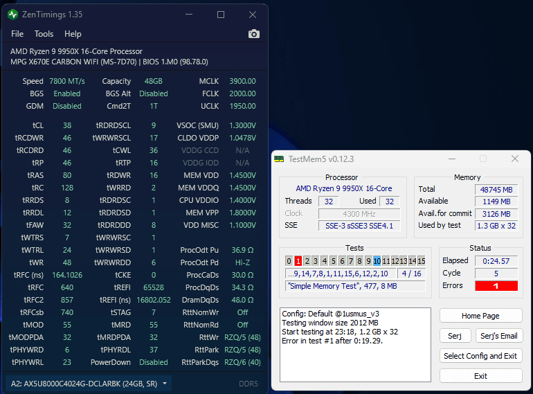

stark! kannst du ein bild machen für gleiche settings mit fclk 2133.33? brauche anhaltspunkt wegen karhu geschwindigkeit 500% nur
widerstände hab ich auch 2 tage durchgetestet. sehe kein unterschied. alles gefühlt stabil und performance gleich. auf was ist dein procODT eigentlich?

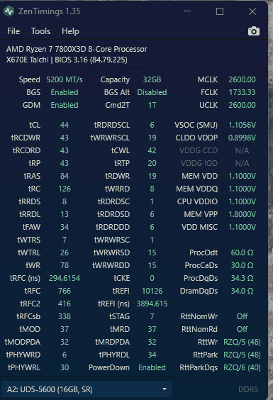

Bisher brachten meine versuche tRCDWR einzustellen nur:
Jetzt habe ich 3 Stellen, wo ich Timings im BIOS einstellen kann. Wer überschreibt wen?
Oder anders, wie bekomme ich die aus dem AMD OC Menü zum Laufen?
Ich bin auch verwirrt, weil natürlich im RAM Timings Menu die 38 steht und ich zusätzlich die 14 und 38 jeweils noch mal HEX im AMD OC Menu "pflege".
Wichtig ist glaube nur, das es korrespondiert, sprich nicht an verschiedenen Stellen verschiedene Werte stehen, sondern die identisch sind :d
Für mich sehen deine 51 aber so aus, als hättest du eine 33 im AMD OC (HEX) eingetragen ;D

Im Hauptfenster stellst du es auf Auto und im AMD OC-Fenster gibst du diese beiden Werte im HEX-Format ein.

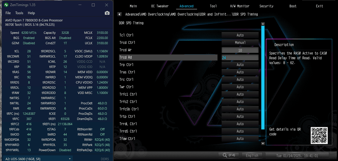

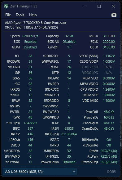

Ich versuche es mal Dezimal.
16&36 gibt auch 51.
Ich fürchte Auto im OC Tweaker überschreibt das AMD OC Menü mit 51 :fresse2:
Jemand mit Asrock Board hier, der es mal versucht hat?
CMOS Reset, Tweaker nicht angefasst. Wr 10 Rd 24:
Asrock scheint das einfach zu übergehen.
Das hab ich beim HDV auch gemerkt... Widerstände hat er nie übernommen im AMD OC Menü.
Hab über das AMD OC Menü das Auto OC für A-DIE geladen.
Das meiste nimmt er mit, RCD nicht :poop:
