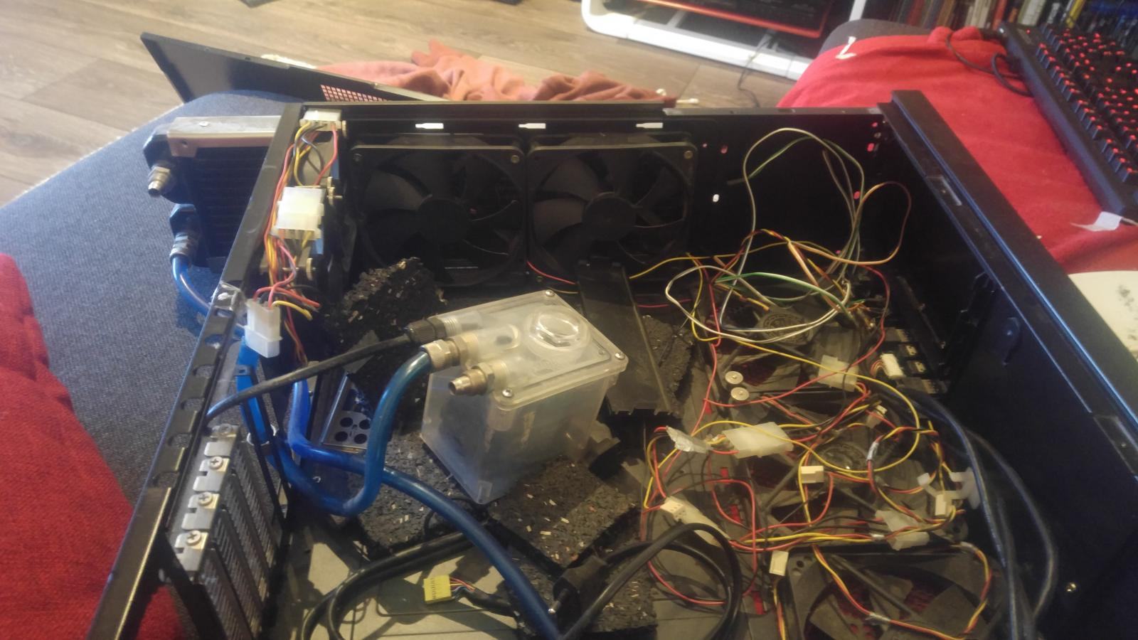

in den nächsten Wochen soll sein Ryzen (wahrscheinlich 1600X und dann gegen Ende AM4 Zeitalters noch einmal nachlegen) bei mir einziehen. Dazu wollte ich auch meine Wasserkühlung wieder einsetzen, aber kein großes OC betreiben, mir geht es eher um den Silientbetrieb und das nerdige Basteln. Nachdem der Zern PQ dann doch mal undicht geworden ist und mein schönes P35 Sockel 775 Board mitgenommen hat, möchte ich auch die alte, laute Pumpe (Vorgänger davon) in Rente schicken. Das Ding ist in meinem Gehäuse nicht leise zu bekommen. Die Grafikkarte wird erst einmal klein gewählt und bleibt luftgekühlt. Ich gedenke dann in 2-3 Jahren mir eine (richtig) fette zu kaufen, wenn die zweite Generation an VR Brillen auf den Markt kommt, die dann auch unter Wasser kommen soll. Daher möchte ich das bei den Neuanschaffungen gleich mit berücksichten (insb. mit Blick auf die Pumpe.)

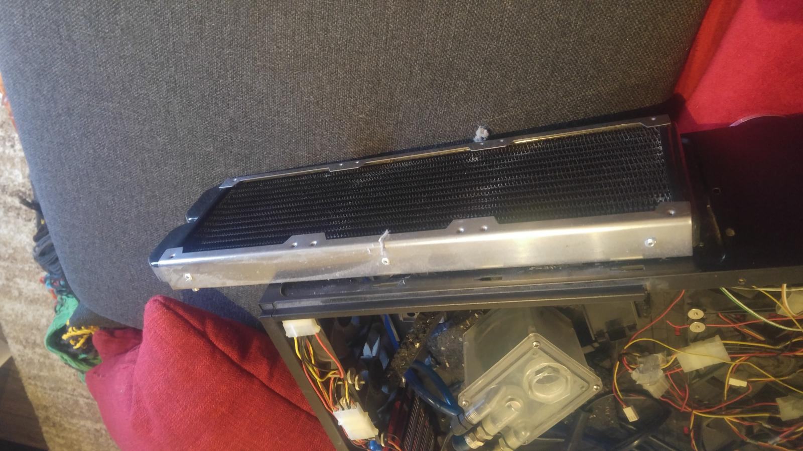

Radiator: Magicool SLIM Triple, wahrscheinlich ist das der aktuelle Nachfolger. Ich habe gerade mal nachgemessen, die Dimesionen (HxBxT) kommen hin.

Das o.g. Gehäuse habe ich schon länger im Einsatz und es hat einen guten Aufbau um einen schönen Frischluftstrom zu ermöglichen: Vorne unter den Festplattenkäfigen ist Platz für 3 saugende 12cm Lüfter. Dort würde ich auch gerne weiter die Lonnies @9Volt betreiben: Sie sind unhörbar und bringen einigermaßen frische Luft rein. Zum Rauspusten habe ich in der Rückwand 2 8cm NoName Lüfter, die ebenfalls @9 Volt laufen. Die sind auch unhörbar, schaffen aber fast keinen Luftumsatz (mit der Hand getestet

Das Gehäuse unterstützt nur einen Dual Radiator, d.h. bei mir ragt das letzte Drittel über das Gehäuse hinaus und kein Lüfter kann (schön) daran befestigt werden. Wie gesagt, die Loonies sind leise, schaffen aber nicht viel Druck. Daher würde ich hier gerne zwei leise, aber potente 12cm Lüfter kaufen. Das letzte bisschen Leistung brauche ich auch dort nicht, die be quiet! Silent Wings 3 werden ja auch hier im Forum empfohlen. Ich will, wie gesagt, kein großes OC betreiben, sondern Ruhe haben. Aber in Zukunft soll auch noch eine GraKa mitgekühlt werden. Kann aber auch sein, dass dafür noch ein anderer/weiterer Radi notwendig wird?
