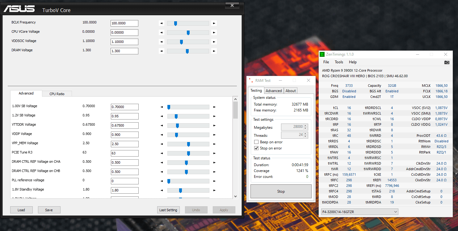

Deine Speicher müssten doch Micron E-Dies haben.
Deshalb kann es schon möglich sein das deine Grafikkarte das Problem ist.
Ist sie Übertaktet?

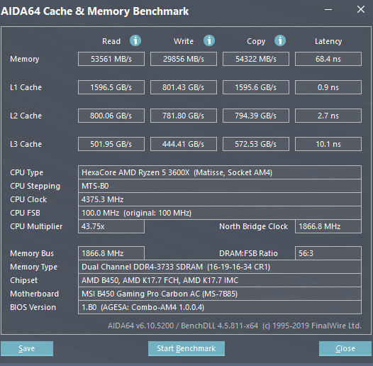

Meine liefen mit den Settings sauber durch:

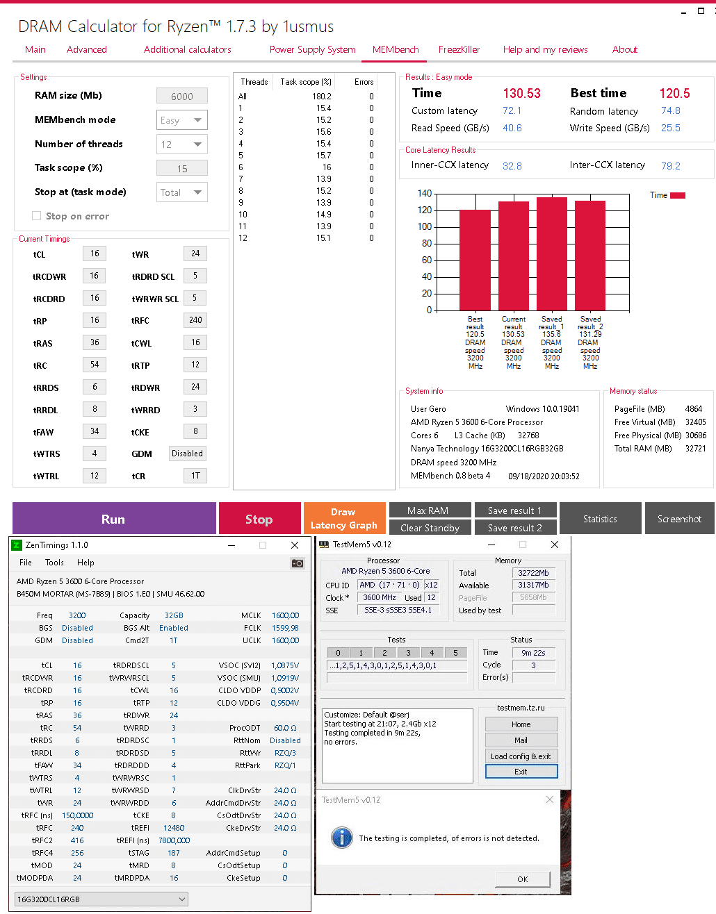

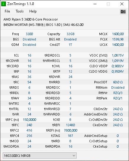

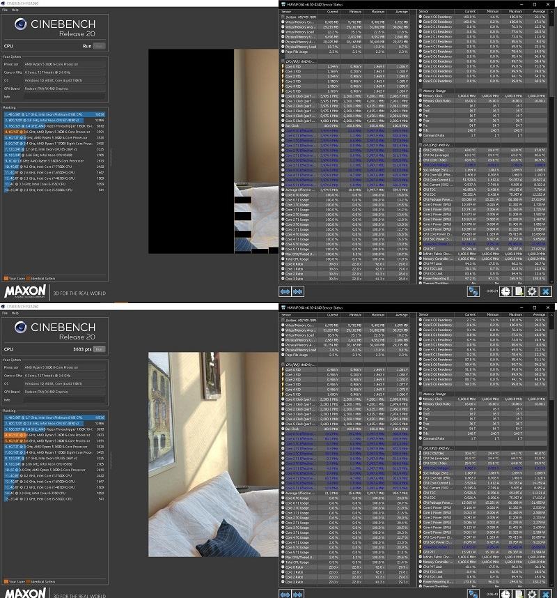

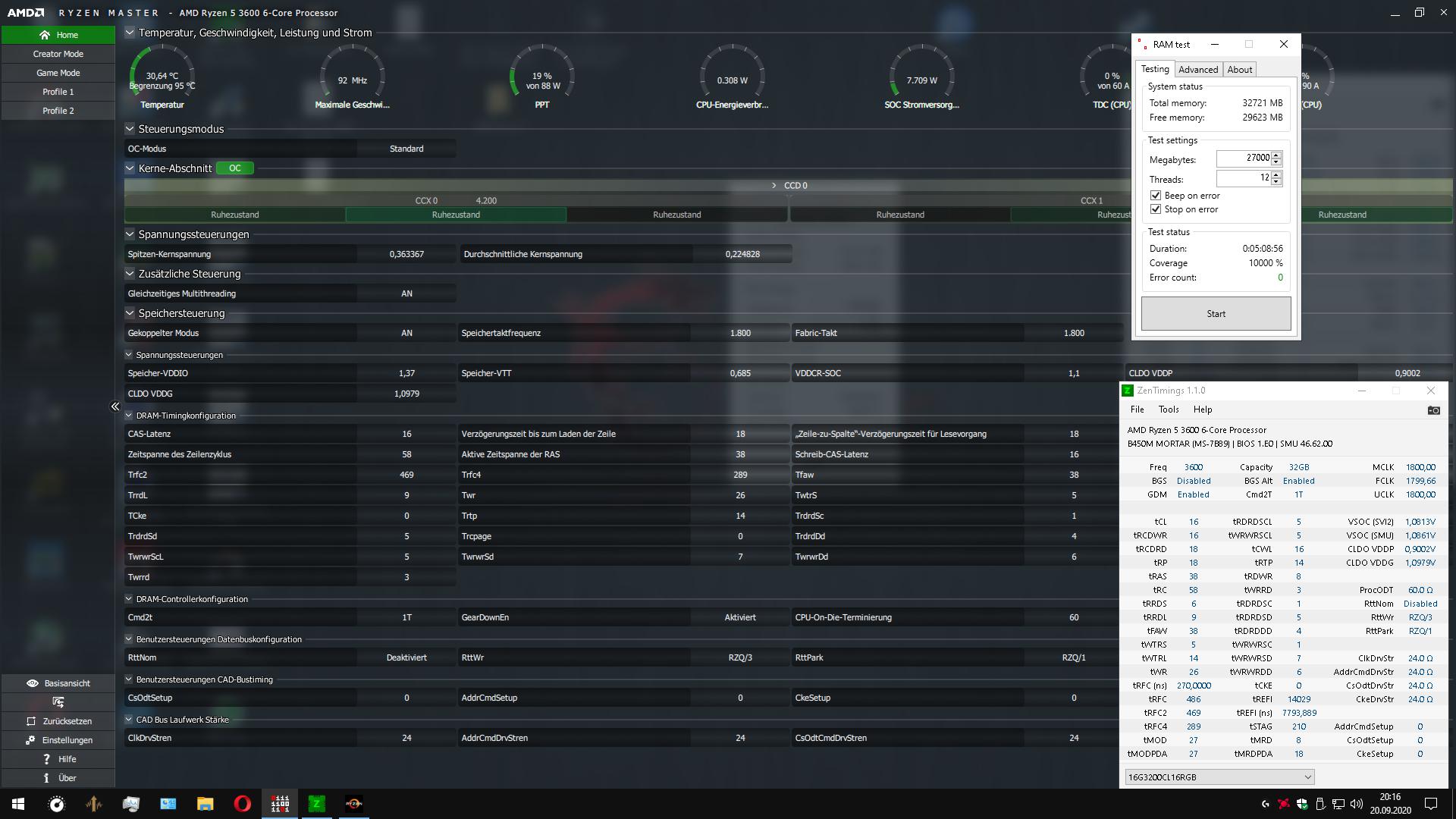

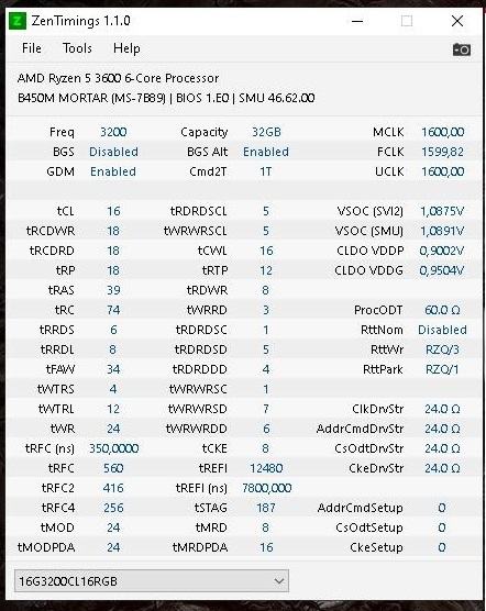

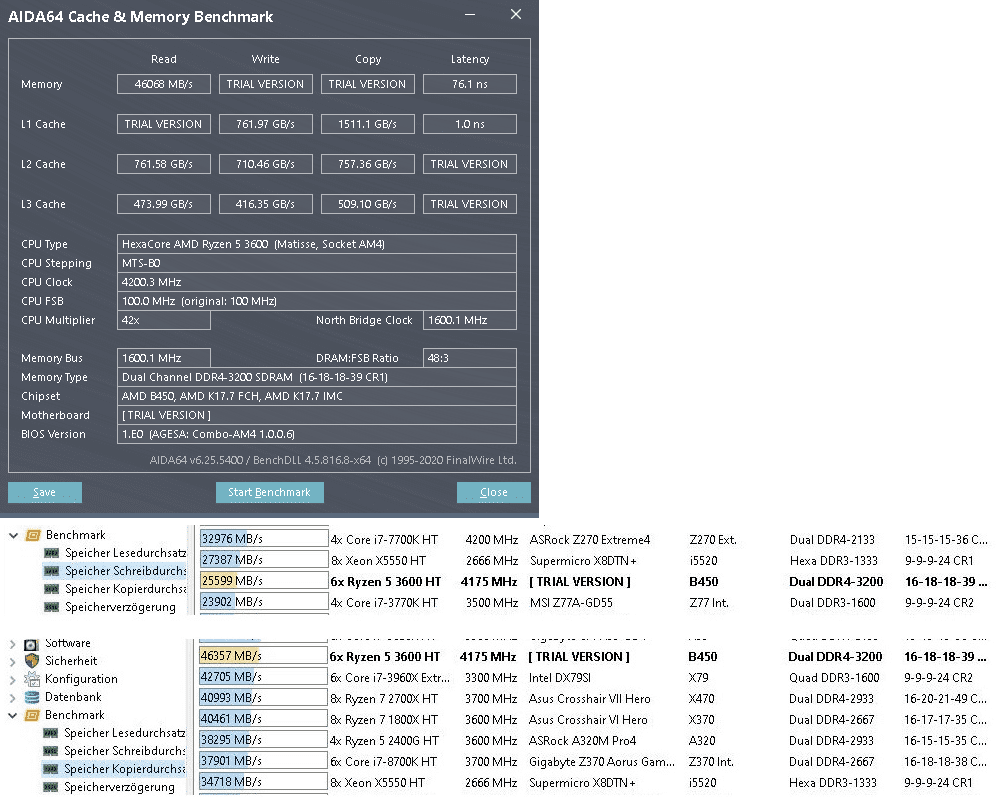

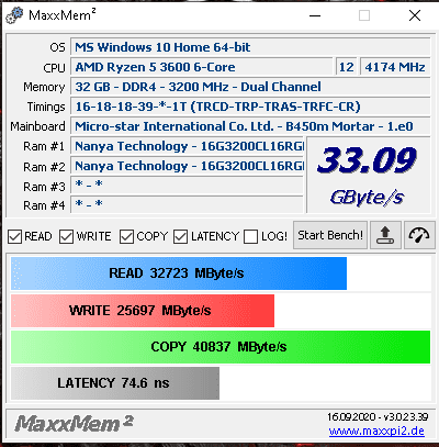

Diese Teile sind sehr tricky, die gehen eher schon in die Richtung Samsung B - Die. Habe beim OC noch nicht das Optimum rausgeholt, da geht sicher noch was, aber hier mal die ersten Ergebnisse für 3200 MHz XMP, 3200 MHz OC und 3400 MHz OC. Das sind aber so richtige Diven diese RAM Riegel, bis jetzt habe ich nur die Ersten 6 Timings manuell eingegeben, und bei 3200 MHz OC tRFC 240, sonst war alles auf Automatik. Laut HWINFO64 legt er sogar bei 3400 MHz nur 1,344 V an. Schon ein bisschen kurios diese Teile. Mal sehen wie es mit 3600 MHz und 3800 MHz wird, obwohl die 3800 MHz schon probehalber liefen.
Da soll noch einer sagen das RAM OC kein Spaß macht, der wird Standrechtlich mit nassen Handtuch erschossen. Ein großen Dank muss ich cm87 vom CB Forum ausprechen, der mir erst mal die Richtung gezeigt hat in welcher ich muss. Mal sehen wo die Reise hingeht.

Bei den ersten beisen habe ich leider das Bildschirmfoto vom RAM Test versemmelt! Für 3400 MHz wird es noch nachgereicht, der Test wird die Nacht über laufen. Bei den anderen beiden Tests lief er bis 10000% ohne Fehler durch.

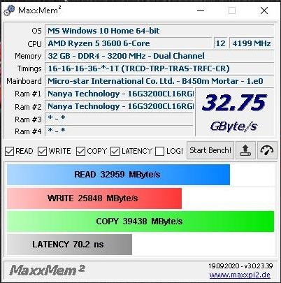

Mich würde interessieren ob die denn auch B-Die Timings mitmachen. Hast du zufällig bei 3200 mal CL14-14-14-14 getestet, ggf mit leicht höherer Spannung?
Btw beim 3400 Spoiler hast du auch 3200 Screens rein gepackt. Die CB Screens kann ich leider auch nicht anschauen. Sind irgendwie komprimiert und man kann sie nicht größer machen.
@Reous

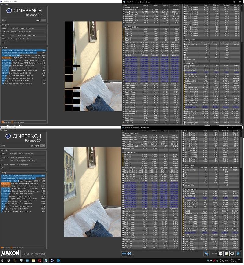

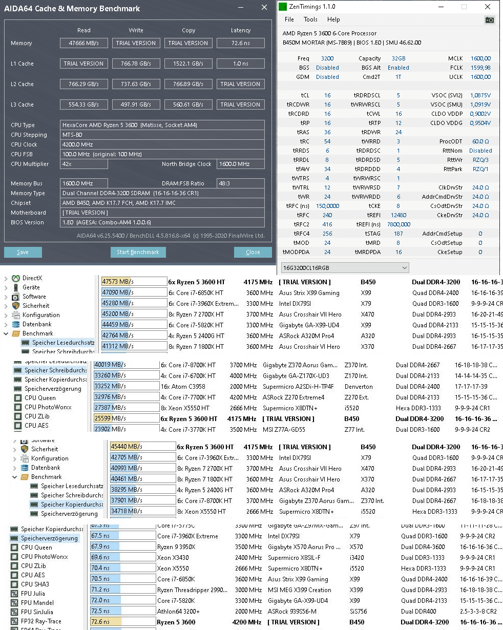

Danke für den Hinweis, werde mal mit CL 14 testen, habe von cm87 mal Timings für 3600 MHz bekommen aber werde die dann für 3200 MHz nehmen. Zuerst mal nur die Haupttimings und schauen wie viel Volt die Riegel automatisch anlegen. Mir scheint es so das diese Riegel nicht sehr durstig sind. Probiere jetzt mal die CB 20 Screens zu vergrößern.

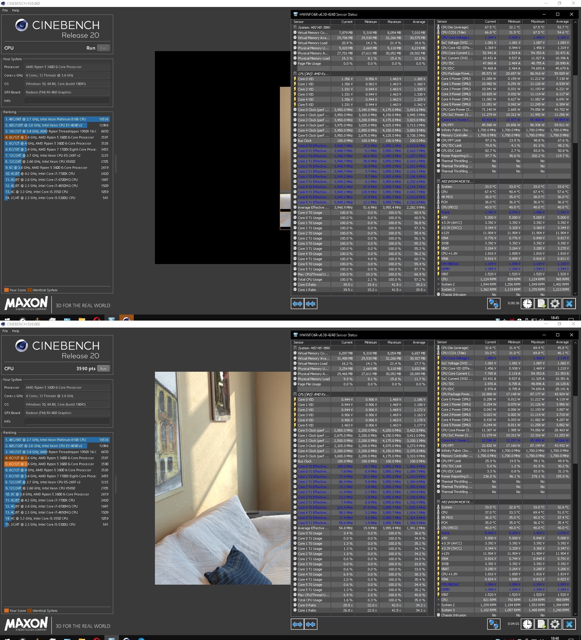

Sodele, habe mal veruch CL 14 - 14 - 14 - 14 zu starten, klappt nicht. aber folgendes hat funktioniert, ob das aber wirklich stabil ist weiß ich nicht. An solche Feinheiten muss ich mich ranmachen wenn alle Tests und Benchmarks die ich geplant habe durch sind. dann weiß ich wenigstens wo ich mit der Feinabstimmung beginnen kann.

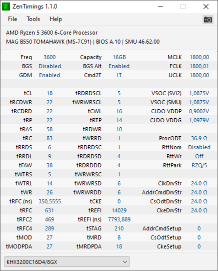

C-Dies werden auch mit 3.600 MHz angeboten.
Timings sind dann 18-22-22-42.
Bis AGESA 1004 liefen meine damit auch problemlos, seit AGESA 1006 schaffe ich aber auch nur noch 3400, mit ähnlichen Timings wie Du, nur den TRC-Wert habe ich auf 60.
Achja, die meisten mögen nicht zu viel Spannung, eher auf 1,33 Volt runter gehen.

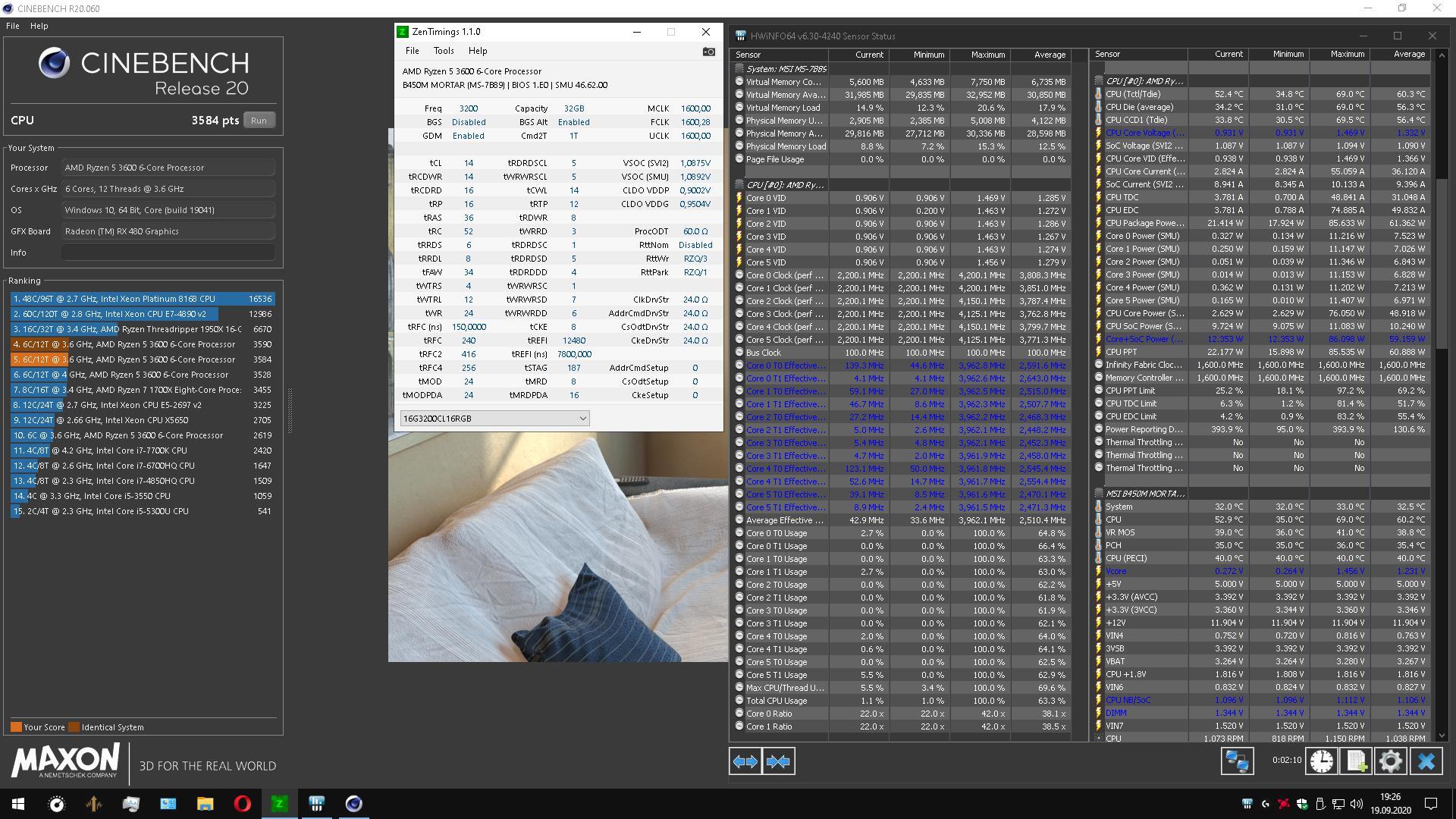

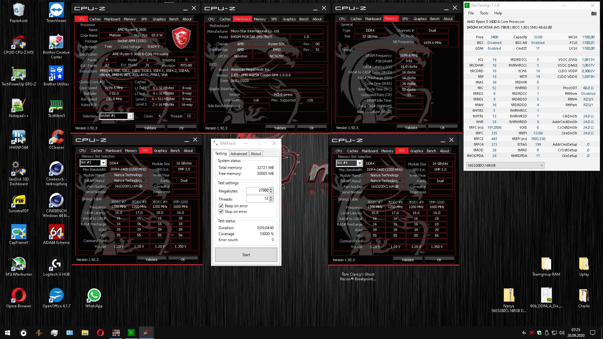

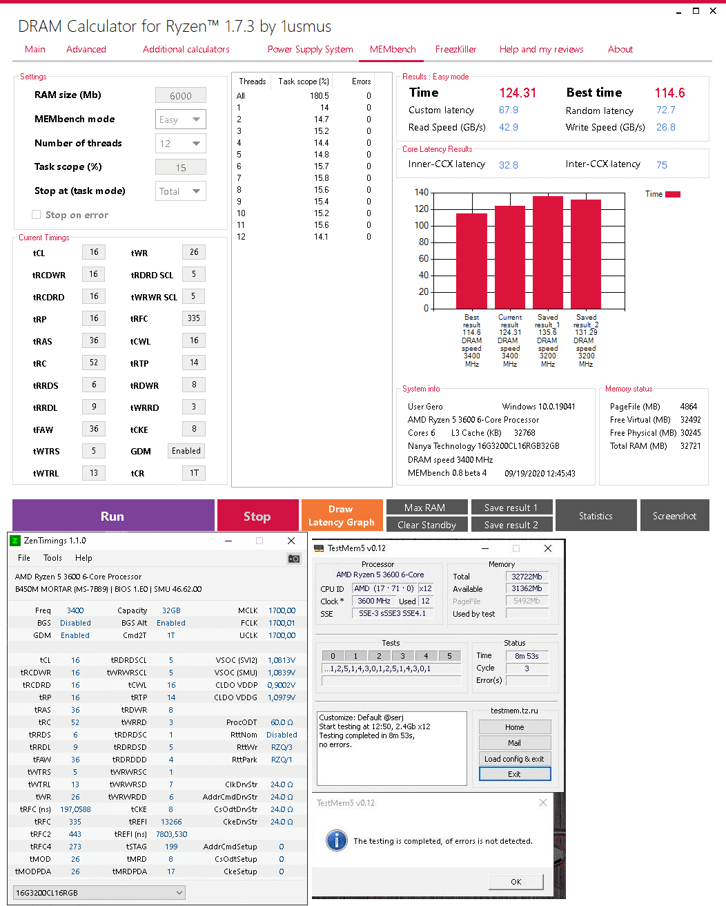

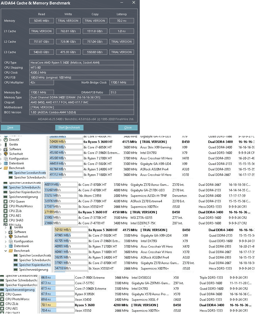

Wenn ich alle geplanten Tests und Benchmarks durch hebe werde ich für jede Geschwindigkeit also von 3200 MHz bis 3800 MHz die minimalsten Timings ausloten. Beim jetzigen Durchlauf will versuche auch 3600 MHz und 3800 MHz mit diesen Haupttimings zu testen, da man hier denn schön sehen kann was der Speicher so leistet. Ich glaube man hat dann einen guten Überblick. Der RAM Test mit 3400 MHz ist 10000% auch wieder erfolgreich ohne Fehler durchgelaufen. Bin schon auf die 3600 MHz gespannt was hier an Subtimings automatisch angelegt wird.
Für ein 2 x 16 GB DR RAM Kit scheint das alles schon nicht schlecht zu sein. Bin jetzt nicht so ein Spezialist wie die RAM OC Gurus hier im Forum, wo du ja auch mitzählst aber werde mal das beste versuchen.

@Reous

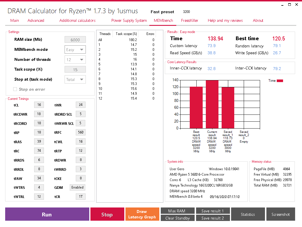

Hier mal das Ergebnis vom 3600er RAM Test. Bin froh ihn erstmal stabil hu haben, aber von den Timings der ersten Test konnte ich mich verabschieden. Da ist aber das letzte Wort noch nicht gesprochen, die nehme ich mir noch mal vor.

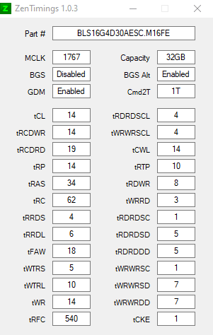

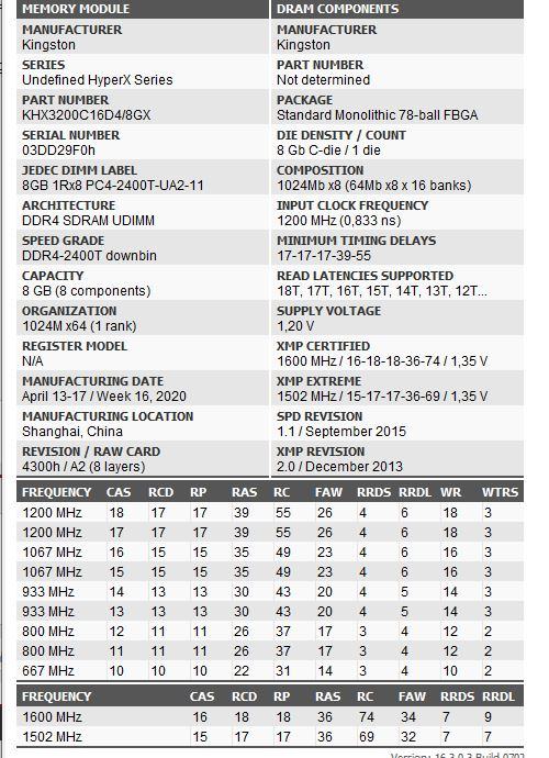

Mal wieder neue Sticks bekommen. TridentZ RGB 3200C14 aus August 2020
Machen die 3733C16 sogar mit 1.300V das niedrigste, wo ich bis jetzt hatte. Ggf geht dann ja auch nach oben was :)
