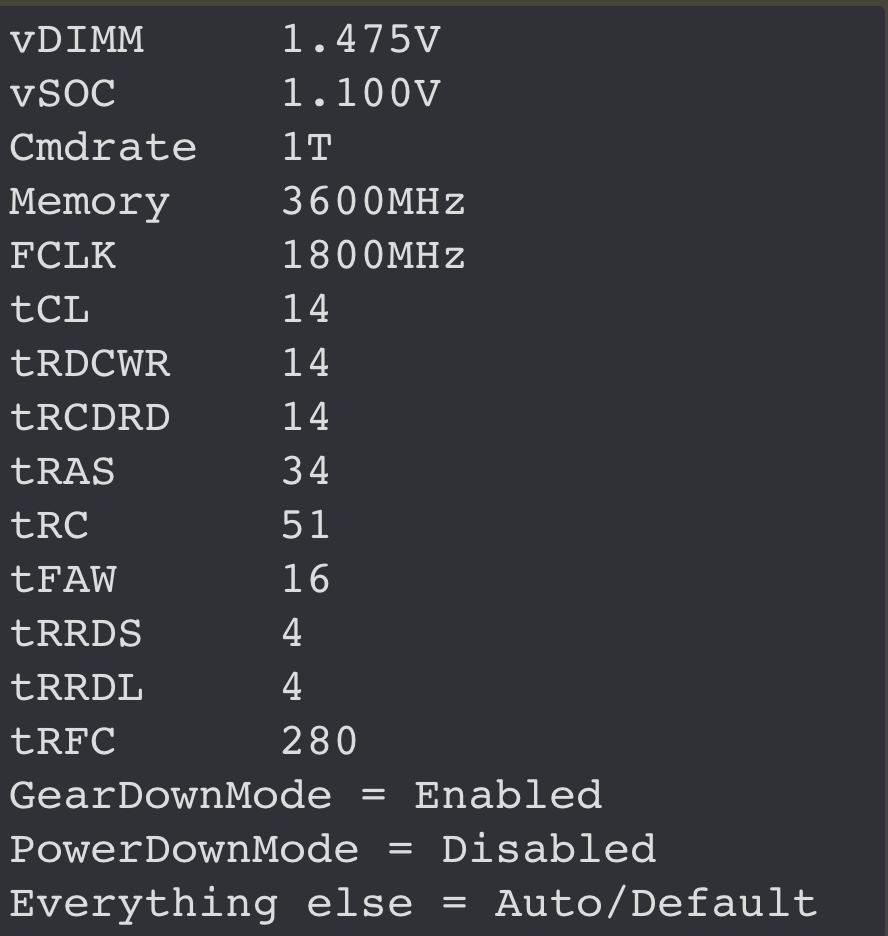

Hier wäre ein relativ entspanntes 3733C16 Setting

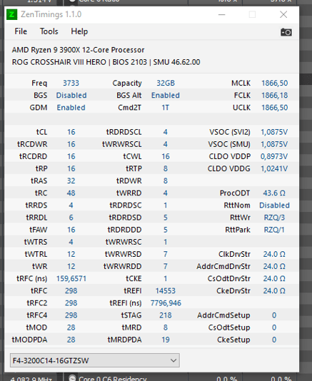

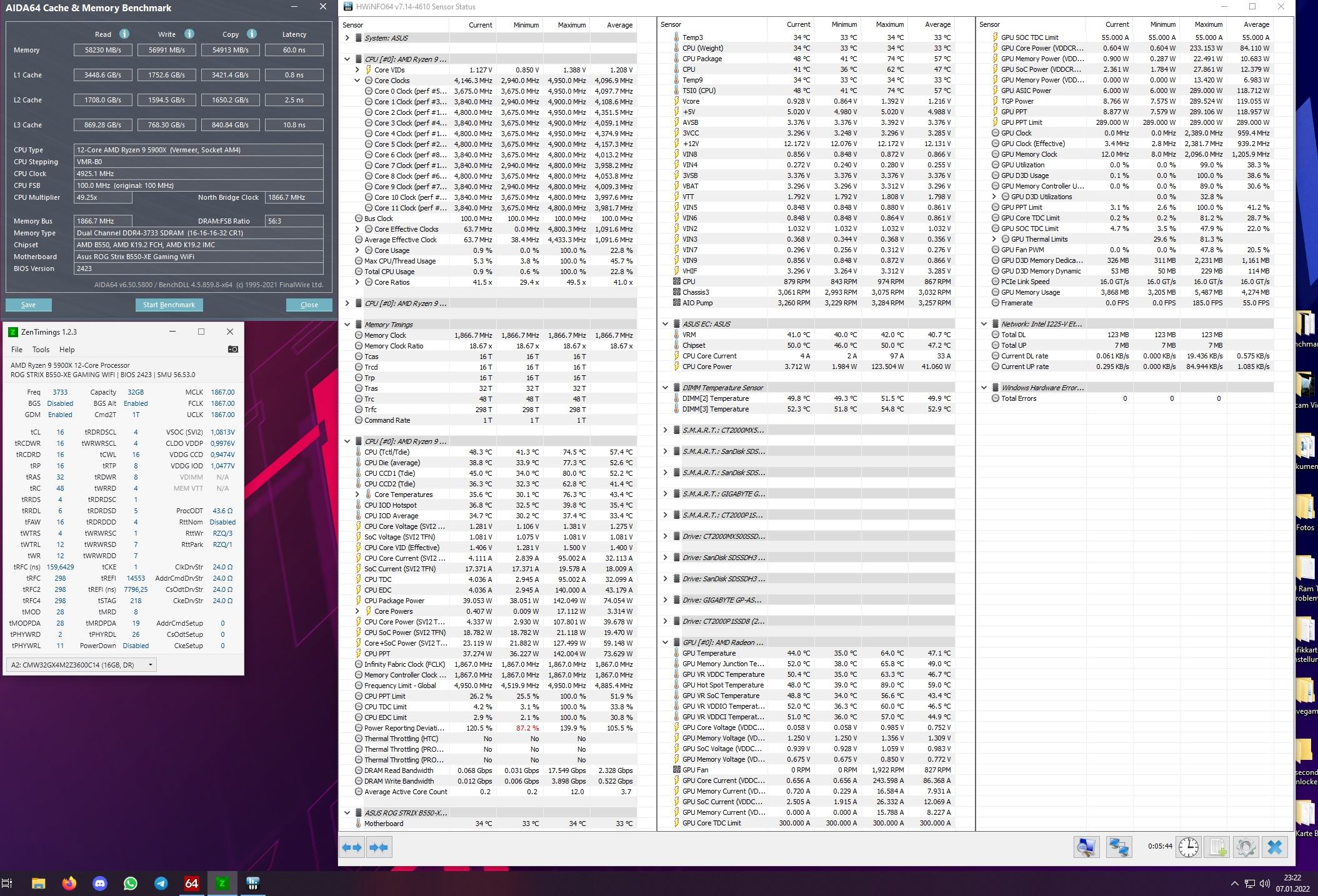

Hier mein Ergebniss:
Eines vorweg: Nein, das FCLK und UCLK sollen synchron laufen, 1900 MHz geben beim Start von Karhu aber direkt WHEA Fehler in HWInfo, deshalb teste ich erstmal den RAM, ob der das packt. Die Vdimm liegt gerade bei 1,44V.

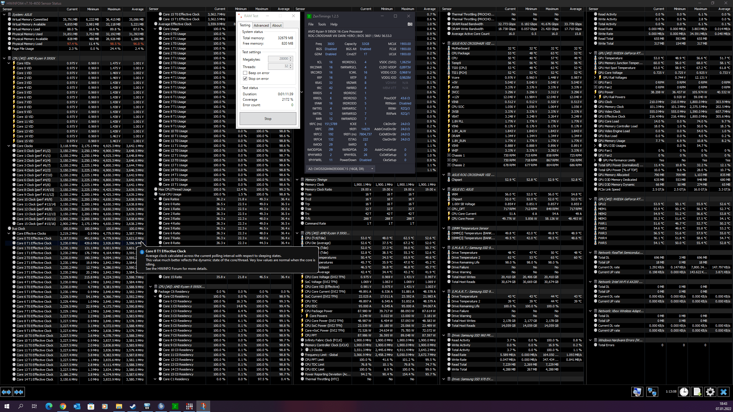

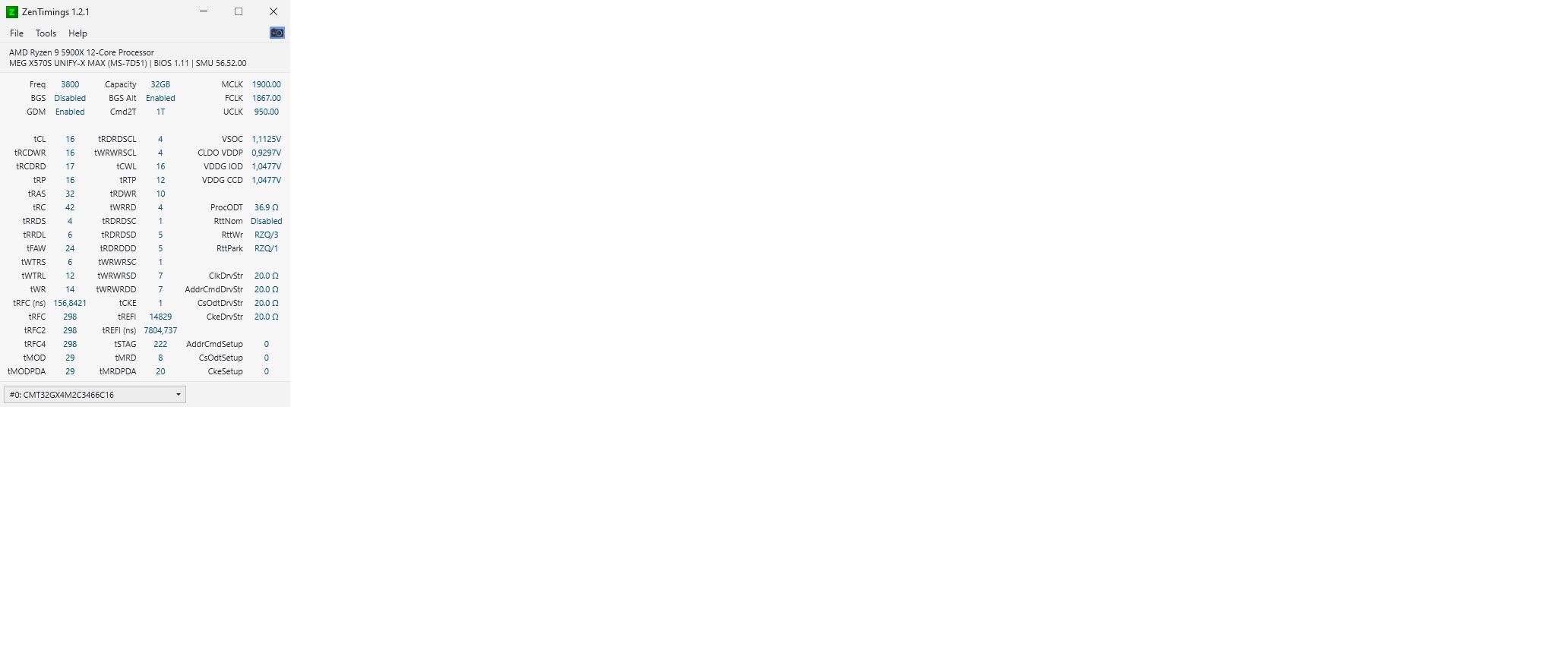

Vielleicht habt ihr einen Tipp, welche Spannungen ich noch erhöhen kann, um die 3800 synchron hinzubekommen.
Danke schon mal.
