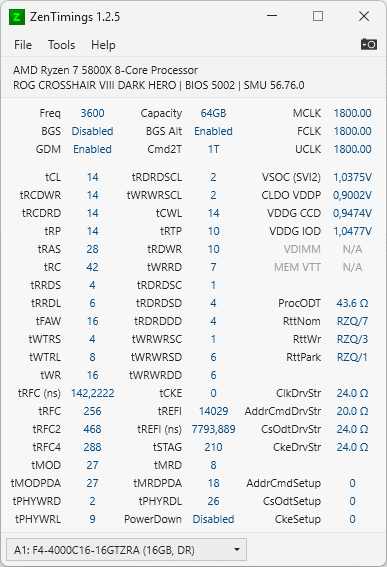

Ich würde folgendes ändern:
Primary: 14-14-14-14-28 tRAS (=tCL x2) - 42 tRC (=tRP + tRAS = tCL x3)
Secondary: 4-6-16 tFAW / 4-8-16 tWR mit 8 tRTP (12/6 geht auch, ist messbar etwas schneller, aber imho "unnötig scharf"
Tertiary: SCL 2 ist super, tRDRDSD 4 und tWRWRSD 6 würd ich noch machen.
VDDP 0,9V
ProcODT 32 mit Rtt 7/3/1 , ev 7/3/4 oder 7/3/3 testen
DrvStr auf 24-20-24-24, oder 20-20-20-20
Sonst sieht das gut aus. Interessiert mich was Deine Vorher/Nachher Messungen sagen, und das subjektive Gefühl beim Spielen - da gibts ja teilweise Feedbacks laut denen es wirklich spürbare Verbesserungen gab was die Wahrnehmung der Flüssigkeit / Frametimes betrifft..

Guten Morgen,
danke für den Hinweis. Ich habe alles versucht umzusetzen. Leider nicht stabil. Daher habe ich die 14-14-14-... umgesetzt und die anderen Timings gelockert. Im PassMark lag der Test minimal unter dem 8039 Wert. Und, da Schwankungen von Lauf zu Lauf auftreten, ist das zu vernachlässigen. Leider bin ich auch da noch nicht stabil, obwohl ich die Dinge gelockert habe. Ich werde also noch testen. Aber schonmal danke für die Erläuterung bzgl. =tCL x2. Genau das wollte ich wissen. Gibt es da eine Genralübersicht?
Ich habe spontan noch zwei Fragen.
1. Was hat mein System eigentlich mit den krummen Werten angefangen, wenn die Ergebnisse ähnlich gut waren? Bzw. warum läuft ein System, was theoretisch sauberer eingestellt ist, schlechter?
2. 4-8-16 tWR. Welche Werte sind die 4er bzw. 8er Werte?

Keine allgemeingültige, da gibts nur viele Meinungen. Der "gerade" Approach hat sich am meisten bewährt in meiner subjektiven Beobachtung.
Das hat vermutlich mit tWR zu tun. Kannst es ja auch auf tWR 12 / tRTP 6 stellen und schauen obs dann wieder so schnell ist.
Na die zwei davor in der Spalte ;) Also tWTRS / tWTRL. Wie gesagt,tWR 12 / tRTP 6 sollte auch laufen.

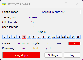

Nachdem ich wie eine Seite vorher geschrieben habe vor zwei Wochen nach Stunden Dram Membench (HCI Memtest) EINEN Fehler hatte, habe ich die letzten Wochen ja von Null begonnen.
Ich habe einen Wert verändert und über Nacht mind. 10000% laufen lassen.
Vor ein paar Tagen hab ich dann alle Werte wie im Screenshot ( https://www.hardwareluxx.de/community/threads/ryzen-ram-oc-mögliche-limitierungen.1216557/post-30658022 ) 30000% laufen lassen und meine verlinkte Erfolgsmeldung gepostet.
Ich habe dann VDDP auf 0,9 reduziert und nach ein paar Stunden ein Fehler und letzte Nacht (mit VDDP wieder Auto) die SCL Timings von 5 auf 4 reduziert und wieder einen Fehler.
Also zurück auf die Werte die mit 30000% ok waren, nochmal letzte Nacht laufen lassen und jetzt kam nach 15000% (+die 30000% vorher) wieder EIN FEHLER.
ich verzweifel gerade. Ich kann dich nicht wieder bei null Anfangen und jeden einzelnen Parameter 24h oder länger testen...
Gibt es eine bestimmte Parameter die man als Ursache ausschließen oder eingrenzen kann wenn ein Fehler so spät kommt?

Hallo, so, ... also... naja.... Grundsätzlich hatte ich ein paar Abstürze... Total ulkig. Was voll witzig war, dass ich normalerweise nur die erste Zahl meiner PIN eingebe und das Passwort-Fenster geht auf. Immer, wenn es zu Abstürzen kam, funktionierte das nicht😉. Ob eine tatsächliche Kausalität besteht, wage ich aber zu bezweifeln.
Also, ich habe einiges umgesetzt und war überrascht, dass die Leistung eigentlich nicht abfiel. Aber, wenn der Memtest85 sagt... Mägg- Fehler... und noch einer und so weiter.... Selbst mit 1,5V keine Änderung. Ich gehe jetzt mal von der Wunschwelt in die Machbarkeit. Also 3600 cl14 laufen komplett ohne Fehler durch, was schonmal dafür spricht, dass der RAM grundsätzlich i.O. ist. Durch 3800 arbeite ich mich jetzt durch. Es dauert also, bis ich mich wieder melden. Danke für eure Hilfe bisher. Bis bald.
@Bender2k Ich tippe auf tRFC. Mach mal tRFC 320ns, das ist für viele non-B-Dies das gesunde fehlerfreie Limit. Wenn das an der Grenze läuft, verhält sich der RAM sehr erratisch. Ich hatte 305 - 310ns stabil bei TM5, aber tw schlimme ColdBoot BSOD etc - dh das war temperaturabhängig, was auch das inkonsistente Fehlerverhalten erklärt. Mit der 320ns Empfehlung hab ich selbst nur gute Erfahrungen gemacht, und viele andere auch. Dann gehen auch andere Werte nochmal runter / stabiler.
Alter Schwede...
Ich habe die letzten zwei Wochen jede Nacht den DRAM Calc MemBench laufen lassen.
Es war nicht tRFC (Habe 608 (320ns) und 666 (350ns) getestet, trotzdem 1 Fehler nach 10+ Stunden) und auch nicht tFAW.
Ich habe immer ein Setting entschärft und laufen lassen.
Der Schuldige war tWR = 16 ! (Auf Auto = 26 gab es keine Fehler mehr)

Spannend, danke für das Feedback! Bin kein D-Die Spezialist, dass tWR >16 sein muss hab ich bisher kaum gesehen. Wird wohl eher an tRTP gelegen haben, das kann schon mal >8 erfordern, aber auch selten.
1. Siehst du grobe Fehler bei den manuellen Settings? So lassen, oder?
Schaut gut aus, 2 Dinge noch:
  • VDDP würd ich dennoch runtersetzen, oder hast Du Probleme bei 0,9V?
  • tRDRDSD 4 / tWRWRSD 6 läuft bei den meisten auch, und ist auch messbar etwas flotter.
Ansonsten sieht das nach einer sehr runden Sache aus.
2. tRFC 2 und 4 sind egal, korrekt?
Ich würd die mit der Formel belassen, so wie Du sie hast.
3. Laut Guide ist tWTRL = 8 "Extreme". Soll ich das vorsichtshalber entschärfen?
Wenn es "keinen" messbaren Performance Impact hat, geh ich lieber auf Nummer sicher. 10? 12?
10 sollte safe sein, und kaum Performanceimpact. Mit JEDEC Settings ist auch tWTRL = tRTP = tWR/2 , das wäre bei Dir dann auch 10 = 10 = 20/2. Ich hab aktuell 8 = 8 = 16/2. 10 klingt gut.
4. Wenn jetzt irgend ein Timing "die Performance verschlechtern" würde, ohne dass es Fehler schmeißt, kann ich das eigentlich nicht wirklich herausfinden oder?
(Ein Beispiel wäre z.B. tRDWR 8 + tWRRD 2, das läuft ohne Fehler, aber alle paar Stunden habe ich einen Systemhänger von mehreren Sekunden.)
Schwierig. Ich kenn nur Erfahrungsberichte die eben tRTP x2 = tWR als spürbar smoother schildern als alles andere. Sonst schaut das sehr gut aus.
Systemhänger mit tRDWR 8 + tWRRD 2 ist mir neu, man lernt nie aus beim RAM-OC ;) Üblich ist als Start 8 / 3 , und von da aus gilt +1 beim einen = -1 beim anderen, also 9 / 2 , 10 / 1 oder mehr. 9 / 2 ist fein, 9 / 4 supersafe. 8 läuft bei mir mit GDM off 1T zB nicht, deshalb 9 / 2.

So jetzt ist mir noch eine Sache aufgefallen.
Ich habe in ZenTimings immer nur einen RAM Stick angeschaut.
Jetzt habe ich gesehen, dass es Unterschiede gibt.
A2:
tRDWR 9
tWRRD 2
tPHYRDL 28
B2:
tRDWR 8
tWRRD 3
tPHYRDL 26
Die restlichen AUTO-Werte sind identisch.
Jetzt würde ich RDWR und WRRD lieber von Auto auf Manuell umstellen, damit es gleich ist. PHYRDL (keine Ahnung was das ist) kann man ja nicht selbst einstellen.
@Bread Ist 9-2 oder 8-3 "besser", oder komplett egal?
Deshalb stell ich alles immer manuell ein, nachdem ich mich an den Auto Werten orientiert hab.
Unterschiedliche tPHYRDL
  • ist ganz schlecht für die RAM Performance. Ziel muss sein, das auf 26/26 , oder zumindest 28/28 zu bekommen.
  • liegt meist an schlecht eingestellter VDDP ! :)
Wenn es mit 9 / 2 auf 26/26 läuft, würd ich das nehmen. Sonst 8 / 3 und schauen ob es damit auf beiden Channels 26/26 macht.
Alles klar, also zusammengefasst erstmal schauen ob eine Kombi 26/26 erzeugt und falls nicht, dann bevorzugt 9/2 und an der VDDP spielen und hoffen dass 26/26 raus kommt.
Perfekt, danke.
Genau. 26/26 = besser als 28/28 = viel besser als unterschiedliche Werte.
VDDP 0,9V würd ich jedenfalls als Basis nehmen.
0.9V -> 28/28
0.95V -> 28/28
1.0V -> 28/26
1.1V -> 28/26
Jeweils mit 8/3 und 9/2 getestet. Ändert nichts.
Dann eindeutig 0.9V -> 28/28. Das ist auch der Default bei 3800 GDM on. Würde bei 9/2 bleiben.

Ich hatte heute nach 2 Std. TM5 einen Fehler.
6 Änderungen auf einmal sind dann doch nicht der Hit.
Aber danke für die letzten Tipps mit den Spannungen, dann muss ich an diesem Eck doch nochmal ran.
Ich teste erst einmal, ob IOD oder VDIMM schuld ist, bzw. hilft.
