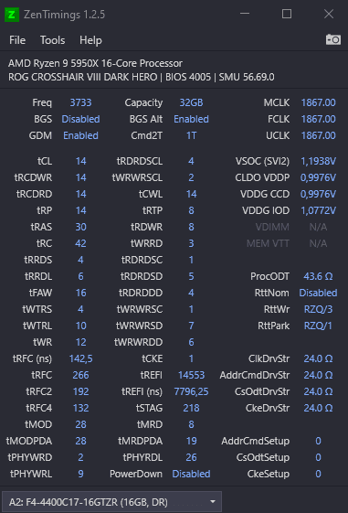

Mal eine Frage, wie schaut es eigentlich mit dem Verhalten von DDR4 RAM aus, wenn die Timings zu scharf eingestellt sind ?
Macht sich das nur durch auftretende Instabilitäten bemerkbar, oder kann das System evtl. auch nachteilig langsamer dadurch werden ?

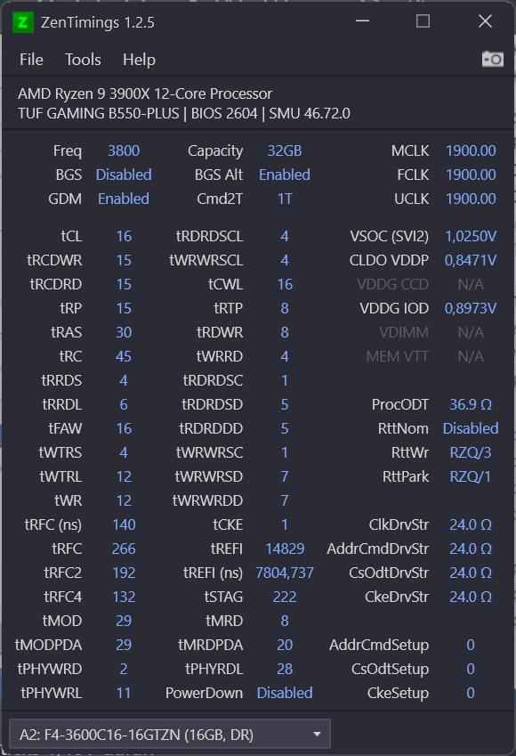

Ich habe vor allem die Subtimings ziemlich scharf eingestellt, das System ist dabei durchgehend stabil.
Wie auf Stabilität getestet? tFAW muss 16 sein. tWR ist mit 10 meist auch zu scharf,12 und tRTP 8.

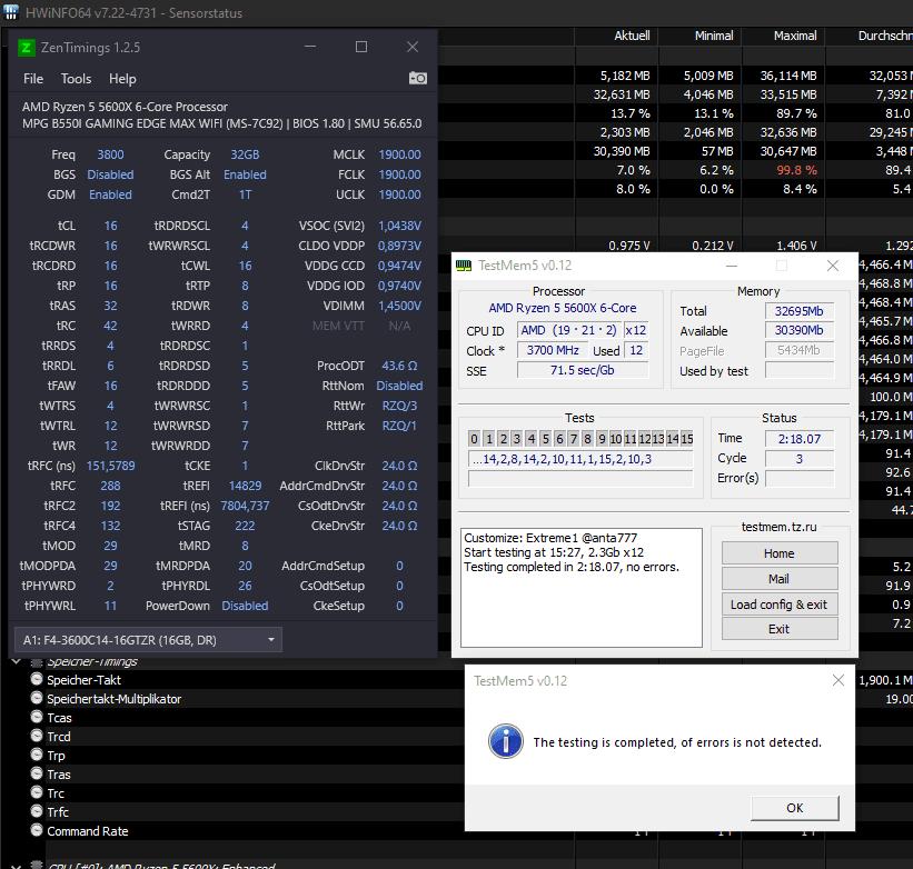

OK, ich habe nun das tFAW@16, tWR@12, und das tRTP@8 eingestellt, müssten da evtl. noch mehr von den Timings nachjustiert werden ?
Soll ich da irgendeine MEMTEST App drüber laufen lassen, und wenn ja, welche App ist am Sinnvollsten dafür ?

Ich habe die Timings da ich mit dem TM5 Memtest (Extreme config by anta777) Fehler hatte noch einmal entschärft.
Die Fehler sind zwar stark zurückgegangen, es kommen aber nach ein paar Minuten trotzdem noch welche.

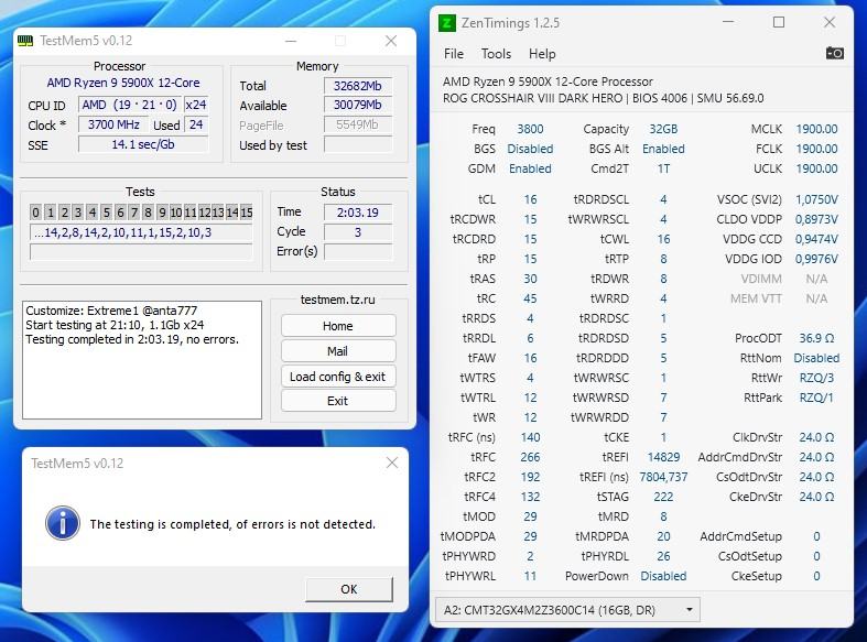

Noch eine Idee welche Timings entschärft werden sollten ?
tWTRL 12, tWR auf 16 tWRWRSCL 4, tRDRDDD 5, tWRWRDD 7
SOC Voltage 1,125 DRAM Voltage 1,5 bitte nur mit aktivem Lüfter!.
Dann neu testen!
Alles so eingestellt, und der RAM ist nun tatsächlich noch eine riesen Ecke stabiler geworden, nur nach ca. einer halben Stunde hat TM5 leider wieder einen Fehler ausgespuckt.

tRFC mal auf 280 hoch und schauen

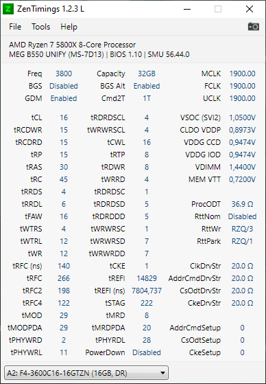

Probier auch mal bei tclw auf 16 hoch zu stellen, bei mir schmeißt der bei 14 auch ab und an Fehler. Mein Setting kann ich später posten, bin gerade unterwegs
Werde das Setting mal ausprobieren. Sind das die XMP VDIMM?
Nein XMP VDIMM 1,35V, ich hab im UEFI 1,43 eingestellt, dass B550 Unify nimmt sich 0,1 mehr

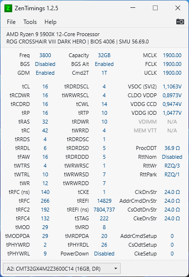

Ok hat beim ersten mal gleich geklappt.
Super, wieviel VDIMM hast du eingestellt?
hab die Werte mal 1:1 übernommen, benötige mit meinen sticks 1,46V dafür. Messbare Unterschiede liegen aber im Bereich von Toleranzen. Welcher Wert müsste durch die scharfen timings denn profitieren? Da mein altes setting mit 1,43V läuft sehe ich keinen Vorteil, auch wenn ich die 140ns geknackt hab.

Mach mal einen Zen Timings Screenshot! DDR 3,98V? Was soll das sein?
