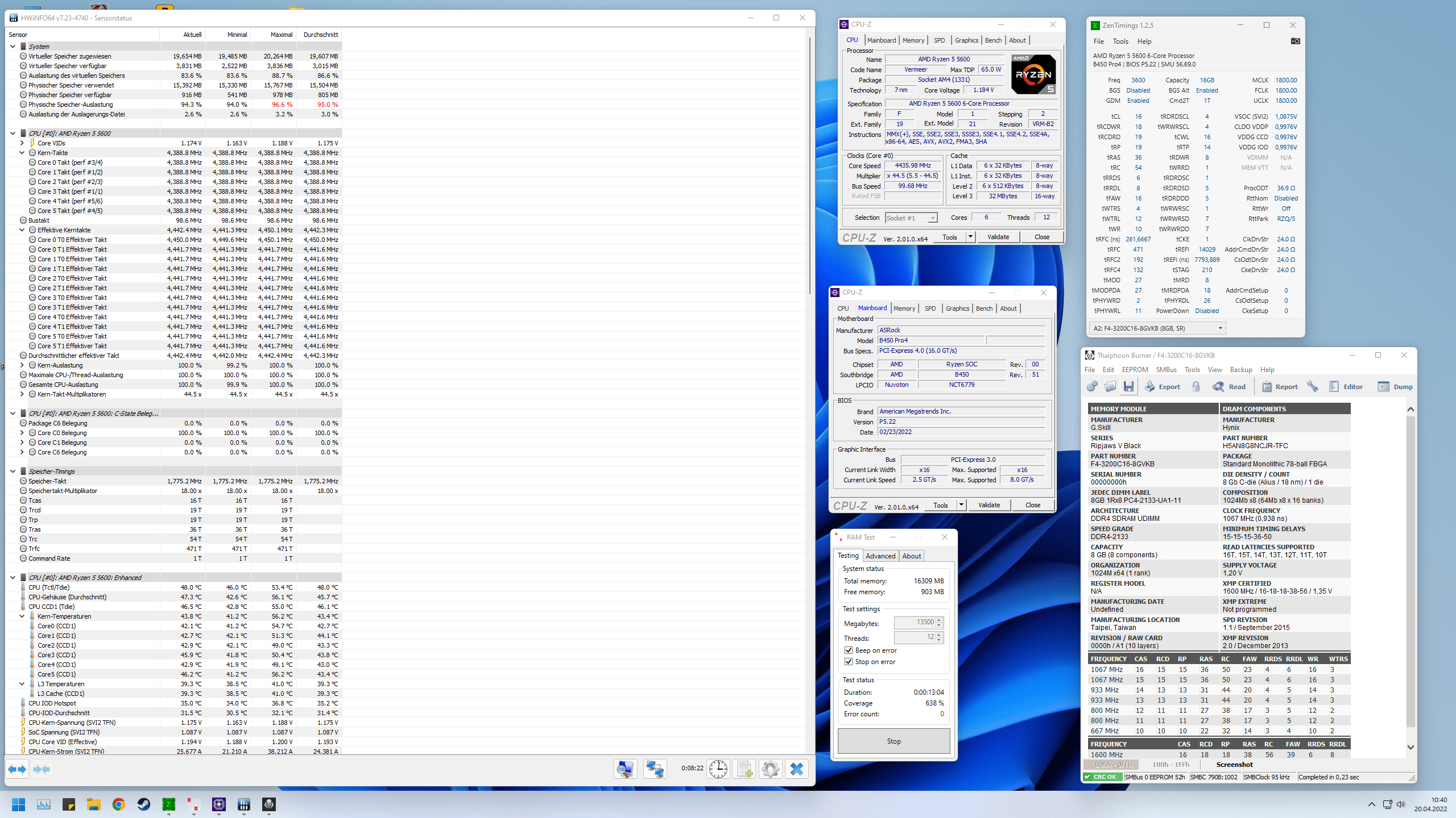

:-) Er macht die cl15 ohne Geardown. 2,5 Stunden testmem5@anta777extreme liefen fehlerfrei durch. Dann bin ich eingeschlafen, der PC blieb an und wollte nicht mehr reagieren als ich aufstand. Kann aber auch irgendein Windows 11 Fehler mit dem standby oder ähnlich sein, da muss ich noch weiter gucken wie er sich verhält. Wenn ich das halbwegs stabil bekomme, wäre ich zufrieden. Ich glaube für Games ist die Latenz in NS mit Abstand am wichtigsten, noch vor dem Lesedurchsatz.

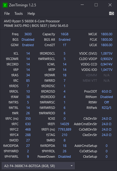

Hallo zusammen,
ich habe von einem Ryzen 2600 auf einen Ryzen 5600 aufgerüstet und versuche aktuell meinen RAM-Einstellungen auszuloten (siehe Anhang). Was meint ihr zu den Einstellungen? Was könnte noch optimiert werden?
Vielen Dank und viele Grüße

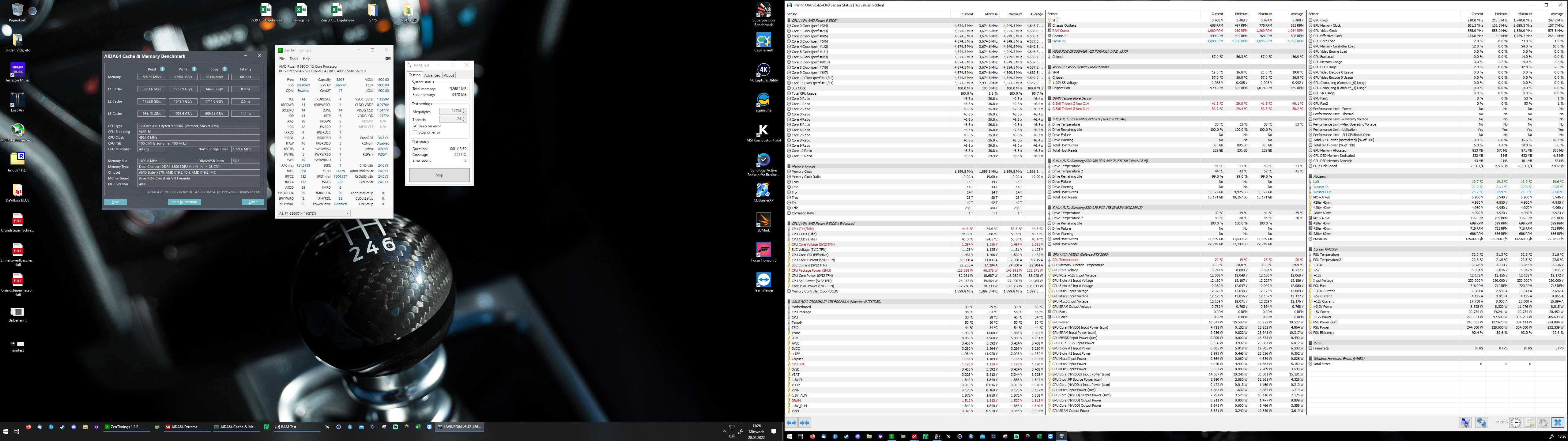

Mahlzeit zusammen,
hab jetzt seit über einem Jahr mal wieder ein BIOS-Update gemacht und versuche gerade alles wieder soweit korrekt einzustellen. Sieht soweit auch gut aus, nur die Latenz
ist noch zu hoch, welches Setting habe ich denn vergessen? :)
Hab ich so wieder eingestellt wie es das vergangene Jahr lief. Normalerweise war es ja grob so, dass evtl. die Vsoc zu neidrig ist, wenn die Latenzen nicht passen?
Vsoc 1,1V
Vddg 1,0V
Vddgs auf 1,05V
Karhu lief jetzt auf jeden Fall mal etwas über eine Stunde.
VDDP 900
VDDG CCD 950, IOD 975
Wären übliche Ausgangswerte.
SoC ruhig mal bei 1,1v lassen oder halt mit diversen Programme auf Stabilität testen und ab wann die Leistung einbricht.
Proc 34 ist bestenfalls unüblich für S8B, kann natürlich stabil sein. Trotzdem mal die 36er probieren. RTTnom 7 auch mal testen.
tWR mal auf 12, tRDWR 10.. zu niedrige Timings sind nicht immer schneller, auch wenns stabil ist ;)
*SCL 2 und tRFC 266 geht bei der Spannung vielleicht auch noch..

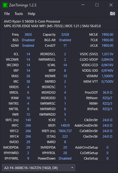

Ich habe mich nun auch mal mit B-Dies beglückt. Diese laufen im XMP mit 1,45V
Jetzt wollte ich mich an die Subs wagen, habe die Guides gelesen und verstehe null wo und wie ich anfangen soll.

Widerstände und Spannungen musst du natürlich individuell für dich ausloten. Insbesondere Proc und RTT weil du Single-Rank hast. *SC/SD/DD Werte erstmal ignorieren.
Ansonsten einfach mal übernehmen und testen ;)
Wenns nicht will: *SCL 4, tWRRD 4 und/oder tRCDRD 15
tRRDL 4 geht normal immer!
tWTRL 8 einzeln testen!
Die beiden SCL mal mit 3/3 oder 2/2 versuchen.
tRTP runter bis 8
tRDWR runter bis 8
und TRFC mal runter bis 280
Warum gehst nicht mit 1,4V+ an die Sache ran, bis 1,45V normal alles easy.
VDDP ist viel zu hoch 0.900-0,950
Rest kann man so lassen.
weiss nicht warum, hab dein Post völlig übersehen.
Danke für deine tips.
Werde mich morgen ranwagen und einzelne Parameter nach deinen Vorgaben testen.
VDDP habe ich mit 0.9 und 0.95 getestet und hatte einen erheblichen Boostverlust. Deswegen habe ich es so hoch eingestellt.

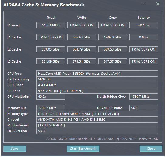

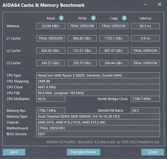

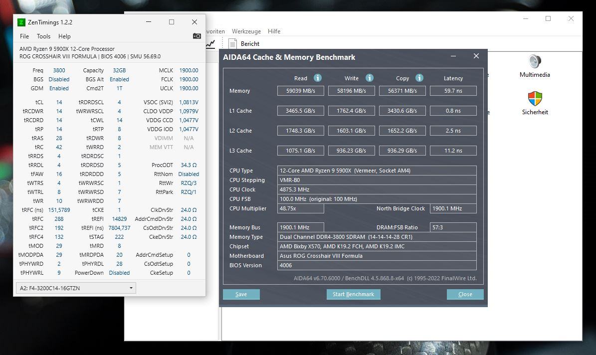

VIelen Dank, habe mich zusätzlich nochmal am Startpost orientiert:
Vorher und Nachher AIDA:
Ist es normal dass die Werte im L2 danach schlechter sind?
