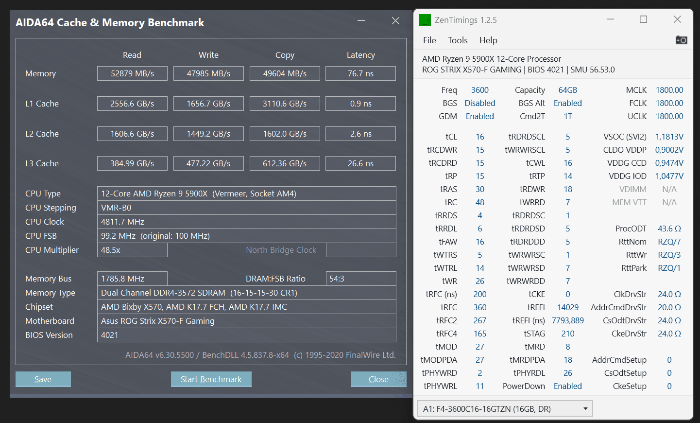

@F|Marsman danke, habe die Nacht über und den Morgen weiter abgeklopft.
Hier dreht stressapptest seit Stunden seine Runden :)
tWR auf 12 will hier nicht bis 1.49 V, weiter bin ich nicht mit der Spannung.
Jedoch die *SCL Werte auf 2 zu bringen sieht machbar aus.
Rannte nach einigen Minuten in einen Fehler mit 1.46 V laut BIOS.
Bin jetzt bei 1.48 und die ersten drei Stunden bisher fehlerfrei (*SCL auf 2 und tWR 16).
Gut das ich ein Steamdeck habe, knacklangweilig grade :fresse:
Mal schauen ob der run durchkommt. Da teste ich mit 14400 Sekunden / 4 Stunden.
Falls ja, wird tWR 14 angegangen :)
So. Bin wieder beim letzten stable setting, mach's aber jetzt noch runter auf 1,42VDIMM und 0,71V VTT. Wenn das so stabil läuft, dann war's das. Hab wieder genug Zeit da rein gebuttert seitdem der 5800X3D eingezogen ist 😂

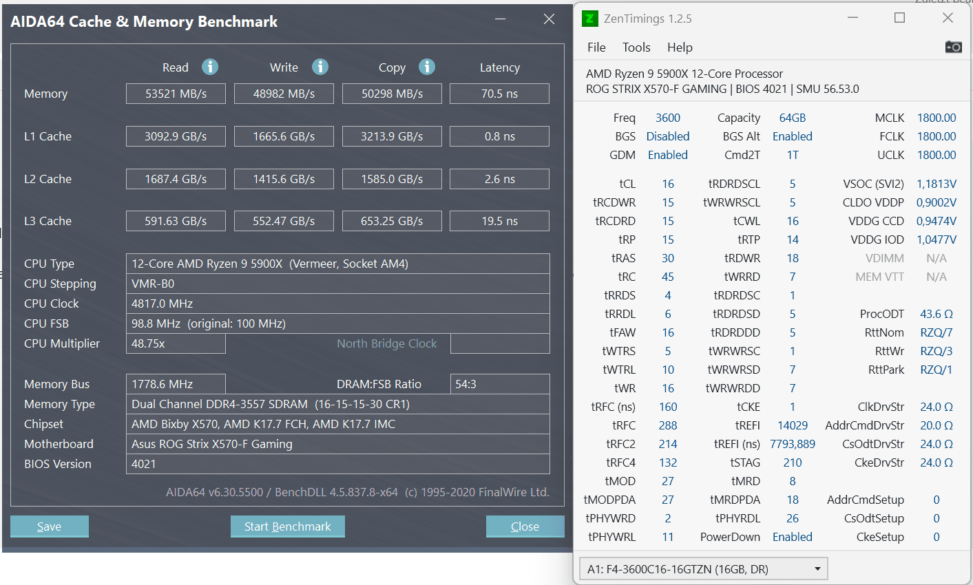

@Bread Na das klingt doch gut (y) Das mit Prime und der Temp kann ich mir allerdings auch nicht erklären. Wenn man sich die IOD Temp in HW mal anguckt ist die immer viel niedriger als die der Kerne. Möglich natürlich das bei zu straffen Subs ne Autokorrektur greift und er dann mehr zutun hat. Sollte aber nicht solch einen riesen Unterschied machen, das wäre wohl eher an der Latenz zu merken.
Du könntest ja jetzt noch mal den Gegentest mit den 20er CADs machen und extra 7/3/3, Timings dabei so belassen. Dann weißte obs die Widerstände waren oder Timings waren wegen den WHEAs ;)
Aaaalso: zuerst mal vielen herzlichen Dank nochmal dass Du mir in einem schwachen Moment Mut zugesprochen hast :d
ES LÄUFT! Und sogar mit akzeptablen Settings. Woran es lag? Such es Dir aus, das Ohmsche Gesetz erlaubt hier zwei unterschiedliche Wege:
  • CAD 24/20/20/24bei 1,38 vDIMM waren die Lösung!
    • Das ganze läuft auch schön bei Rtt 7/3/3. Bin sehr happy :)
    • Update: über Nacht nach 3h unter Last dann doch 1 WHEA. Lief aber in Summe dann noch 6h ohne Fehler weiter?
    • Offenbar ist RttPark doch auch WHEA relevant? Fahre jetzt wieder 7/3/1
  • Bei CAD 20/20/20/20 ist vDIMM 1,43/1,44 die Lösung Update:
    • lief 1h ohne WHEA bei 1,80 VTT
    • Dann mal mit 1,75 VTT versucht --> WHEA unter Last
    • Wieder auf 1,8 VTT zurück, alles genau gleich --> WHEA unter Last
Sehr eigenartiges Verhalten, hatte ich jetzt schon öfter dass ein Setting stundenlang ohne Probleme läuft, und dann nach Neustart / anderer Sternenkonstellation gleich WHEA wirft?
Bin wieder bei dem Stable aus Dezember. Das von vor ein paar Tagen war jetzt auch nicht mehr stable, nachdem der Stresstest seit gestern die Hardware in verschiedenen Settings malträtierte.
Zumindest gab es nach beinahe vier Stunden einige Fehler.
Aber immer noch besser als die Ripjaws vor ein paar Monaten.

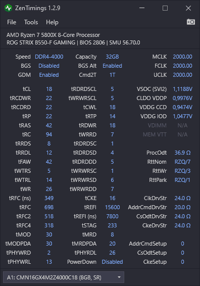

Hallo Leute,
ich habe da ein Problem mit der Übertaktung des Arbeitsspeichers. Ich kann im Bios einstellen was ich will, nur die vorgegebenen Latenzen sind stabil, darüber hinaus lassen sie sich nicht verbessern. Hat da irgendwer mal ein Tipp für mich wo das Problem liegen kann? Mit anderem Speicher habe ich das gleiche Problem und GDM deaktivieren funktioniert auch nicht :cautious:.
Daten: Mainboard=Asus B550 F-Gaming (neustes Bios), CPU=5800X (FCLK 2000), Ram=Corsair Vengeance RT 4x8GB 4000MHZ CL18 (Micron E-Die)
Hast du schon getestet ob die 4000/2000 überhaupt WHEA frei sind?
Was für Timings/Spannung hattest du bereits getestet?
Bei 2000 FCLK habe ich WHEA Warnungen, die Spannungen verstellen hat auch nichts gebracht, 1966 funktioniert dagegen ohne Probleme. Habe Spannungen von 1,35V bis 1,5V getestet, ich muss die Timings nur minimal verbessern und das System ist sofort instabil. Nur die vorgegebenen XMP Timings sind stabil. Da muss irgendeine Einstellung im Bios falsch sein, anders kann ich mir das nicht erklären :cry:. Testen tue ich den Speicher übrigens mit dem Ram Tester von Karhu, demnach sind die XMP Einstellungen 100 Fehlerfrei.
Alles über 1900 FLCK verursacht WEHA bei mir. Selbst mit CL20 und CR2 geht es nicht. 3800 CL16 laufen nun schon seit Tagen fehlerfrei:
Was sollte ich da noch ändern? CL14 kann man vergessen, das bootet nicht mal, man muss aber bedenken dass ich 4 x 8 fahre. Und macht es einen Unterschied welche CAD_BUS-Settings man nutzt? Also 20 vs 24?
Ist echt ein Mysterium beim Ram übertakten bei AMD, bei 1966 FCLK gab es Fehler beim Ram-Test aber keine WHEA Einträge, dann habe ich die RAM-Spannung von 1.35V auf 1.375V erhöht und es läuft ohne Probleme :unsure:
Laut dieser Liste laufen die 5600X und 5800X Prozessoren am besten mit hohen FCLK Takten! 5900X CPUs laufen wohl selten mit 2000 FCLK :unsure:
Habe den Fehler gefunden, die CPU läuft nur mit 1966 FCLK ohne WHEA Fehler und die Speicher Spannung darf nicht über 1.45V liegen

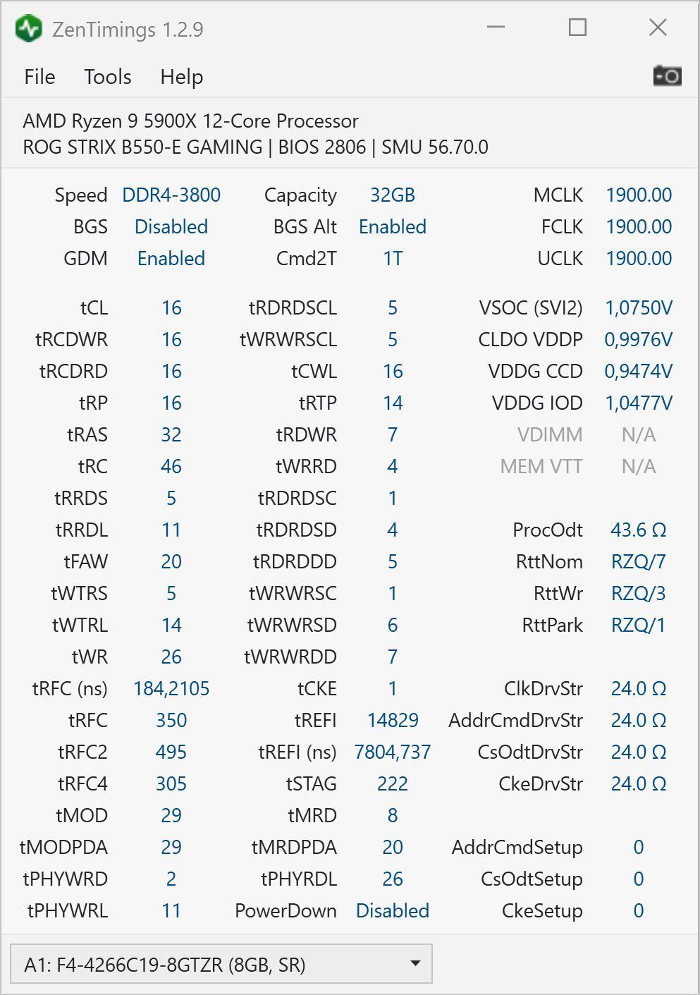

Hey Leute,
was könnte ich noch machen?
AMD AM4 AGESA V2 PI 1.2.0.3 Patch C
Sind 4x 16GB G Skill TridentZ F4-3600C16-16GTZN verbaut.
Mit einem IF Takt von 1900 bootet es noch. Aber jedoch bei 4 Riegel nicht mehr mit einem Takt über 3600mHz. VDIMM liegt bei 1.43V, DIMM Temp bei 46Grad.
EDIT:
Bisschen was ging noch, aber jetzt weiß ich nicht mehr weiter.

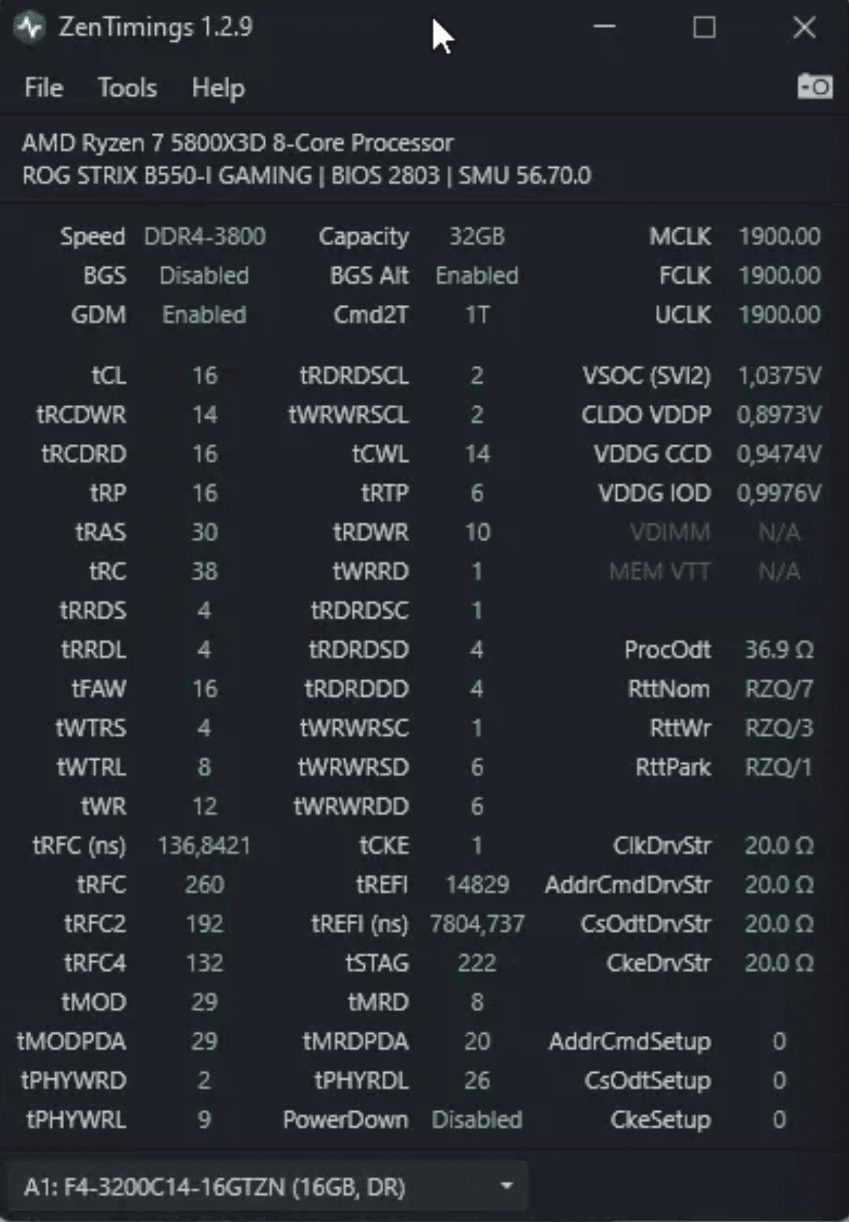

Hiho, da es hier ja auch einen netten Ram OC Thread gibt will ich mich gleich mal in den haufen schmeissen :d
Also , das ist bisher mein bestes und stabielstes Profil . Hällt allem stand auch einige Stunden Karhu und alles andere auch. Meint ihr da geht noch was ?
Ich hatte auch mal 4000/2000 laufen bei recht guten CL16 Timings. Karhu über 10000% stabiel, aber "wheas" die ich nicht wegbekomme. Glaub da macht mein Board mit dem 5800X3D nicht mit.
Eigentlich sollte man zufrieden sein, aber man ist doch immer wieder auf der jagt nach mehr :d
CPU OC lohnt sich nicht ( außer der -30 Powerspritze)
4090 absolut unnötg
Kann nurnoch am Ram rumspielen :d
Schaut schon ziemlich optimal aus. Bin ja kein Voll-Profi, aber ich denke Dein tRAS ist nicht in einem sinnvollen Bereich? Ich würde noch probieren:
  • tRAS 28 ( ~tRCDRD + tWR + {2 bis 4} )
  • tRC 42 ( tRP + tRAS )
  • tRFC 252 ( tRC * tRTP {6, siehe unten} )
  • tRRDL 6 , tWRTL 12 - kaum Performanceimpact, aber weniger WHEA anfällig und weniger vDIMM nötig
  • tRTP 6 weil 6 = tWR 12 /2
  • RttPark 3 sollte das ganze weniger stressen / kühler halten
  • CAD würd ich 24/20/24/24 versuchen, oder gar 20/20/20/20
Sonst schon sehr optimal. Mein großes Aha-Erlebnis war gestern, der 5800X3D verträgt zusätzlich zum CO -30 noch UV von 0,1V oder mehr...
Ich bring den jetzt nich mal mehr mit Prime95 LargeFFT AVX auf mehr als 83° max / 75 ° avg, und das bei voller Boost-Leistung! Hier der Beweis, läuft grad schon 4h im Prime95 LargeFFT AVX Loop mit Firestrike Extreme 720p:

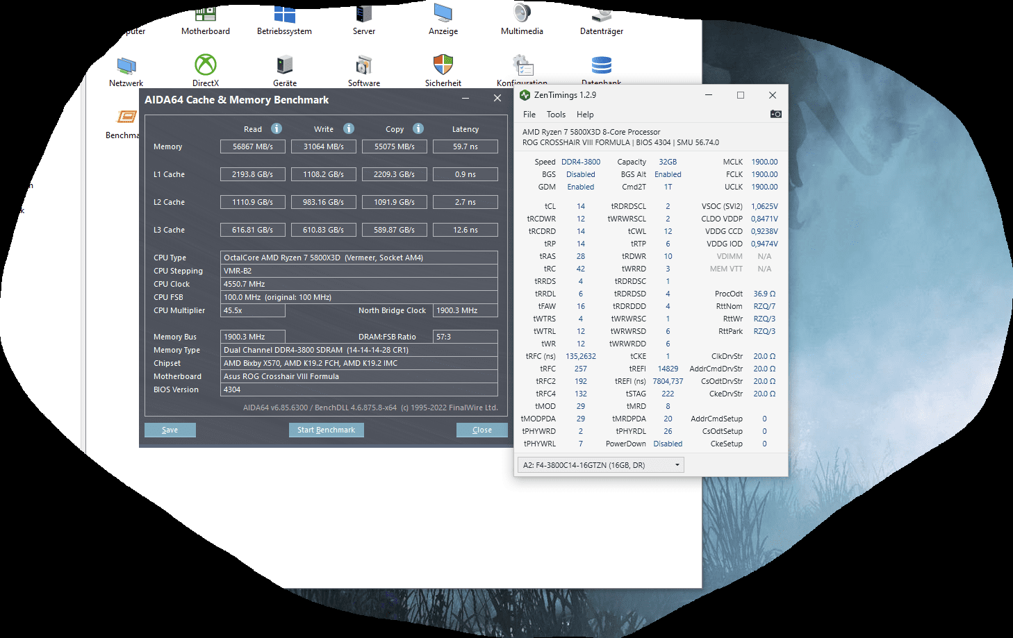

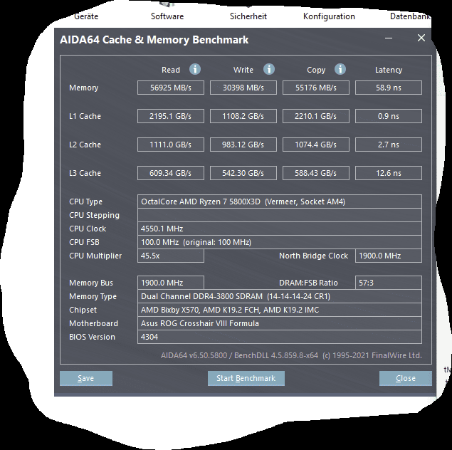

Mit 58ns im aida64 liege ich mit meinem 5800X3D vermutlich da wo ich liegen soll? Oder kann ich's weiter drücken? Mit dem 5600x hatte ich Mal 53ns gepackt mit demselben RAM Kit, mit dem 5800X3D ist da gefühlt ne Wall bei 58ns.
Dann lass es mich so sagen - niedriger macht nur noch tRTP auf 6 Sinn bei Dir, bei tWR 12. Alles andere wäre eventuell noch effizienter bei gleicher Leistung 😉
@Bread
Meinst du mich ? Btw, bei den jetzigen Settings ist alles stabiel ohne irgendwelche WHEA's. Die kommen sobald ich über 1900 gehe...leider
Meinst ich solls trotzdem mal mit deinen Settings morgen mal versuche ? Bin wie gesagt auch kein Profi.
mal Aida benchmark im Anhang, nicht von jetz weil Dead space im hintergrund läuft aber so schauts atm aus +- hier und da. Ihr kennt das ja punkte und latenzen schwanken immer.
Sieht exakt so aus wie bei mir im Schnitt. Ich denke dann ist der 5800X3D da einfach minimal anders als der 5600X. Reicht mir so.
Und das ohne CL14. Strange dass wir dieselben Ergebnisse haben.
Also tatsächlich bissi langsamer... Dann würd ich spannend finden wie es im Vergleich mit RRDL 4 und WRTL 8 bei RTP 6 aussieht - also minimale Timings und Widerstände 😊
