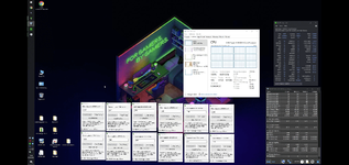

So sieht es jetzt aus.
Sieht doch schon gut aus, jetzt noch die letzten Werte testen. Nicht vergessen das ganze auch auf Stabilität zu testen.

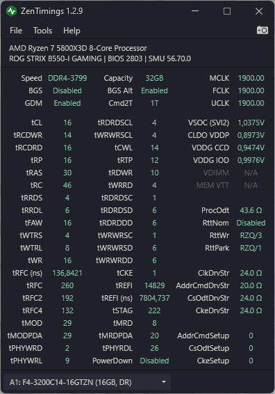

@Reous Hi, sag mal ab wann lohnt sich Async mehr Ram Takt? Bin gerade bei max. sync Takt angekommen.
60er Proc? :hmm:
Die X3D laufen doch fast alle easy 2000+ sync, bringt nur nicht viel bei dem riesigen Cache.
Async könnt so ab 4600+ interessant werden, je nach Timings.

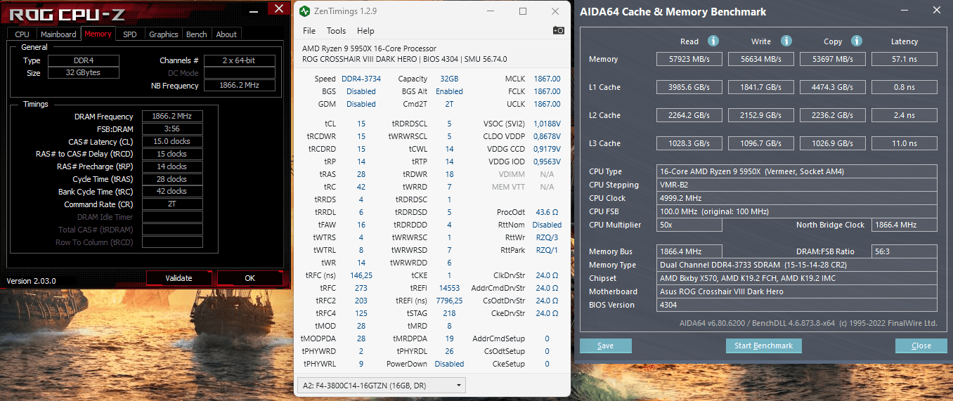

Mal son Async Versuch von mir.
Latenz ist grausig, da bin ich bei 3800CL16 bei ~54ns, Durchsatz ist dafür etwa gleich:

Hatte den Proc mit der neuen CPU nicht verändert gehabt. Habe ich geändert jetzt :hust:
Okay Async macht wirklich kein Sinn, dann werden sich meine RAMs immer langweilen. Naja vielleicht geht ja mit bissel mehr Spannung noch was bei den Timings :fresse2:

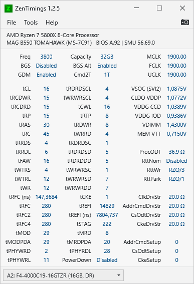

Habe nach längerer Zeit auch meinen Speicher etwas mehr optimiert und dabei auch etwas dumm aus der Wäsche geklotzt.
Angefangen hatte ich mit
VSOC: 1,125V
CLDO_VDDP: auto
VDDG_CCD: 1000mV
VDDG_IOD: 1050mV
VDDP_Voltage_Control: 950mV
VDIMM: 1,48V
CPU: Stock
Hatte dann immer sporadisch bei Ram Test Fehler. Mal bei 400%, 1200% und bei 2400%. Habe dann die Werte drastisch reduziert und mit VSOC angefangen.
0,975V und dann immer eine Stufe höher und mit Ram Test getestet. Man konnte richtig sehen wie die Testdauer mit steigender Spannung stieg.
Bei 1,0875 war dann das Maximum erreicht.
Merke: Nicht mit der Spannungsbrechstange arbeiten.

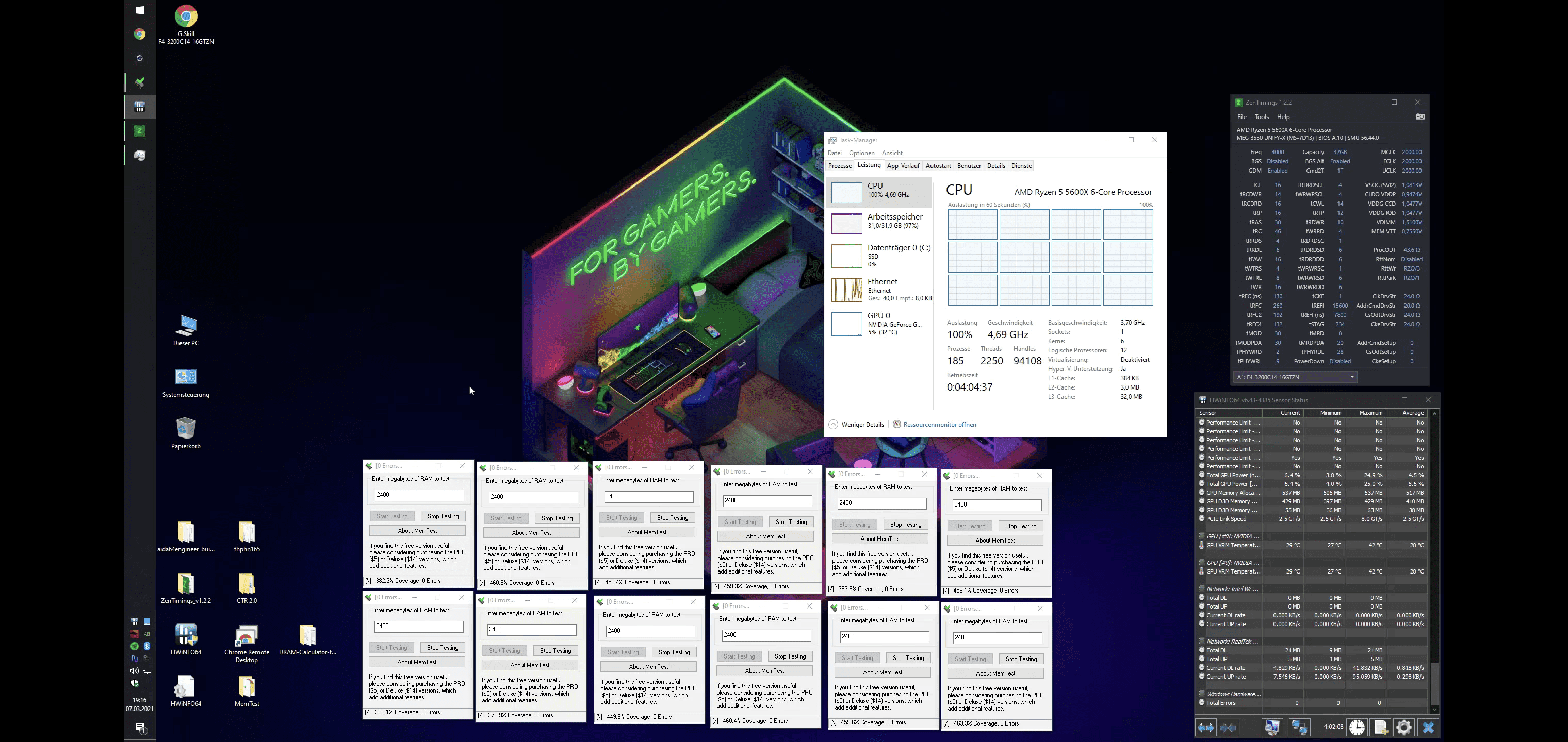

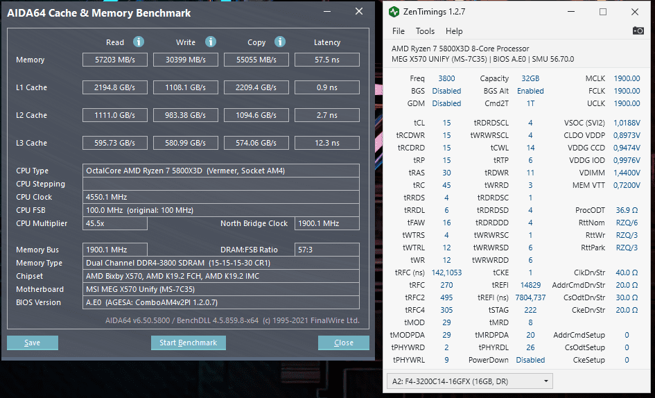

Stimmt! Mit einer Ergänzung: mein starker Eindruck ist, dass die Speichermenge und der Prozessortyp auch eine entscheidende Rolle spielt! 2x 8GB SR ist keine Herausforderung für den IMC.
Ich habe mit dem selben Speicher = 2x32GB Dual Rank= 64GB DR stabile DDR4 3800 mit
  • 5800X, CO-30 und -0,05V undervolt: IF1900 1:1:1 bei vSoc 1,050 / VDDP 0,80 / VDDG CCD 0,85 / VDDG IOD 0,97 / CPU VTT (1p8) 1,70V
    • Recht typisch für 5700X / 5800X 3800
  • 5800X3D, CO -30 / "KomboStrike 3": IF1900 1:1:1 bei vSoc 1,125 / VDDP 0,85 / VDDG CCD 0,85 / VDDG IOD 1,05 / CPU VTT (1p8) 1,75V
    • Auch recht typisch für 5800X3D, die meisten brauchen hier 1,10+ vSOC / 1,02+IOD

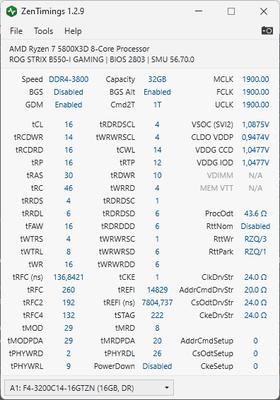

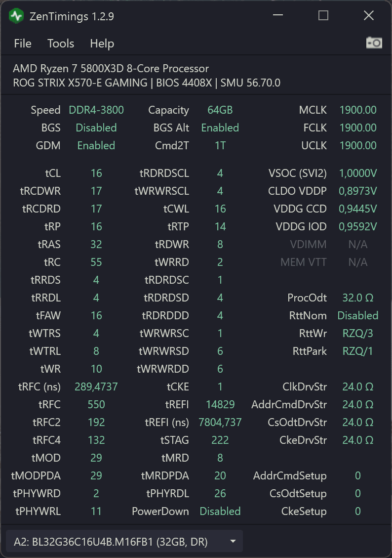

Geht das so in Ordnung? Oder irgendwas auffällig?
Interessant... Eventlog auf WHEA geprüft? Laufen tut bei mir auch 1,08 vSOC / 1,00 IOD, aber mit etlichen WHEA.
Ich würde an Deiner Stelle mal ProcODT 36,9 / VDDP 0,90 / VDDG 0,95 versuchen, Rest gleich. Sollte ohne Probleme funzen?
Ich brauch die gleiche IOD (1,05), aber deutlich mehr vSOC (1,15) damit auch die vereinzelten WHEA (ca 1 täglich) nicht mehr auftreten. - kann das an den 64GB liegen?
@JtotheK Bread hat Recht. Bei den Spannungen kannst du noch ein bisschen justieren.

Läuft jetzt ne stunde memtest ohne Fehler. Scheint also potential zu haben :d Spannungen sind deutlich reduziert
ProcODT auf 36.9 sollte eigentlich auch laufen
Läuft jetzt etwas mehr als ne halbe Stunde und wirft keine Fehler. Also 36,9.
Hast du sonst noch Verbesserungsvorschläge? 😁
