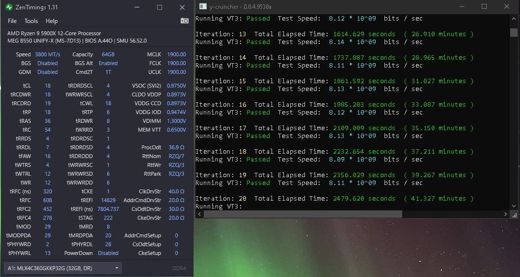

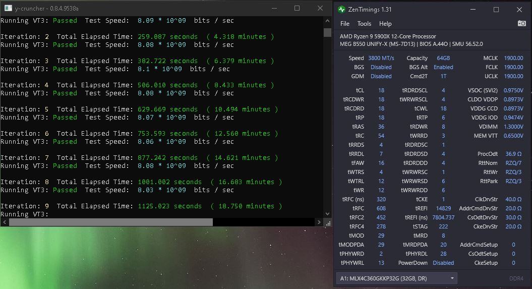

Aktuell bin ich y-cruncher und TM5 anta extreme stabil.
tRAS= 3x tCL ist langsamer als 2x tCL.
tCL19 brachte tPHYRDL auf 26, war aber langsamer als tCL18 mit tPHYRDL 28.
tRFC 320ns läuft auch ohne Fehler.
teste jetzt noch tRCDRD auf 18. Wenn das auch noch läuft, dann ist es perfekt. Auch so bin ich schon mehr als zufrieden.
@unifyx sehr fein, freut mich dass das so gut läuft bei Dir! TM5 stable auch? Das ist bei mir das kritische.

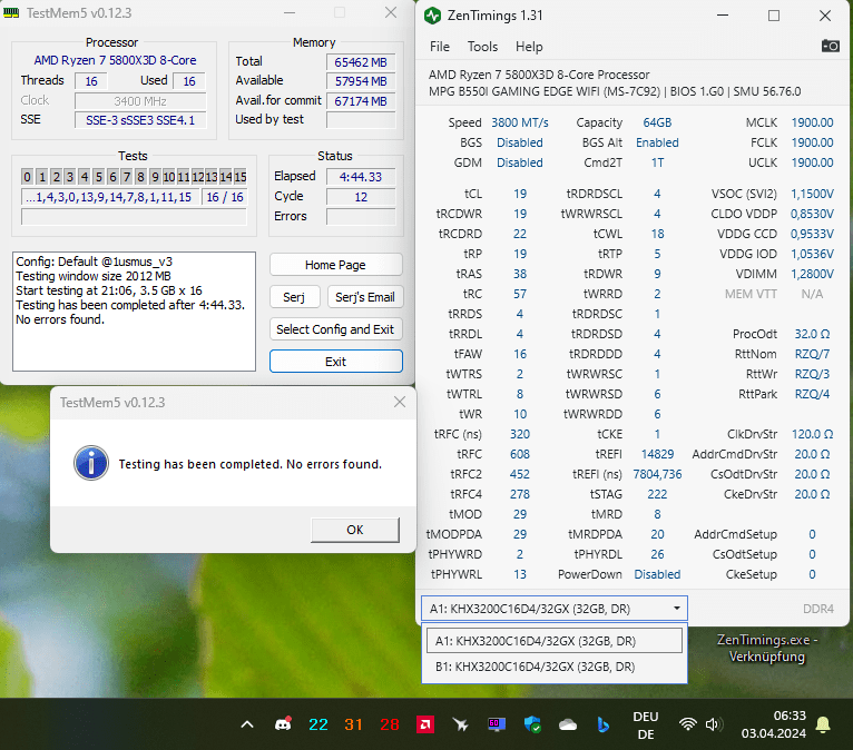

Wunderbar, dann sind wir hier schon mind. 2, die 3800 GDM off 1T mit 64 GB DR stabil fahren :) Mein aktuelles Setting, einfach mal aus Spaß auf min getrimmt:
Mein AIDA Werte, nach 1 Nacht TM5, nicht mal frisch gebootet - wären sonst noch etwas besser.

Flat 18 ist y-cruncher VT3 und TM5 anta extreme stabil.
Ich glaube, bei mir ist hier auch Schluss, da ich keine höheren Spannungen fahren möchte, obwohl das XMP bei 1.40v ist.
tCL16 läuft auch und konnte ich schon mit y-cruncher VT3 auf Stabilität testen, braucht aber 1.40v. Ich kann eh kaum glauben, dass es so, flat 18 mit 1T GDM OFF und nur 1.30v läuft.

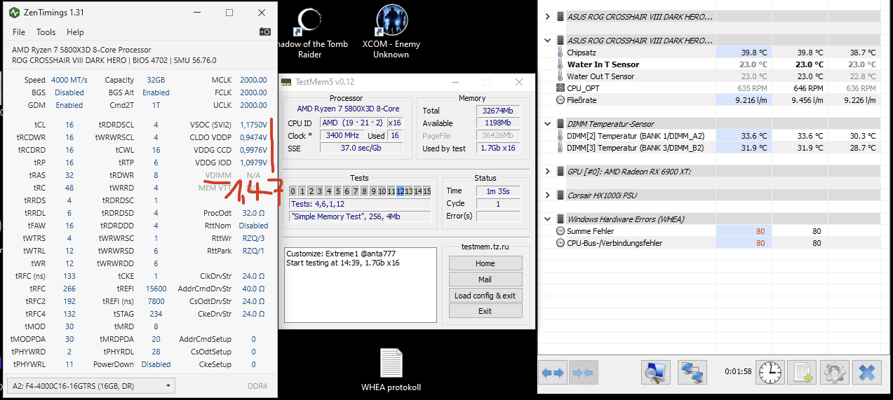

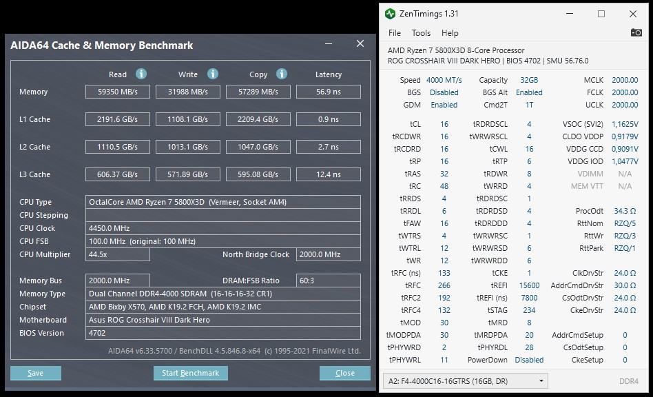

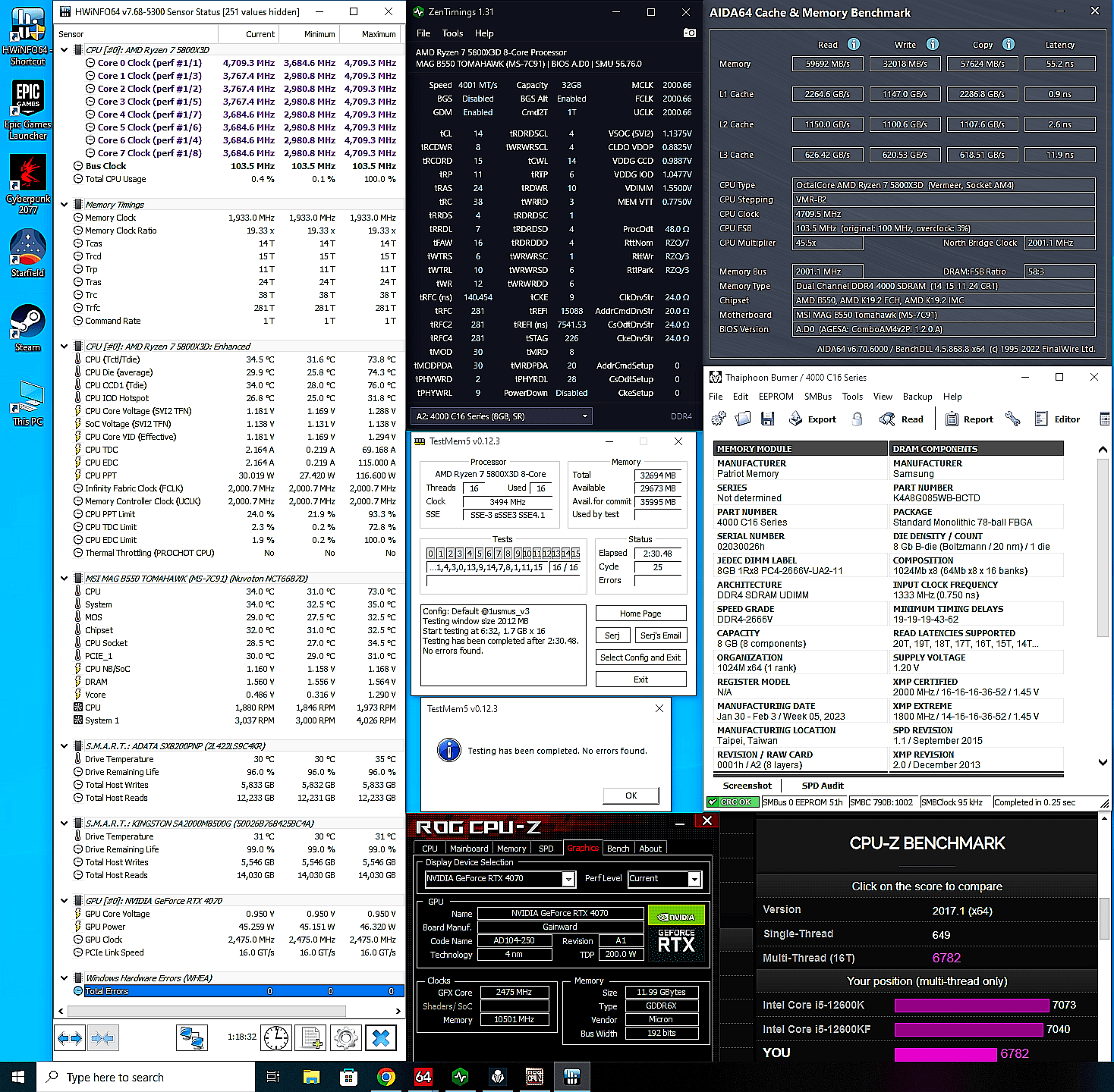

Nun hab ich hier den 4. 5800X3D und das ist ein, ich sag mal WHEA-reduzierter:
VDimm sind 1,47V
Ich hab heut Abend gut 2h Timings ind Settings durchvariiert. WHEA-frei hab ich ihn nicht bekommen.
Aber: Normaler Systembetrieb, Aida64 Systemstabilitätstest sowie Karhu (aber nicht ewig laufen lassen) scheinen keine WHEAs zu produzieren, das kann laufen, aber nichts passiert. Nur TM5 im Extreme1@anta777 produzert damm im Schnitt 1 WHEA/min.
Zudem heut abend mit begrenzter Laufzeit: weder Fehler in Karhu, noch TM5. Also soweit augenscheinlich stabil aber nicht WHEA-frei.
Nun, was tun? Sehr ihr hier irgendwas, das die WHEA unter der TM5 Last noch verschwinden lassen können? Timings irgendwo erhöhen? Spannungen erhöhen? CADs oder procODT erhöhen? RTTs?
VDimm sind 1,47V
VDimm sind 1,47V
Nice! WHEA hingen bei mir ausschließlich an
  1. VDDG IOD:; Deine 1,05 sind recht wenig für 5800X3D @ 4000, versuch mal 1,065 - 1,075. Ich brauche 1,055 für IF 1900/3800
  2. vSOC: Deine 1,1625 sehen vernünftig aus, sonst 1,15 - 1,175
  3. CCD: Deine 0,910 sehen mir zu niedrig aus, mach da mal min 0,1V unter IOD = 0,965 - 0,975. Ich krieg unter 0,955 WHEA bei 3800.
Bei meinem Exemplar funktioniert die "0,1V distance" Regel recht gut, also für Dich wäre das: vSOC 1,1625 / IOD 1,065 / CCD 0,965 / (VDDP 0,865 kannst auch mal versuchen, hat aber nix mit WHEA zu tun).

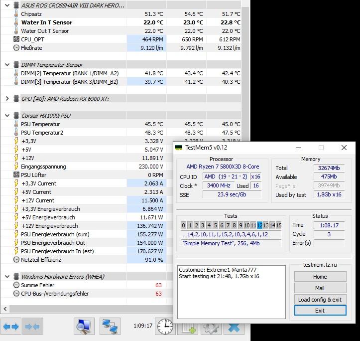

Ich kann schon soviel sagen, dass ich auch mit dem 4. X3D die 2000/4000 nicht ohne WHEAs schaffen werd. Aber diesmal mit "wenig" und zum ersten Mal erd ichs akzeptieren. Grad läuft noch TM5, der WHEA-Fleischwolf. Mehr dann noch später dazu...
So, schaun wir uns diese Sache mal an @Bread
Ich will IF 2000 fahren und auch der Chip #4 kann das wohl nicht ganz WHEA-frei. Aber anders als bei #1-#3 hab ich bislang keine 100er-Pakete gesehen. Der schlägt sich relativ gut.
Karhu: 0 Fehler - nach 2300% hatt ich keine Lust mehr - da kommt später auch keiner mehr. Aber 21 WHEAs kamen.
Aida: die Leistung hier sieht ganz gut aus und da hab ich nach Karhu gemacht - für cleane Aida Werte soll man ja normal abgesichert booten... Während Aida dann 10 weitere WHEAs.

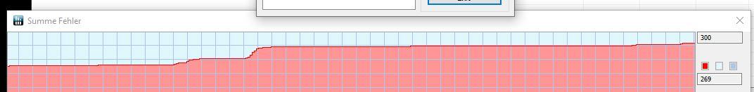

TM5: Da wusste ich schon was kommen wird, viele WHEAs. Aber in Schüben, daher unten auch mal das Auftreten geplottet. Das sind immer wieder bei speziellen Tests wie der 4er oder der 6er wo so Schübe kommen. 3 Cycles ohne Crash.

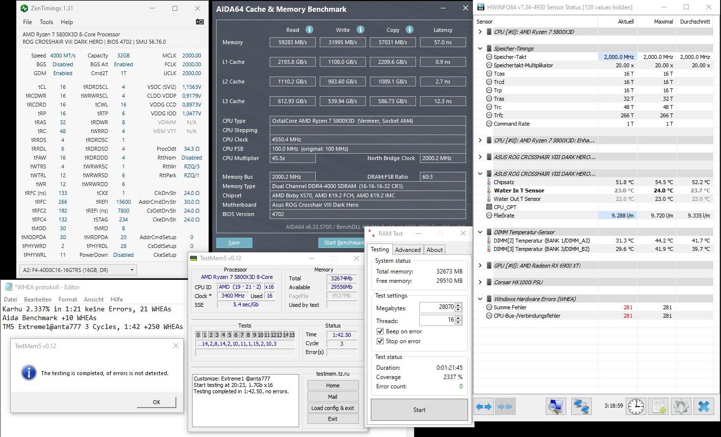

Bread, nun zu deinen Tipps: Du hattest geschrieben, dass du 3800 fährst - das scheint dann doch bissl ne andere Welt zu sein. Ich hab all deine Spannungs-Tipps gut 2 Stunden im Dauer-Boot ausprobiert. Wenn ich nur den kleinsten Schritt nach oben oder unten bei VDIMM (1,47), SOC, IOD oder CCD gehe, kommen deutlich mehr WHEAs auf kurze Zeit TM5. Ich bin auch von LLC3 auf LLC2 zurück.
Mit den Settings oben wars jetzt am besten. Teilweise geh ich 0,001 Volt weiter und plötzlich rasen die WHEAs.
Ich hab mich dann auch mal durch die Timings-Tipps zur Stabilität von TPU durchgearbeitet, das hat auch alles nichts geholfen. Was ich bisher nicht groß vertieft hab, sind die Widerstände. Würd dass Sinn machen, wenn ich weder per Spannungen noch Timings die WHEAs verschwinden lassen kann?
Zwischenfazit ist jetzt: System läuft stabil, ich pfeif jetzt mal auf die WHEAs. Sollte ich irgendwann mal Probleme haben, schau ich mir das genauer an, aber die 19er, was soll man da machen. WHEA-freie X3Ds sind ja wohl noch mal rarer gesät als bei den regulären 58ern - so einen hab ich vor ner Woche dann hergegeben. Vielleicht dann auch gleich noch Mannis supressor drauf und Timings schärfen, bis es wieder echte Fehler knallt?

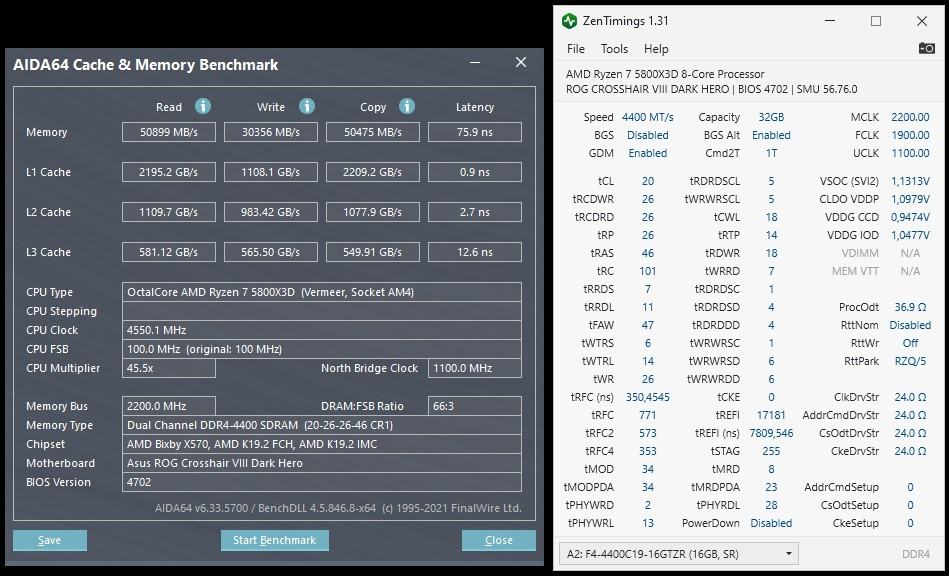

Jetzt hab ich mir zum Überfluss noch nen 4400er CJR gekauft, denn hau ch dann die Tage auch nochmal rein, aber da ist halt einfach weniger zu holen denk ich ...
(quick, dirty und auch WHEAs)
