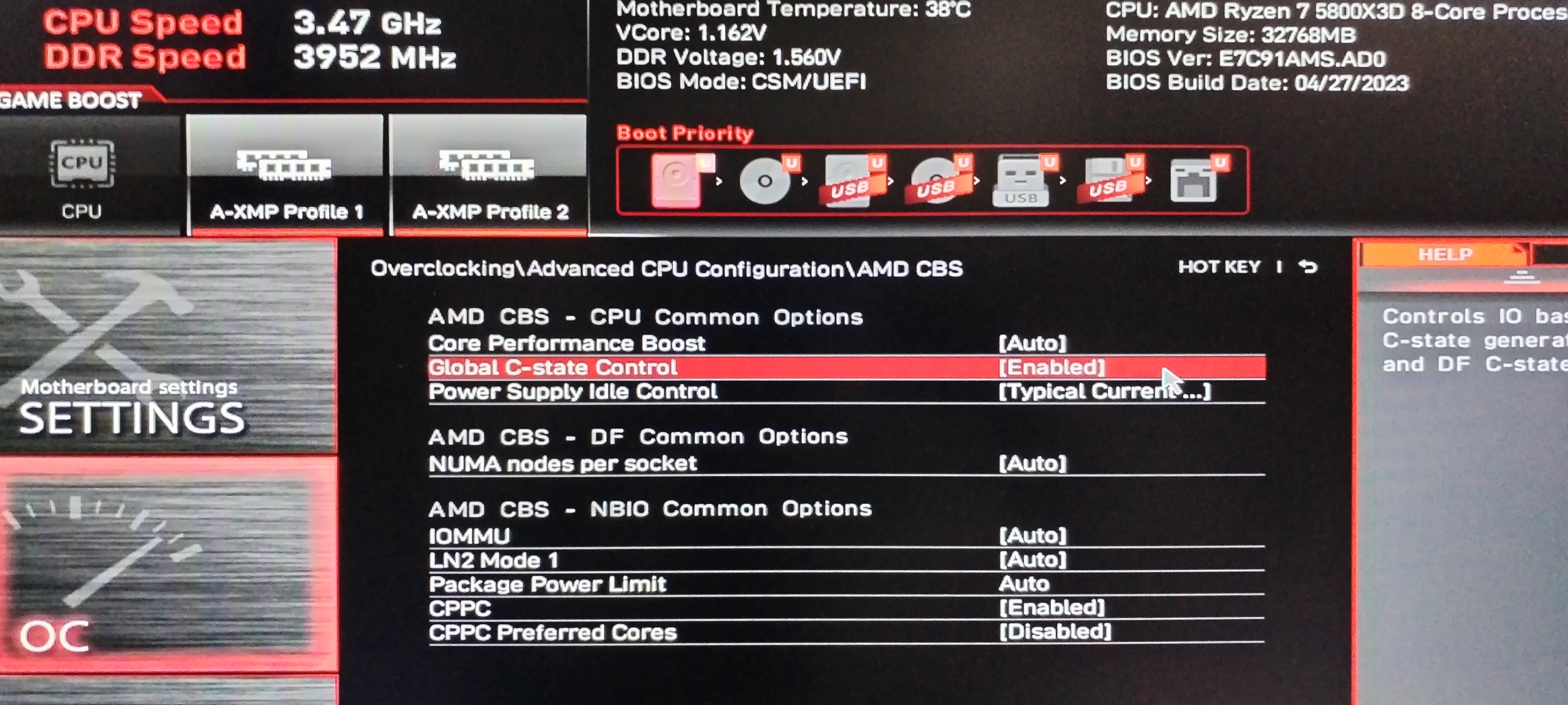

SoC LLC hab ich immer auf 1, was bei MSI "maximal konstant hoch" heißt. Bei Asus ist es glaub ich das Gegenteil.
Bei mir läuft das so gut, hab da aber noch nicht viel getestet.
@Bread
fährst du nen all core oc, damit du dich mit den LLCs befasst?
Hab gehört, das SOC LLC 3 und RAM LLC 4 am besten sein soll ( MSI ).
@unifyx nein, ich fahre nur CO, plus aktuell wieder Core Offset -0,1V.

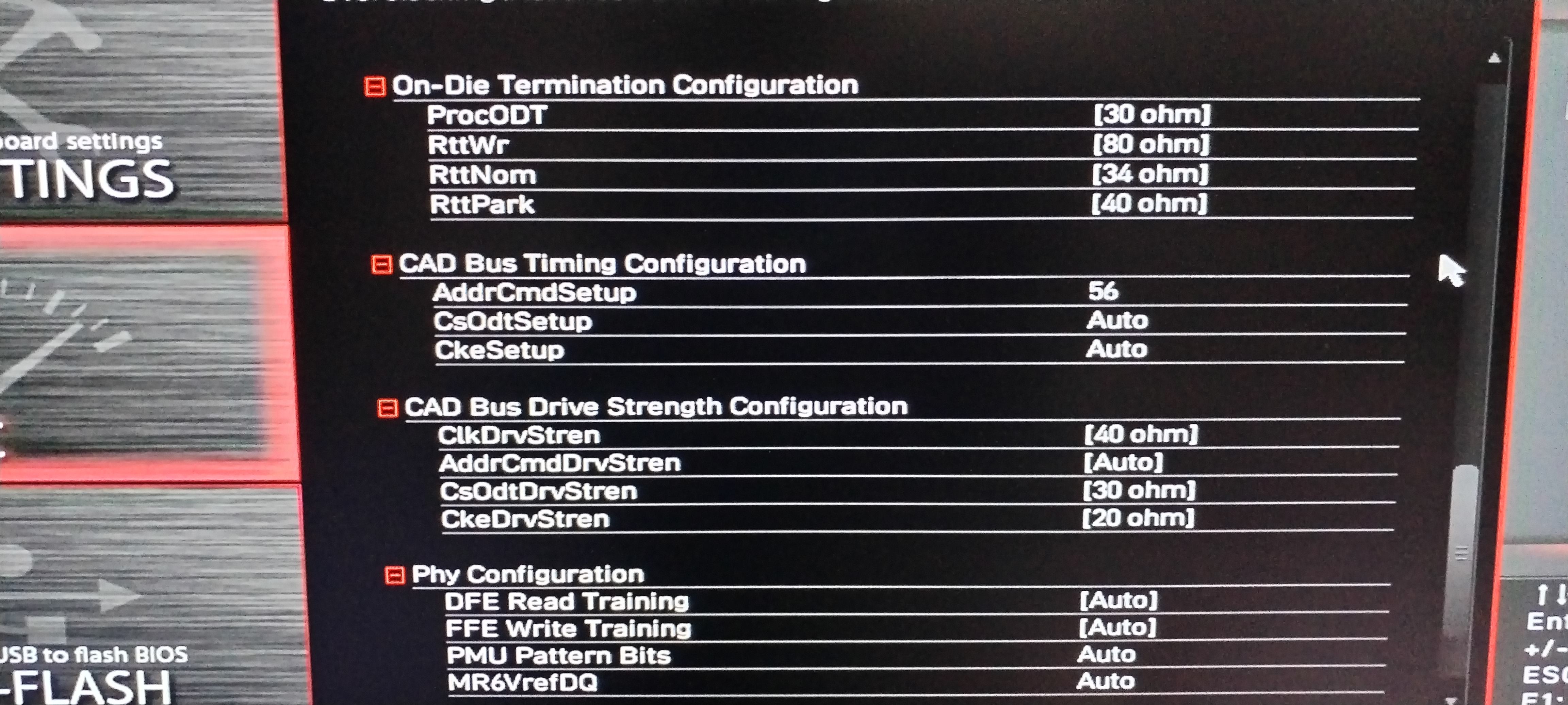

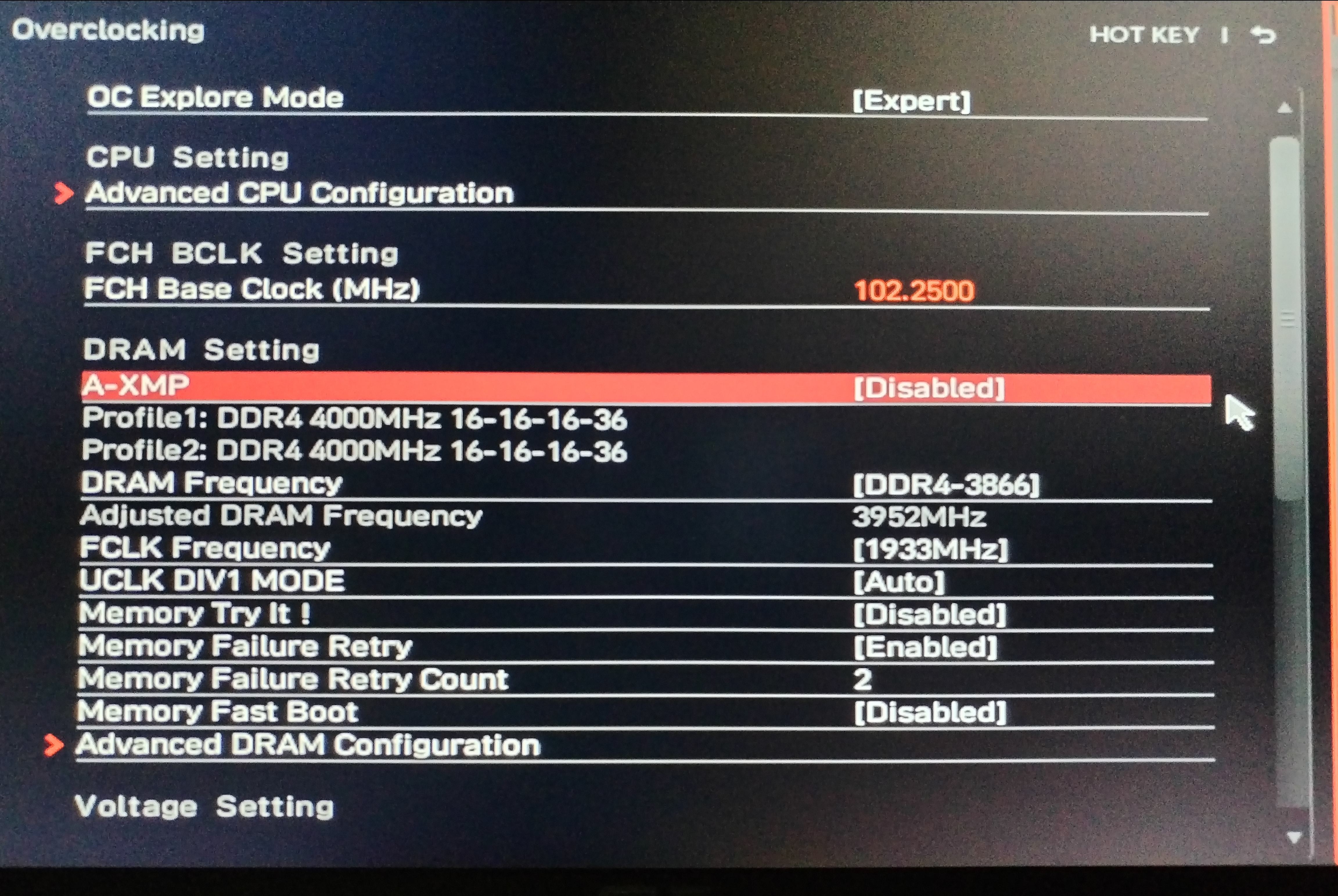

Hi guys, contrarely low to high voltages which runs in arbitrary mode for me, cause all wheas19 are coming from Infinnity issues, I guess you need to rebalance somewhere somehow more or less voltages in conjonction with stable mem freq & timmings, sweet spot of all of them in combo being a must for IF, not too low nor but not too high or back in reverse if unstable😁
But is a lot of hardworker and hard time consumer here, not question to be lazy, just be enthusiast to find your confortable stable microsistem, cause even with the same components, these X3D are individually act different on same platform👍

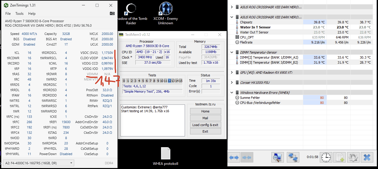

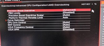

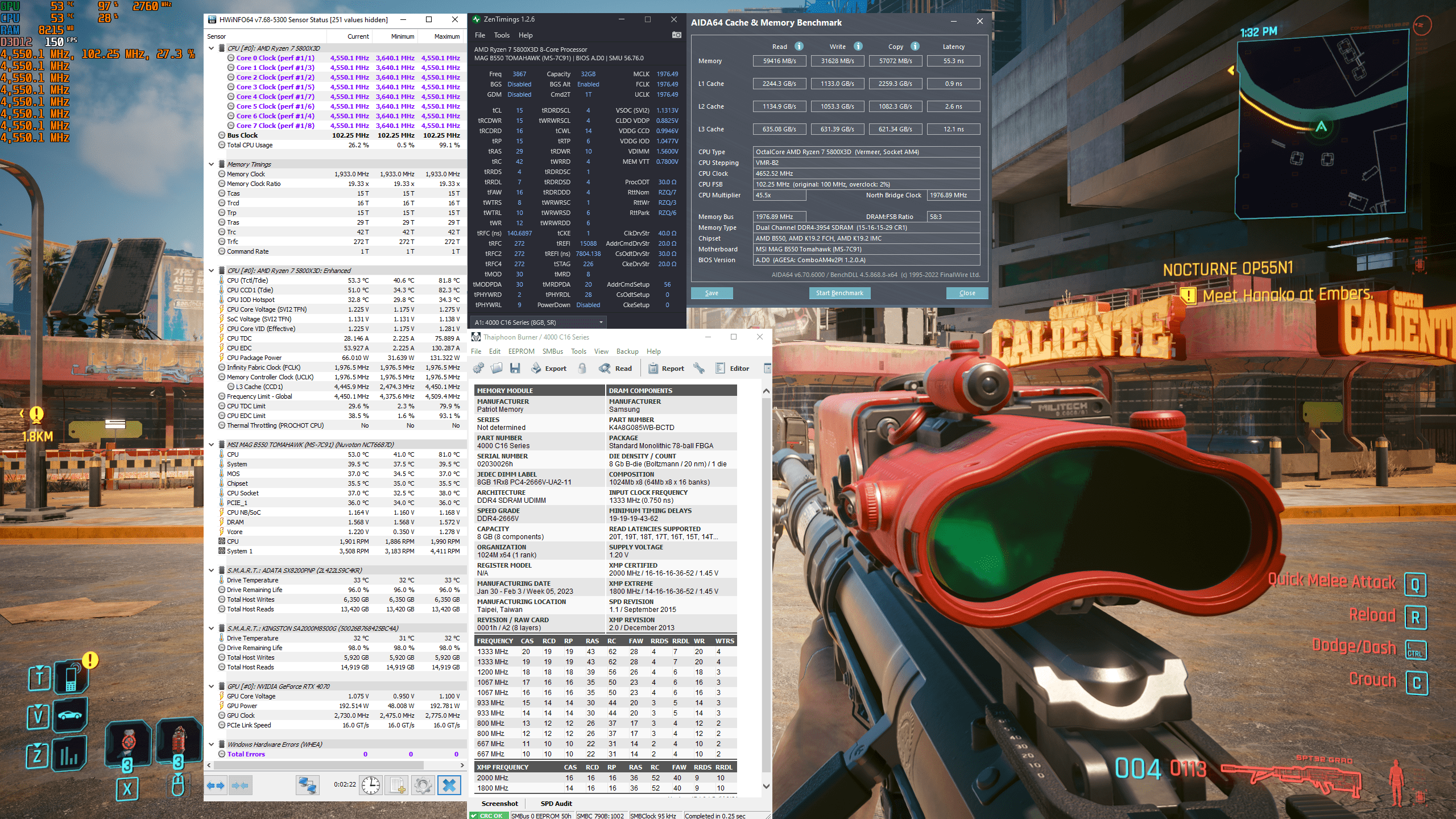

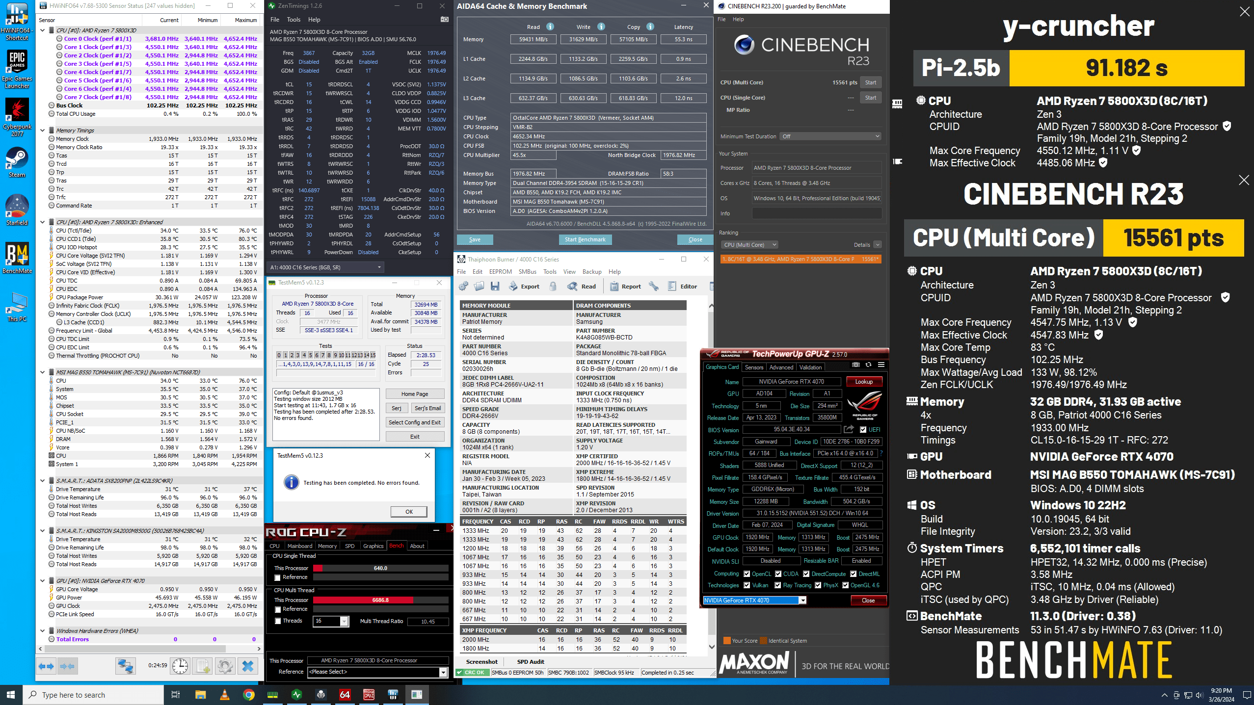

Long version, short story, found my rock stable Profile wheas free after 1 year of testing & retesting, from GB to MSI mobo, from GearON to OFF, 3800 or 2000mhz, 100 to 103.5 bclk, insane in the mainbrain I can tell🤕
Thanks to @Veii who encouraged me all the time, not to give up on pure 1T route, I can share my setup with you guys, hope you will find your way, too👍

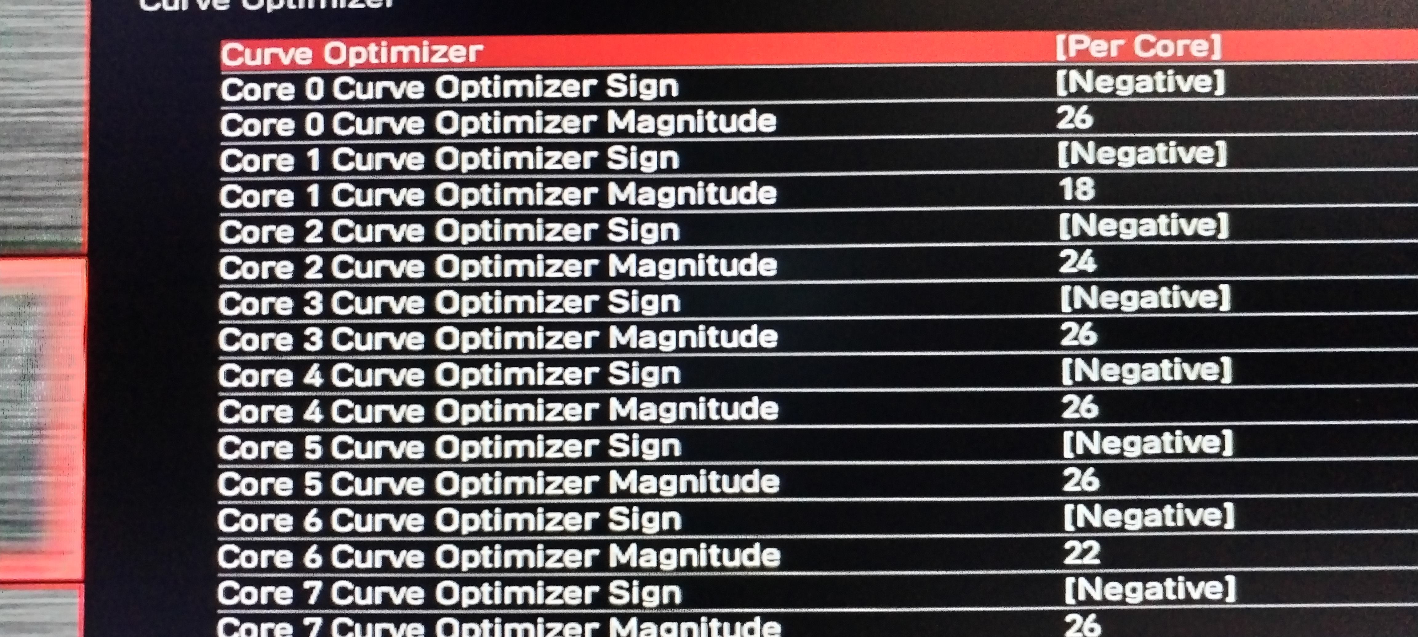

das mit dem core offset muss ich mal testen.
Ist insofern interessant, weil es keine Leistung kostet, aber die Temperatur erheblich senkt.
  1. CB23 mit -0,075V Offset: ~15.200 Multi Score bei <75° CPU Temp
  2. CB23 mit -0,100V Offset: ~14.700 Multi Score bei <70° CPU Temp
Ist schon fein, bei unverändertem CO, und "nur" 2x240 + 1x200 (entspricht ~360). Ist vor allem bei Luftkühlung interessant denke ich, da läuft das deutlich weniger ins Throttling.

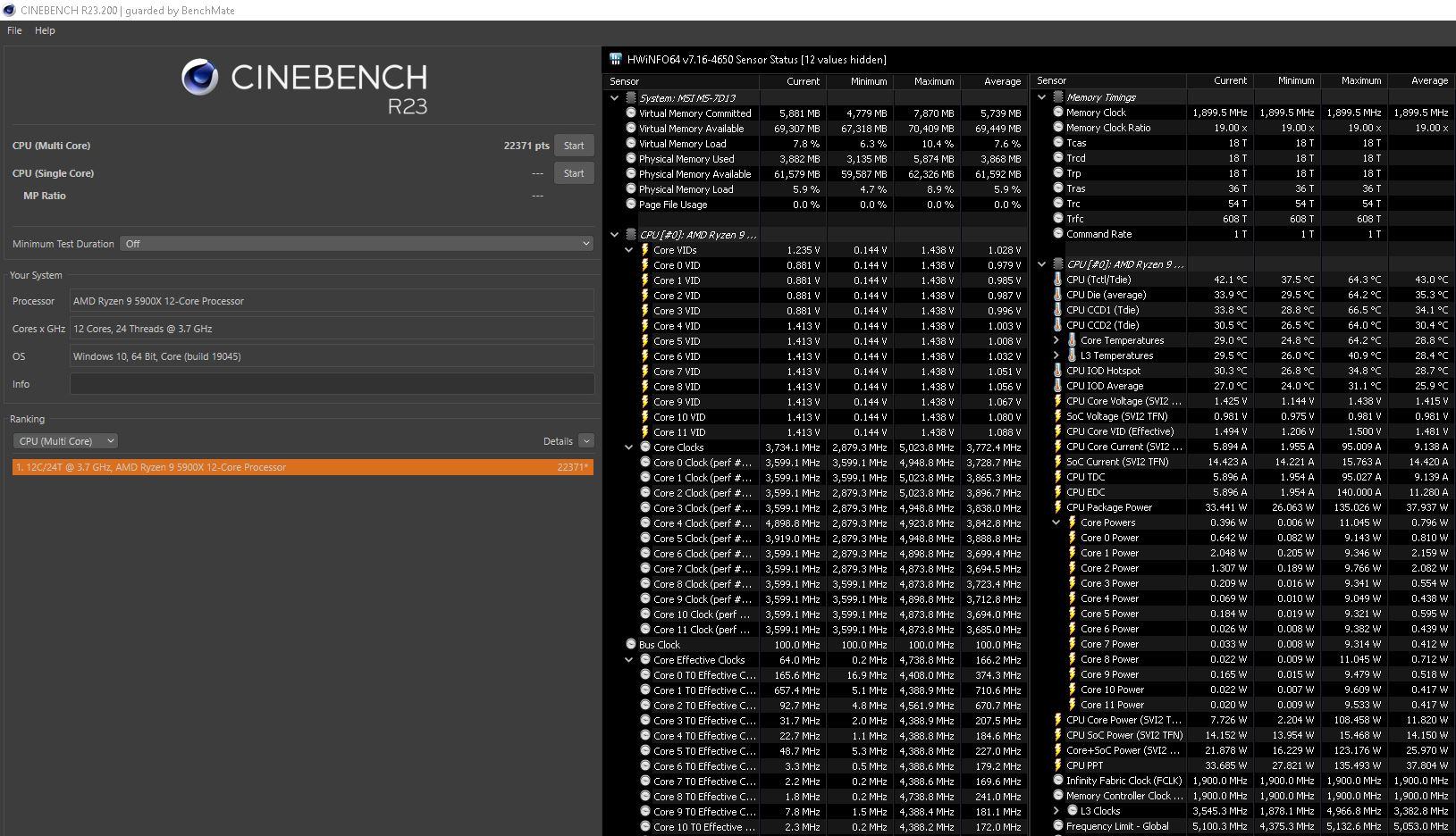

ja macht sinn, ich checke mal, was ich aktuell für Temperaturen habe bei cb23, da ich eben auf LuKü bin.

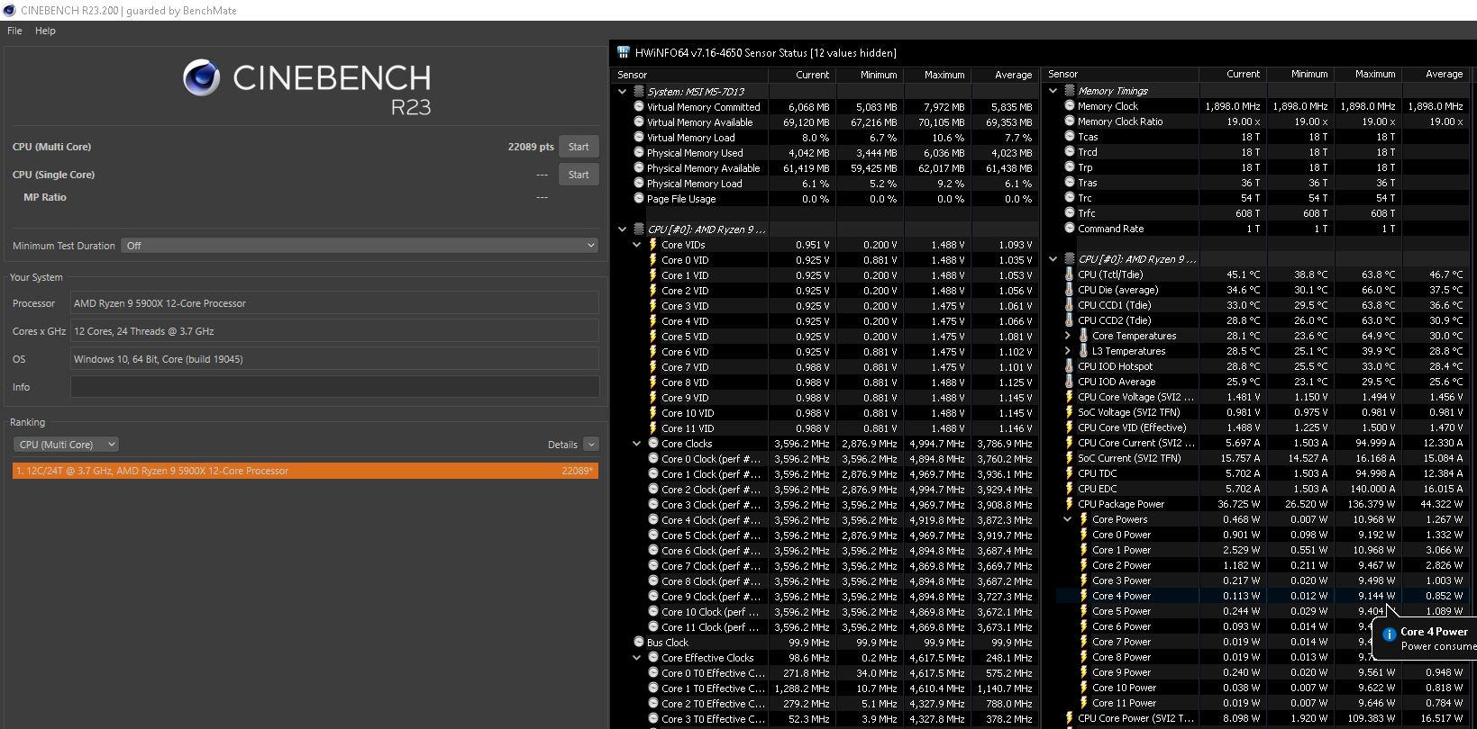

update:
also mein 5900X wird 63*C warm bei CB23 mit CO -10 all core. Scheint mir sehr kalt gegenüber dem 5800X3D. ich teste dennoch mal, was bei -0.05v oder auch mehr geht, bevor die Leistung abfällt.
5900X = 2x 6 Core CCD, dadurch deutlich kühler als 5800X (1x8 CCD)/ 5950X (2x8 CCDs) und deshalb der schnellste "non-X3D" Gaming Prozessor ;) Dir wird das dann recht wenig bringen denk ich.

Na sag ich doch ;) Hast Du keine Lust, CO pro Core auszuloten? Kostet dich ca nen halben Tag, hab das aber gut dokumentiert hier, in meiner Sig unter "Custom CO" ;)
Würde ich schon gerne, irgendwie sehe ich deine Signatur nicht 🤔
Sorry, gefunden 🙂

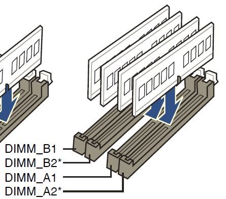

Hi alle, würde mich über einen kleinen Tipp freuen.
Es sollen zwei verschiedene RAMkits für ein 32GB (4x8) System verbaut werden. Frage mich welches Kit in welche Slots soll bzw. in welche Slots das bessere Kit (Crucial) soll.
Da das Crucial Kit schon gut mit 3800 MHz lief, hoffe ich, das dann auch mit beiden Kits hinzukriegen.
Gibt es wichtige Regeln die man bei Verwendung von 4 statt 2 RAM Riegeln beachten muss?
System: Ryzen 5 5600X, Asus Prime X470-Pro
Kits:
1. 2x8 GB Crucial Ballistix 3600 16-18-18-38 (BL8G36C16U4B)
2. 2x8 GB Corsair Vengeance LPX 3900 16-19-19-36 (CMK16GX4M2D3600C16)
Vielen Dank (y):-)
Versuch macht klug..
Corsair Bank B1-A1 und die Crucial B2-A2

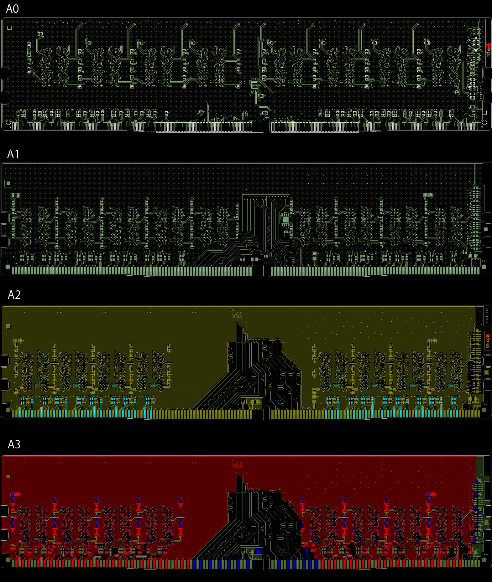

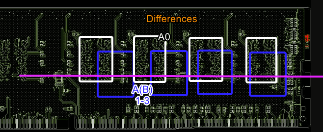

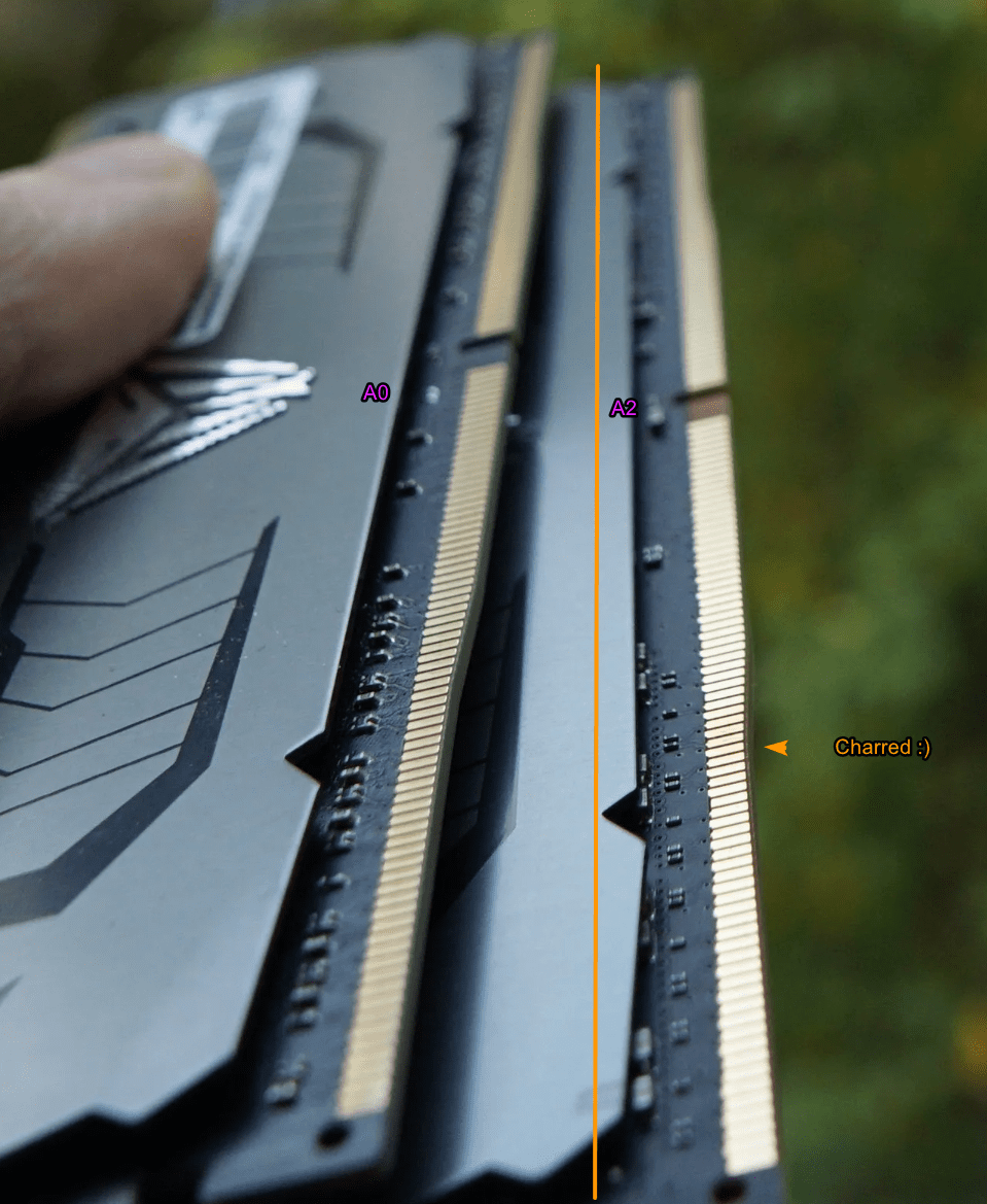

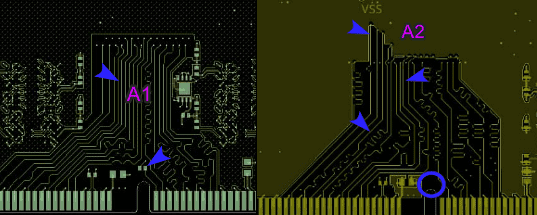

A2 PCB on slave channels
A0 PCB on main channels
If all A0, be careful with voltage & RTT. Sensitive PCB;
If all A1 , don't care.
If all RevE & Same PCB , don't care.
If all A2 (not on those), forget high clock or use strong RTT + strong CAD_BUS.
If Hynix + Micron mix, don't waste your time. Its difficult.
^ EDIT: Small drawing mistake, A3 is closer than A2 at mm shifted height. Doesn't matter for this example. A3 is too rare to find.

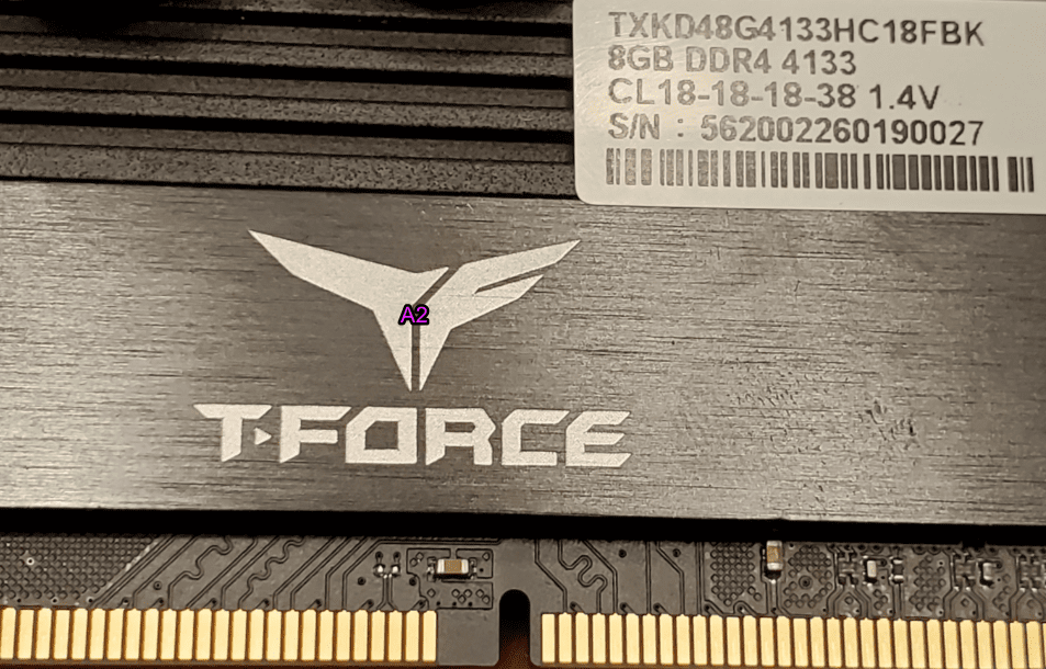

Old pics,
hope they are sufficient~
Need to dig more to find my better-quality ones.

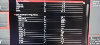

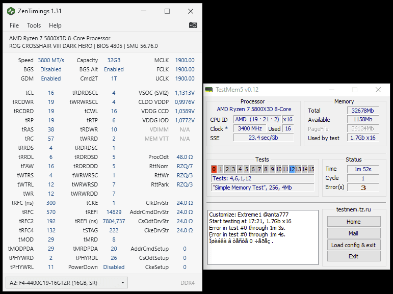

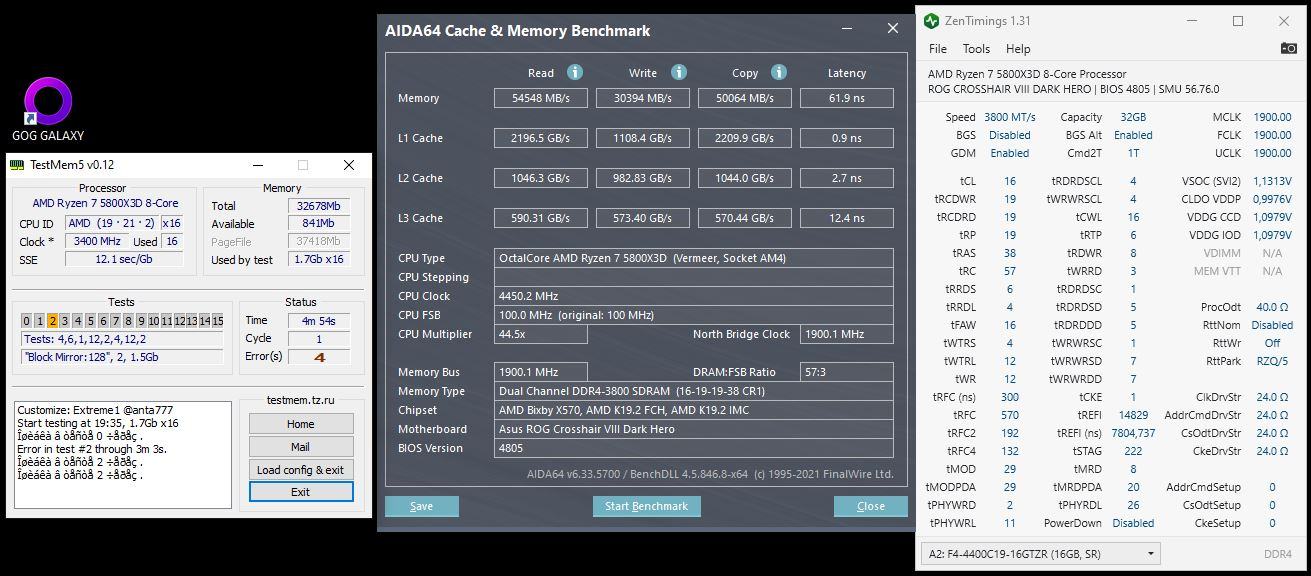

Hier ein Hynix CJR (4400-19-26-26-46 1,5V Binning)
In die Runde geworfen, wo ist mit Timings zu optimieren und das Maximum bei IF 1900 herauszuholen?
Mit dem ASUS Dark Hero bekomm ich MCLK=UCLK=2000 nicht hin, wenn der FCLK=1900 ist. Ist das normal?

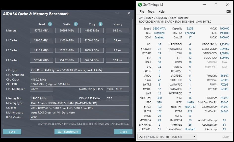

Es geht bei AM4 nur MCLK=FCLK=UCLK oder FCLK fest bei zum Beispiel 1900 und UCLK die Hälfte von MCLK, sprich MCLK 2200/UCLK 1100 bei FCLK 1900, was aber nicht zu empfehlen ist, da es weniger bringt, als alles 1:1:1.
Bei den Timings geht noch jede Menge:
tRCDWR 19
tRC 57
tRRDS 4
tRRDL 6
tFAW 16
tWTRS 4
tRDRDSCL 4
tWRWRSCL 4
tRTP 6
tRDWR 8
tWRRD 3
tCKE 1
Bei GDM ON brauchst du nicht die Setups auf 61, das macht man eigentlich nur bei 1T GDM OFF und meist auch nur bei DR.
Ich komm mit diesen Riegeln langsam in nen Leistungsbereich, aber der wirft zuviele Fehler. Und bei 4 Bootversuchen mit geänderten Werten mach ich 3 x CMOS Reset.
@unifyx Deine Timings haben auch Fehler ohne Ende geworfen.
Wo lässt sich da bzgl. Fehlern noch etwas entschärfen und stabilisieren?
SOC 1,15V, Dimm 1,5V
@ApolloX
du hast tRRDS/L vertauscht
S4
L6
mit deinen SR müsste das problemlos laufen.

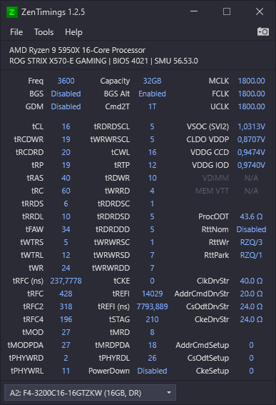

Ich krieg die CJR nicht unter Kontrolle. Hab jetzt mal verschiedene Spannungen probiert. Bissl runter, bissl rauf. Ichhab jetzt auch tagelang im Netz nach so Zen Timings Screenshots mit CJR gesucht. Man findet wenige, aber aus den paar konnt ich mir auch nichts schlaues ableiten.
versuch mal mit dem tRFC raufzugehen, vielleicht ist es zu viel. 608 für 320ns.
Hatte Hynix D da war tRCDRD 20 nur stabil. tRFC kann bei 250ns sein. Habe noch ein Zentiming Screen von 3600. Aber die Timings ändern sich nicht groß.
