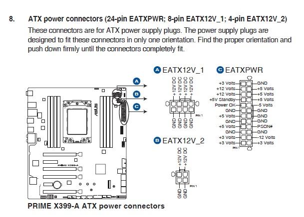

Nur für dich zur Info:
Der EPS12V-Stecker (also der 8Pin bei der CPU am Sockel) liefert 28 Ampere. Das entspricht 336W. Der 4Pin am 24Pin-ATX-Stecker liefert nochmal 16A, also 192W.
Strom ist also genug da - die Platinen müssen nur darauf ausgelegt sein.
Da die TR4-Platinen jedoch aus dem Server-Bereich kommen und explizit von 8Pin-EPS12V sprechen (und nicht ATX 4+4), kann man von mindestens den genannten 336W ausgehen.
- - - Updated - - -
Und:
Einige Platinen haben sogar noch einen 4Pin-12V-Anschluss für die CPU. Hier bspw. vom derzeit günstigsten ASUS Prime X399-A:
