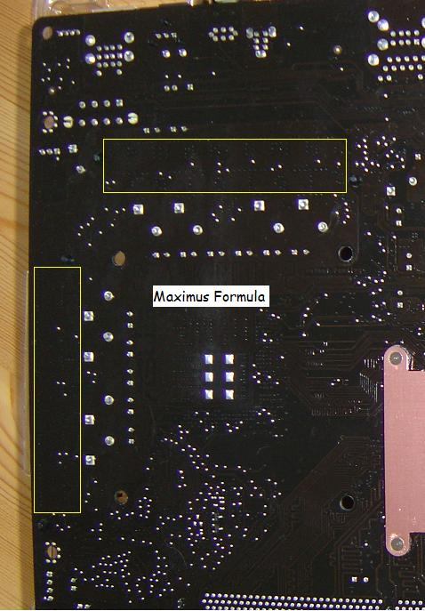

2 x P5B-Deluxe, sind beides die gleichen... diese hier, sind jetzt auch auf dem P5E wieder im Einsatz. Am Maximus Formula habe ich gerade nachgemessen, die Kühler passen von dem Maßen. Auf der Rückseite sind keine Spitzen im Bereich der Backplate, allerdings darf diese dann nicht wesentlich breiter als der Kühler sein. Die Spitzen die man im Bild sieht, sind vllt. 0,2mm - also unerheblich.

Prima und hier hab ich den Rückenteil des Commando, da sieht es noch viel weniger nach Kontakten aus, also eine dünne Zwischenlage á la Pappe oder Gummi selfmade wäre hier auch null Problemo:
Die beiden unteren sehen aber größer aus und würden genau unter der Backplate liegen.
Ich habe mein P5E noch nicht von der Rückseite gesehen, hoffe das da nichts im Wege steht.
Gut das ist der obere spawa. Der ist rein fürs Commando. Dann müsste man eine Aussparung machen. Lässt sich sicher einrichten :)
Mein Kumpel Stammi hat sein Board noch ausgebaut, da werde ich Maß nehmen, von dem stammt auch das Foto.
