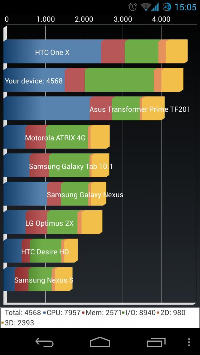

Die Werte oben solltest du haben dann. Ist komplett ohne OC. Alles stock auch voltages
zRAM ist doch Standard auf 18%, ich gehe sonst bei allen mit.
Ich nutze aber nur normalen Interacivte, weil bei X die Kernabschaltung bei mir schon das Gerät verrecken lassen hat.
Deine Werte sehen mir aber stark nach 1350MHz aus nicht nach 1,2Ghz.
Oder hast du noch irgendwo gedreht? GPU Takt erhöhen bringt ja leider gar nichts.
Hast recht. War 1350.
Welchen Takt hast du laufen?
Auch 1350, im Screen natürlich nicht. ;)
Welche ROM ich nutze, sollte ja klar sein. :p
ich meinte ja auf dem screen ;-)

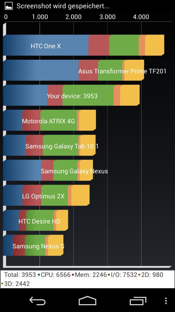

Ich hab das gleiche Problem, bei mir ist aber kein V3balbubb Chip drin, sondern einen der laut App "sane" ist.
Benchmark sieht so aus:
2013-05-24
Scheint also auf jeden Fall etwas nicht in Ordnung zu sein. Drauf ist aktuelles 4.2.2 Stock Android.
deine werte sind völlig ok für komplett stock.
bin derzeit auch komplett auf stock unterwegs, da meins in reparatur war und so zurück kam. meine werte liegen auch nur bei 2275 score
das interessiert mich aber grad ehrlich gesagt nicht, denn das gerät läuft flüssig und zügig. diverse custom roms mit denen ich 4000+ scores hatte, liefen nicht so smooth wie grad.
von daher geht es mir relativ am arsch vorbei was der score aussagt ;)
du musst bedenken der nexus score, der da hinterlegt ist, ist noch aus 4.0.1 zeiten. da hatte das gerät auch diesen score beim benchen, weil anders bewertet wurde.
sofern dein gerät gut läuft, freu dich einfach. wenn du unbedingt 4000+ scores haben willst geh halt custom. dein gerät wird dadurch aber auch nicht schneller, sofern es nicht um spiele geht. da wirst du deutlich einen unterschied merken
ps: wenn du auch im stock höhere scores haben willst mach einfach mal in den entwickleroptionen 2d rendering an. dann sind sie auch höher. bringt dir aber der praxis nix
