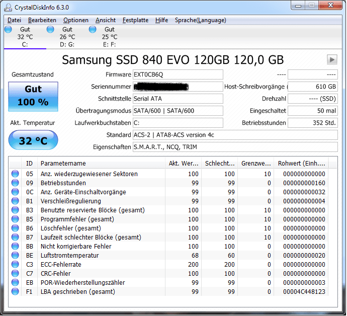

Hier mal die Werte der neuen SSD. Werde mal wöchentlich die Werte posten (oder zumindest dann, falls es wieder mit dem nicht erkennen anfängt)

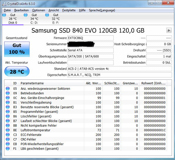

Es fängt wieder an. Nach einmaligen Ausstecken, booten, einstecken hat er die SSD wieder erkannt, hier die Werte:
Sieht gut aus, aber 3 unerwartet Stromausfälle sind registriert und nach so einem unerwarteten Stromausfall kann es mal etwas länger dauern bis eine SSD erkannt wird.
Die Stromausfälle waren vermutlich dann passiert, als die nicht mehr erkannt wurde und ich den PC neustarten musste...
