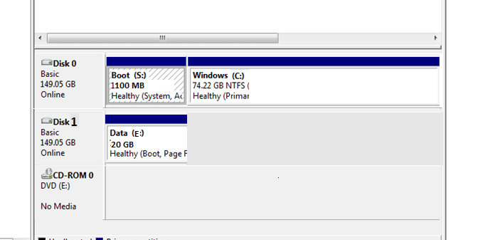

Windows 7 zeigt mir beim Disk Management zwei Disks für die SSD an. (Leider kann ich gerade keinen Screenshot machen weil ich das Notebook nicht hier habe.) Das ganze sieht wie folgt aus
Disk 0: Partition 1 - 100MB (Bootloader), Partition 2 - ca. 230GB (derzeit Windows 7, Treiber, etc.)
Disk 1: Partition 1 - ca. 20GB (derzeit ungenutzt)
Warum sieht Windows zwei Disks? Ist die Festplatte physisch wirklich in zwei Bereiche geteilt? Oder kann ich das vielleicht sogar dem Disk Manager zusammenfügen?

naja, diese 100 MB Partition ist schon klar - die stört/verwundert mich auch nicht. mich wundert viel mehr warum ich eine "Disk 0" und eine "Disk 1" habe obwohl nur die eine Samsung SSD verbaut ist.

wie gesagt, hab das notebook nicht hier. ich hab einfach mal mit einem bild von google und mit paint das ein bisschen so zusammengeschustert wie das bei mir cirka aussieht.
wie gesagt: es gibt nur eine SSD, aber es werden Disk 0 und Disk 1 angezeigt
edit: diese 149,05 GB die da dabei stehen habe ich vergessen zu ändern. sind dementsprechend 230 bzw 20 GB

Das sollte dann wohl der SSD-Cache sein der Standardmäßig bei diesem Notebook verbaut ist.
ich lese Grade das noch so was verbaut ist

Was mich aber wundert ist dieses Bild aus #5:
Da erkennt man, dass sie angeblich nur 149G,05B große SSD neben der 100MB Partition des Bootloaders (der komischerweise der Buchstabe S: zugeordnet ist) eine gesunde C: Partition mit 230GB haben soll! Im nächste Bild ist diese Partiton nur an 74,22GB groß:
Einen nicht partitionierten Bereich erkennt man auf dem Bild dahinter aber auch nicht, die Ausschnitte sind einfach zu klein. Dann sind die Informationen auch komisch abgeschnitten, obwohl es da genug Platz gäbe, dass sieht mehr sehr nach einer Montage aus, ich bin draußen.
Es wäre vom TE besser gewesen die komplette Geräte-Nr. zu nennen damit es solche , teils sinnlosen, Posts verhindert. Auf den Datenblättern kann man einen 24GB großen SSD Cache entnehmen. Zum einen sollte aber klar sein das 24GB auf der Verpackung/dem Datenblatt nicht wirklich 24GB im Gerätemanager sind, zum anderen bringt so ein mit Paint bearbeitetes Bild , wo auch noch die hälfte der Angaben vergessen wurden zu ändern, nur noch mehr verwirrung.
