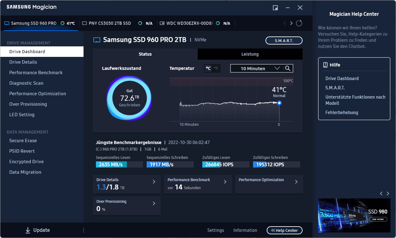

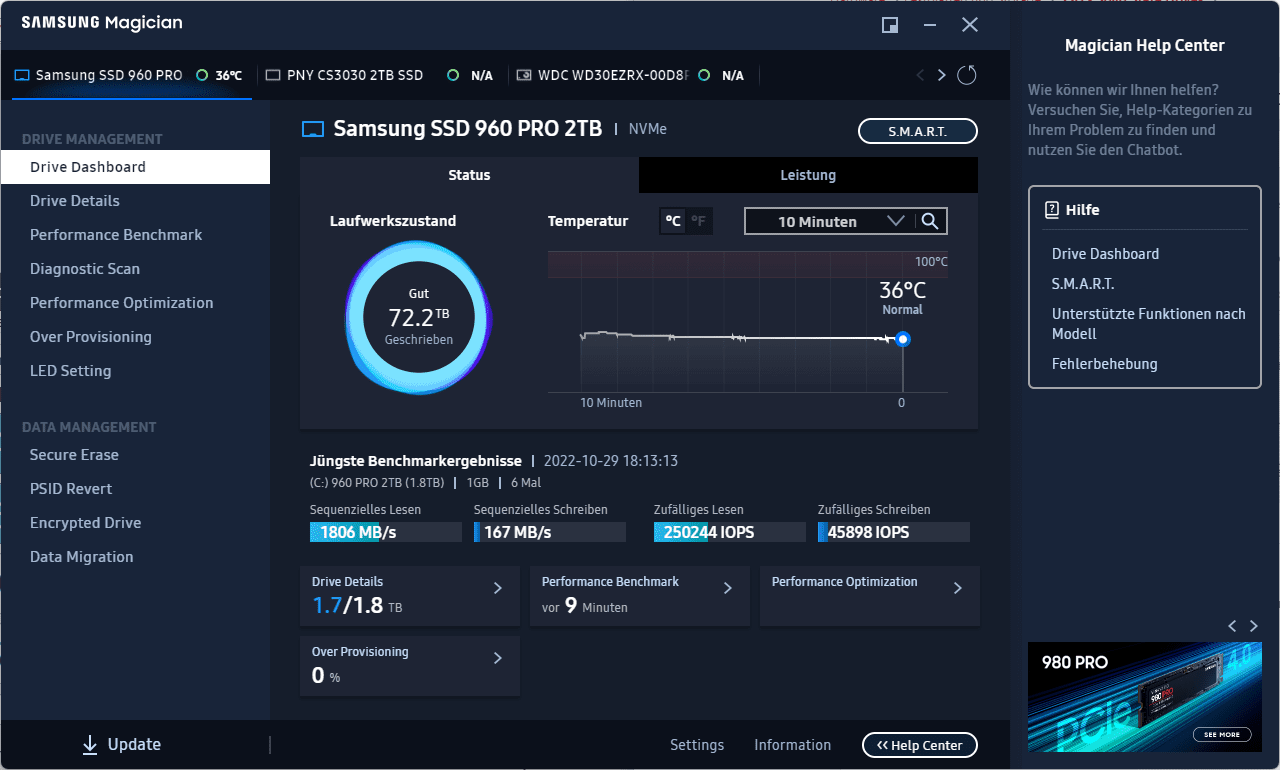

ich brauch mal eure Hilfe. Mir ist heute aufgefallen, dass eine meiner SSD viel zu langsam ist und ich kann mir nicht erklären warum.
Ich habe sowohl mit aktuellem Windows 11, als auch mit aktuellem Ubuntu getestet. Da sich die andere SSD normal verhält und es unter Ubuntu auch so ist, denk ich, dass es nicht am Windows liegt.
Das Board ist ein Asus Maximus Hero XI (Wifi) und die CPU ein 9900KS.
Die Firmware ist laut Magician aktuell und ich nutze unter Windows den MS Treiber.
Hat jemand 'ne Idee, was das sein kann und was ich dagegen tun kann?

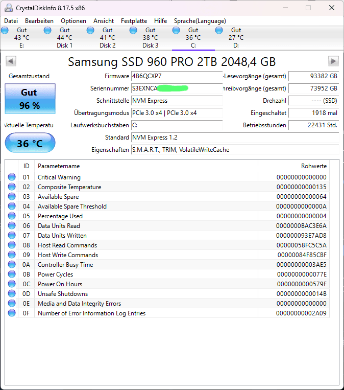

Ändert an meiner Diagnose fast nix und auf die SSD wurde schon viel geschrieben und außerdem sind die Betriebsstunden sehr hoch, umgerechnet über 2,5 Jahre Dauerbetrieb ist da schon ne hohe Hausnummer.
Den neuesten Samsung NVMe Treiber zu installieren ist da noch ne Mini-Chance.
Wenn dann sich die Schreibperformance auch nicht erholt, dann geht die SSD ziemlich sicher bald über den Jordan.
Sind 72 TB wirklich viel wenn die TBW 1,2 PB sind?

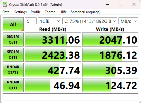

Nein. Keine Ahnung was da schiefläuft, ich würde spontan auf den Schreibcache tippen, aber 175MB/s bei 4k QD1 schreibend brechen dagegen, die bekommt man nicht hin, wenn der Schreibcache deaktiviert ist. Benche doch mal unter Windows mit CrystalDiskMark und poste den Screenshot hier.

Ich hab seit gestern ein paar Daten auf andere Laufwerke verschoben, so dass nun mehr Platz frei ist. Sonst habe ich noch nichts geändert. Sowohl in CDM, als auch im Magician sind die Werte jetzt wieder besser. Kann es daran gelegen haben, dass vorher nur ca. 100 GB frei waren?!

Natürlich und es sollten immer mindestens 10% frei sein!
Ist übrigens ne uralte goldene Regel und galt natürlich schon bei HDDs...
Wer sich da wundert wenn ne SSD nur noch 5% freien Speicher hat und die Schreibperformance absolut in den Keller geht...
Das ist sowas von absolut normal!

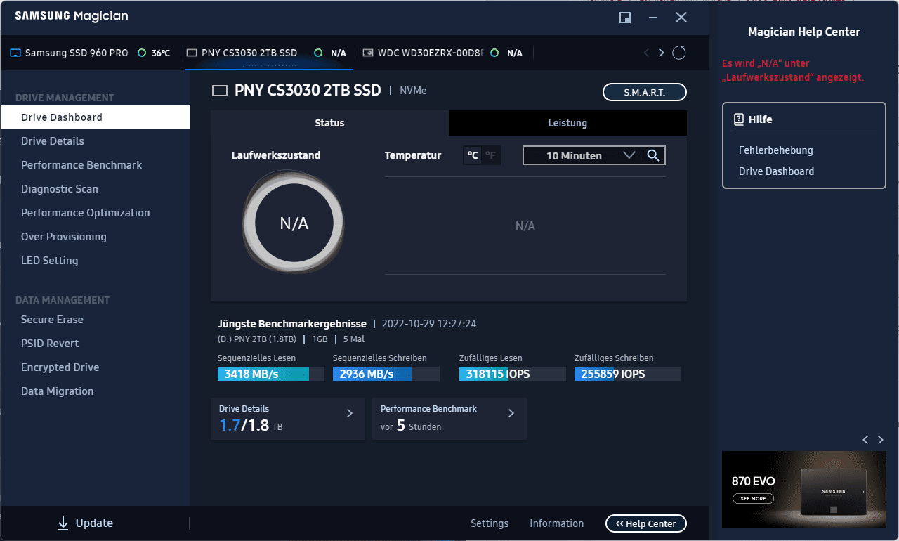

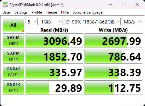

Mir war nicht klar, dass das normal ist. Die andere SSD hat nur 1% frei und zeigt dieses Verhalten nicht (siehe Anhang). Ich dachte, dass eine SSD eh immer mehr Speicher hat als angegeben, damit genau sowas nicht passiert.

Man kann übrigens im Screenshot vom Magician im ersten Beitrag sehen, dass 1,7 von 1,8 TB benutzt sind.
Die SSD ist ziemlich voll.
So wird der Pseudo SLC Cache quasi auf null redziert und die Geschwindigkeit bricht ein.
Du musst das TRIM Commando ausführen, das passiert durch das "defragmentieren". Dadurch werden ungenutze Blöcke vom Filesystem dem Flashcontroller mitgeteilt und diese werden dann in der Nutztabelle im SSD Controller verworfen, sodass ein Schreiben schneller geht.
Hätte aber echt nicht gedacht, dass eine 960 Pro jemals zu voll werden kann. Da ist doch guter, alter MLC verbaut und es gibt gar keinen SLC-Cache, wie bei allen modernen SSDs.
Alles klar, vielleicht kann wirklich nur 3DXpoint es sich leisten, bis zum Rand gefüllt zu werden ohne reduzierte Performance.
200 MB/s schreibend sind trotz hohen Füllstand für den MLC NAND arg wenig. Und nur 30 MB/s lesend bei 4K sind auch sehr schlecht.

Das ist durchaus anzunehmen. Benche doch noch einmal unter Linux zum Vergleich.
