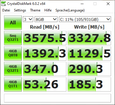

@Holt Danke für dein Feedback. Anbei die Benchmarks von beiden SSDs:
SSD 1
SSD 2
Welcher Screenshot ist nun in welchem Slot? Noch wie in #3 beschrieben die erste mit C: im oberster M.2 Slot, der direkt an der CPU hängt?
Die Unterschiede sind recht deutlich und vor allem ist erstaunlich, dass die auf der Windows läuft, trotzdem besser Werte hat, obwohl Windows ja auch immer mal auf sein Systemlaufwerk zugreift und damit die Werte für die Systemlaufwerke meistens schlechter sind als für leere Datenlaufwerke und eben nicht wie hier sogar so deutlich besser, dass man dies nicht mehr als Messtoleranz abtun kann.

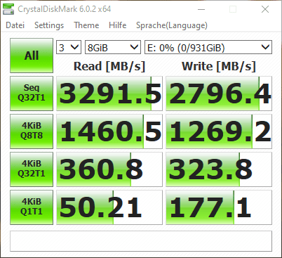

Dieser Thread ist zwar schon etwas älter aber ist bei mir mit einem Asus Crosshair VIII Hero Wifi genau so.
Hab im unteren Slot eine 970 Evo Plus 2TB und erreiche im Write genau 1mb/s mehr, er bleibt bei 2797MB/s stehen.
Bei ihm waren es 2796MB/s
Lesend habe ich 3298MB/s zu 3291MB/s..
Also alles sehr ähnlich, gibts da irgend eine Erkenntnis inzwischen?

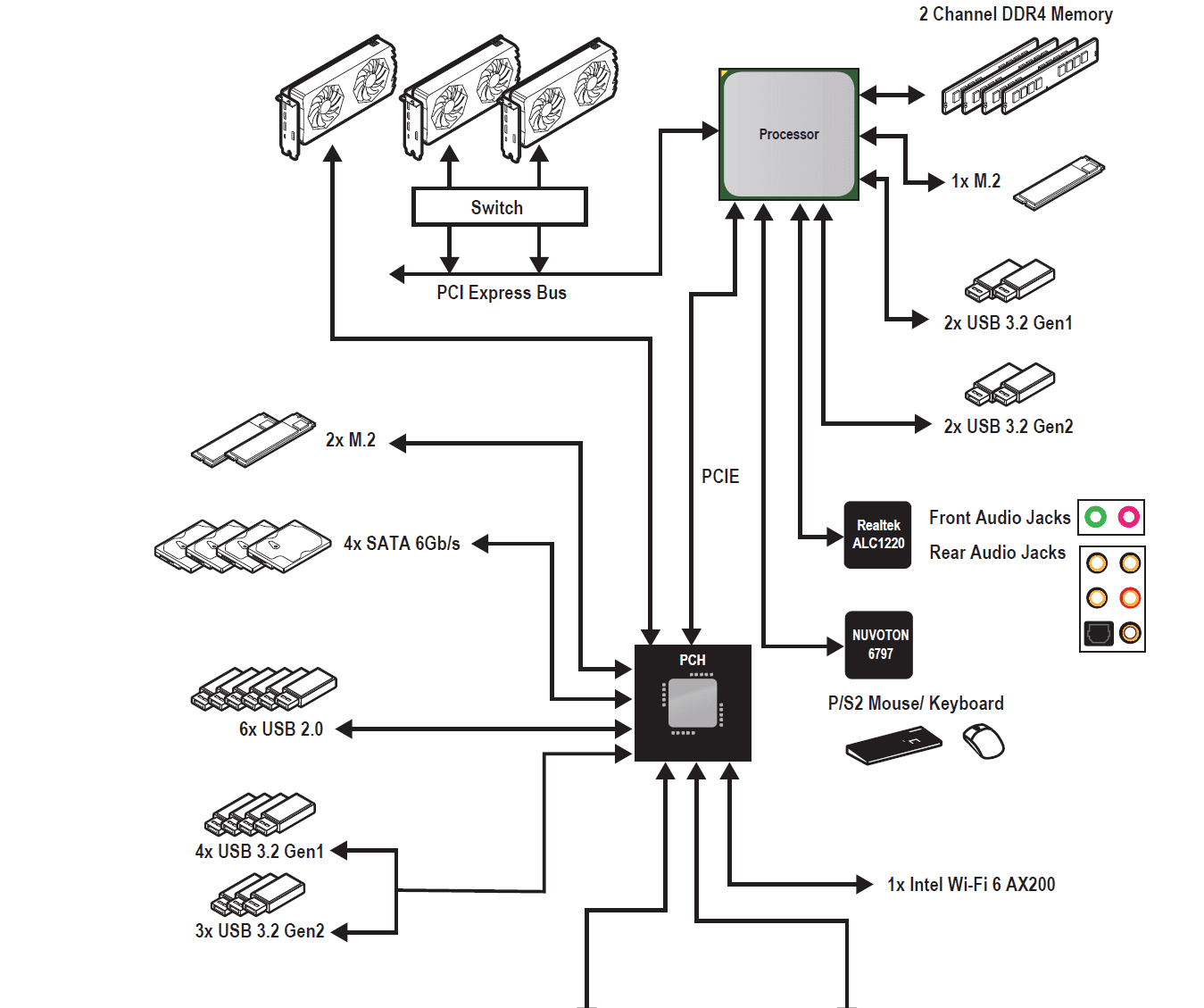

Laut Handbuch hängt 1x M.2 direkt am Prozessor und 2x am Chipset. Die sind zwar nicht genau bezeichnet (congrats MSI), aber ich vermute stark, dass der oberste direkt an die CPU angebunden ist.
Ohne mich mit den Details genauer auszukennen würde ich behaupten, das könnte die Performanceunterschiede erklären.

Das wird daran liegen, dass die eine M.2 über den Chipsatz läuft. Beide sind zwar theoretisch mit Pcie 4.0 angebunden. Aber das BIOS spricht sie normalerweise trotzdem nur mit Pcie 3.0 an, da die SSD keine Pcie 4.0 kann. Und wenn ich mir die Werte von Exprimere anschauen, unterscheiden sich diese nur größer bei den seq. Werten, welche in einem normalen System kaum auftreten.

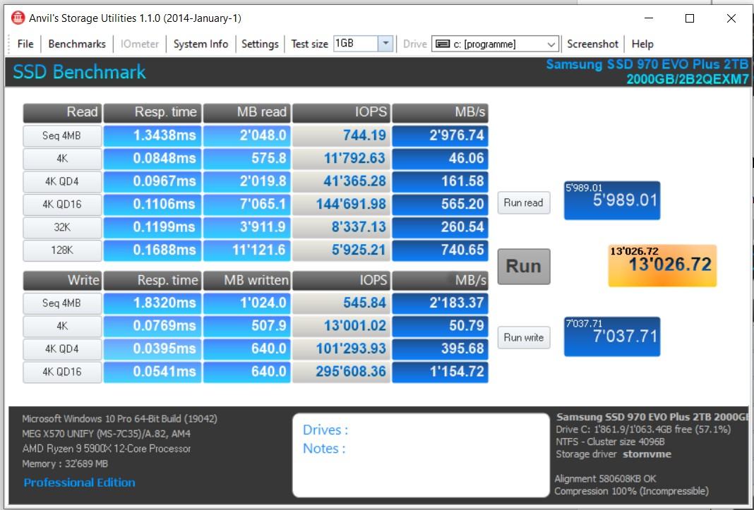

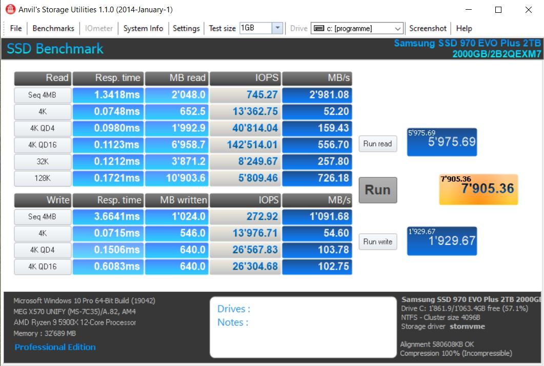

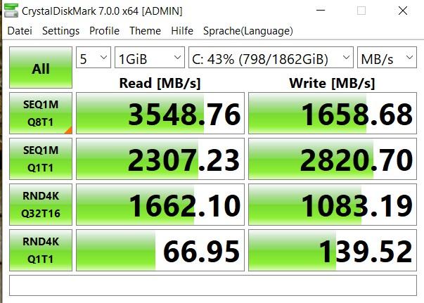

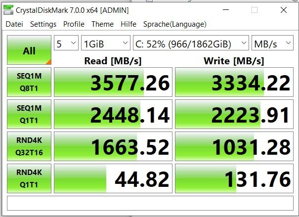

Hi, ich melde mich zu gleichem Thema. Habe ein MSI Unify X570, Ryzen 9 5900x und eine 2TB Samsung EVO Plus. In allen Benchmarks bleibt die EVO-P weit hinter andern EVO-Ps zurück. In einem Forum habe ich den Hinweis gefunden, dass im Gerätemanager in Richtlinien die Option "Von Windows veranlasstes Leeren des Geräteschreibcaches deaktivieren" eingeschaltet werden sollte. Das habe ich gemacht. Trotzdem habe ich denkbar schlechte Resultate. Die Temp der SSD liegt zwischen 40-70 Grad. Meines Erachtens noch nicht in einem Bereich, in welchem der Zugriff reduziert werden sollte. Die SSD ist zu 60% voll.
Ich betreibe die EVP-P sehr intensiv - ungefähr seit 2 Jahren. Kann es sein, dass diese lahm wird? Das Programm Samsung Magician zeigt nichts in die Richtung an und dem Benchmark von Samsung glaube ich hinten und vorne nicht. Ich habe auch schon den Samsung NVME-Treiber installiert. Anschliessend waren die Werte noch schlechter - habe wieder auf den Windows NVME zurück gewechselt.
CristallDiskMark 7.0 zeigt unrealistische Zahlen an (halt rein syntetisch).
AS-SSD ist schon realistischer.

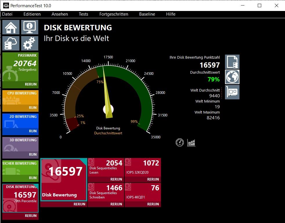

Am eindeutigsten ist der PerformanceTest 10.0. Dieser zeigt die realistische Alltagsnutzung an. Lesen: 2054 / Schreiben 1466. PerfTest gibt den Wert 16597 an, der Durchschnittswert für die EVO-P liegt etwa bei 32500 - also grad mal doppelt so viel, wie mein Exemplar ausweisen kann.
Hat jemand eine Idee, was da faul sein könnte?

Bin jetzt grad ziemlich frustriert. Der ganze Marathon hat absolut nichts gebracht! Die Werte sind tendenziell genau gleich schlecht wie vor Secure Erase und Restore. In den gründlicheren Tests stelle ich fest, dass vor allem bei Schreiben sehr unterschiedliche Werte zurückkommen. Ich habe penibel darauf geachtet, dass keine Tasks im Hintergrund laufen wie Windows Indexierung oder andere.
Noch zu deinen Fragen: Mit intensiv meine ich nicht die Temperaturen. Meine SSDs sind gekühlt. Daran kann es nicht liegen. Die Höchsttemperatur ist 60 Grad und das sollte möglich sein. Mit intensiv meine ich eine zweijährige tägliche Benutzung auf hohem Niveau. Samsung Magician zeigt allerdings an, dass die SSD immer noch 100% in Ordnung ist.
Jetzt gehen mir langsam die Ideen aus, was ich noch anpacken könnte. Habe mich noch gefragt, ob es im BIOS mögliche Einstellungen mit den PCI-Lanes geben könnte. Doch da weiss ich zu wenig Bescheid - in Bezug auf die M.2-SSD Steckplätze. Ich habe auf dem MSI Unify 3 davon. Wichtig ist noch, dass ich die Samsung an den ersten M.2 Port angeschlossen habe, der ja direkt mit der CPU kommunizieren soll. Aber auch das hilft nicht wirklich.
Leider habe ich grad keinen Intel-Chipsatz-PC zur Verfügung, in den ich diese SSD einbauen und vergleichen könnte. - Wäre spannend, diese Unterhaltung weiterzuführen und zu schauen, ob jemand eine Lösung findet... Mein nächster Schritt wird sein, mal im Web nach X570-Chipsätzen und langsamen SSDs zu suchen.
