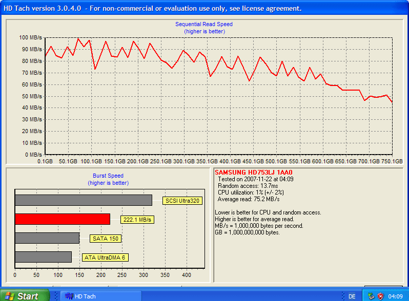

Bei dem 750 GB Modell der F1 Serie werden Magnetscheiben mit einer geringeren Datendichte verbaut, was in einer geringeren sequenziellen Transferrate resultiert.
Das dürfte auch für andere Modelle mit Zwischengröße gelten. Bei der F1 Serie dürfte das dann noch das 250 GB Modell sein, da bei diesem genau wie bei dem 750 GB Modell die Rechnung nicht aufgeht.

Ja, ziemlich, da bereits HD-Tach Screenshots aufgetaucht sind, die zeigen, dass das 750 GB Modell bei der sequenziellen Transferrate auf dem Niveau anderer 250 GB Platter Serien ist.

Die sequenzielle Transferrate deutet auf 250 GB Platter hin.
Das aber doch schon deutlich schlechter als die 1TB Version. Also doch die 500 GB.

also die 750GB Spinpoint hat laut HDTune min.55Mb max.98Mb avg. 78Mb!!!
Also langsamer als die 1000GB Version,glaube ich.Jedoch habe ich von meiner 74GB Raptor eine Systemübertragung der Partitionen gemacht ,um die Geschwindigkeit zu vergleichen.Das System auf der Samsung fühlt sich flüssiger an,mein Endruck.Die Schreibwerte und gepufferten Lese/Schreibwerte sind auch deutlich besser,als mit der Raptor.
