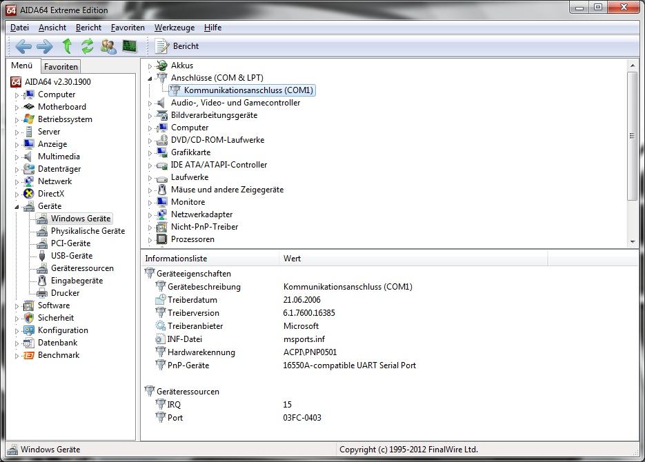

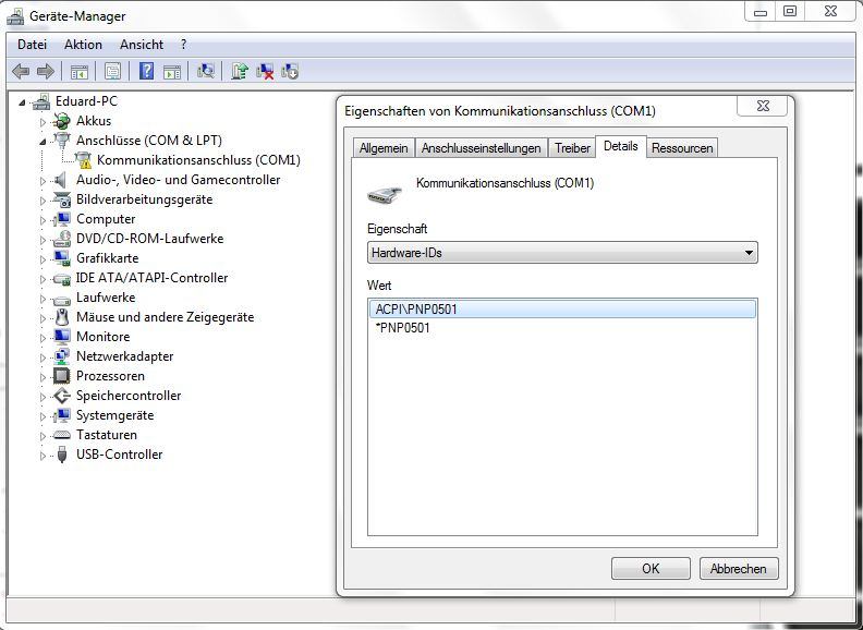

Moin Jungs,
ich habe mir vor wenigen Tagen einen gebrauchten Samsung Q330 JS04DE für sehr sehr gutes Geld geholt (deutlich unter 200€ :asthanos:) und den nun mit meiner SSD aus meinem alten Q310 ausgestattet und neu installiert. Nun habe ich folgendes Problem: Ich habe alle Treiber installiert, die ich auf der Samsung Seite für mein Win7 64Bit laden konnte, jedoch habe ich im Gerätemanager ein Gerät, welches immer noch nicht installiert ist bzw. ich auch gar nicht weiß, was es ist. Im Gerätemanager steht folgendes: Kommunikationsanschluss (COM1)
Erst habe ich Bluetooth vermutet und auch den Treiber versucht zu installieren, jedoch sagt das Setup-Tool, das die entsprechende Hardware nicht gefunden wurde. Daraufhin habe ich einige Treiber Installer besorgt und die nach Treibern suchen lassen. Dabei wurde der Chipsatztreiber, WLan, Grafikkarte usw. aktualisiert aber das unbekannte Gerät hat immer noch keinen Treiber.
Laut einem anderen Tool soll es sich dabei wohl um folgendes handeln: JMicron_JMB36X_WinDrv_R1.17.63_WHQL ich wollte den Treiber installieren, aber auch hier schlägt das Setup fehl.
Ich füge mal 1-2 Screenshots bei evtl. hat ja jemand von euch eine Idee. Eigentlich bin ich auch kein Anfänger, was das angeht, aber sowas habe ich noch nicht erlebt. Momentan bin ich irgendwie am Ende mit meinem Latein.

Hey danke, aber der Treiber lässt sich ja auch nicht installieren und laut Samsung Datenblatt sollte das Gerät auch kein Bluetooth haben, was mich auch verwundert. Wie gesagt wenn ich das Setup starte, dann schlägt es fehl, weil er kein Modul findet. Leider verwirrt mich der Registy-Eintrag auf der Seite. Soll ich den bei mir so ändern?
Hab regedit nun ausgeführt und mich bis dahin durchgehangelt, aber irgendwie bekomm ich da keine Erleuchtung bei -.-
Den beitrag habe ich nämlich auch schon vor n paar Tagen gesehen, aber wie gesagt werde ich nicht schlau draus
Das Gerät habe ich bereits mehrere male über den Gerätemanager Deinstalliert und gehofft, das er den Treiber über den Gerätemanager installiert, aber keine chance! Dasweiteren habe ich bereits versucht den Treiber manuell anzugeben bzw. angeklickt, das er von einer Bestimmten Quelle installieren soll und dann auf den x64 Treiber vom Bluetooth Modul verwiesen, aber da sagt er, das kein passender Treiber gefunden wurde.
Hmmmm... gerade versucht und sagt auch nichts aus!
Hab das da mal rauskopiert. Ich hoffe man kann es lesen.
