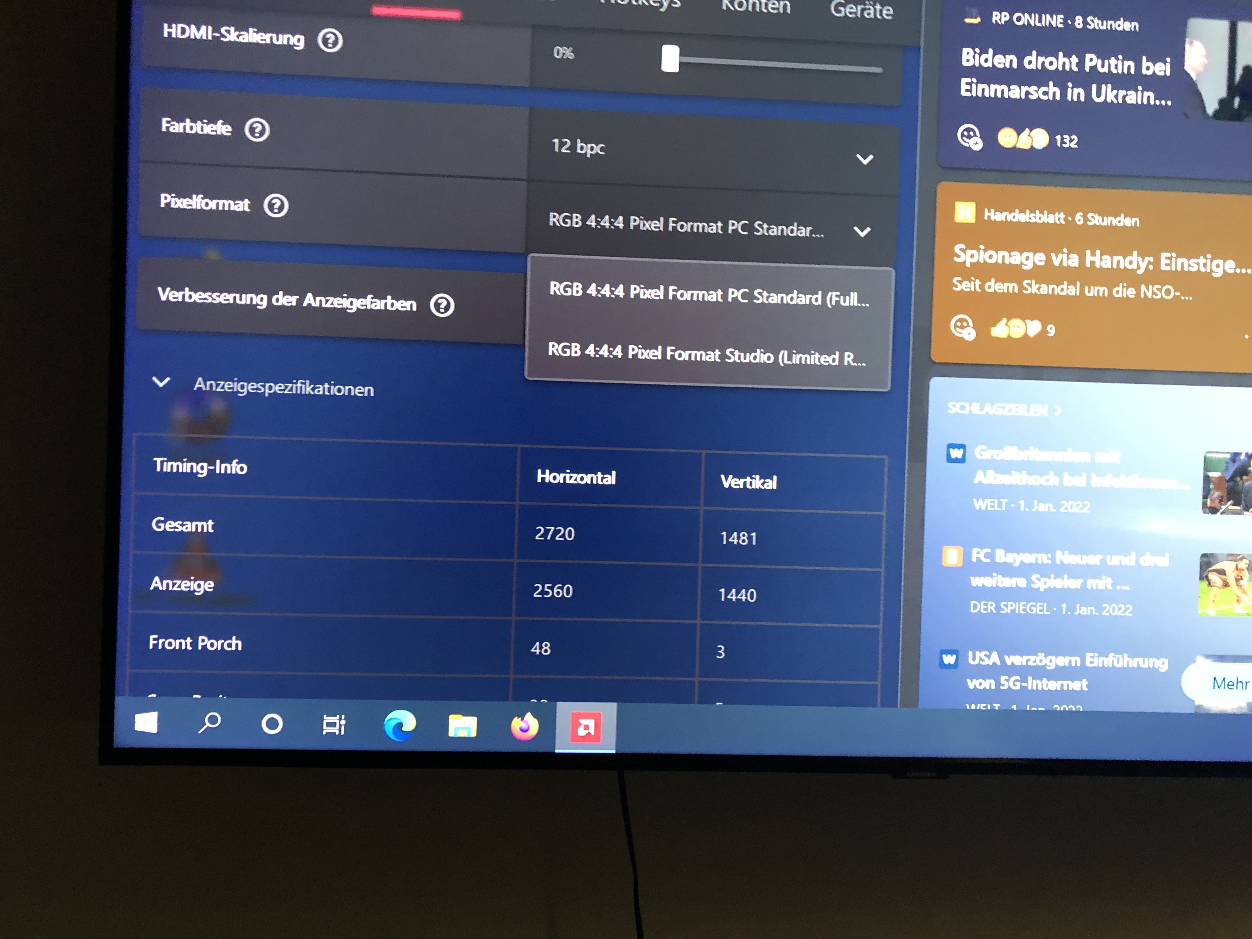

Aja wenn ich WqHD also Auflösung nehme mit 120 hz welche HDR soll ich da nehmen ? 12 pbc ? RGB und noch andere Sachen stehen zur Auswahl wie 4:222 oder so 🤔🤔🤔
Und geht unter Free Sync nur 8 Bit hdr ?
Mir wird nur noch RGB angeboten als Auswahl ?

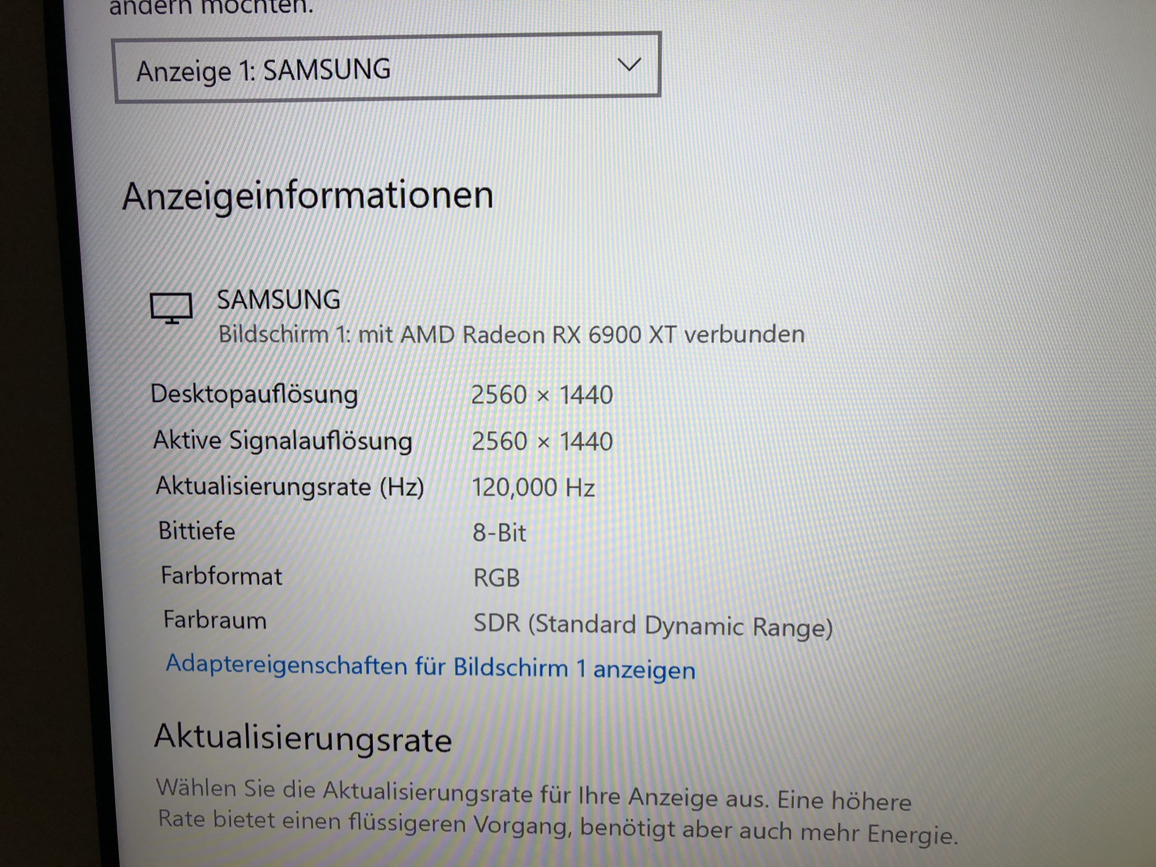

Habe diese Einstellungen jetzt ,aber mein TV KANN 12- Bit
Wenn ich VSR aktivere kann ich wieder 12 Bit wählen mit den Anderen Anpassung im Pixelformat .
Mache ich was falsch ?
Leute wie kriege ich dauerhaft 10 oder 12 Bit hin ?
Setz mal die Auflösung auf 1080p und gucke ob du die Farbtiefe höher stellen kannst
Wenn ich auf 60hz gestellt habe ging’s höher also 10/12 Bit
Aber wieso ? Vielleicht neues HDMI Kabel ?
Und nur die Beiden RGB Verfügbar
Woran kann das liegen ?

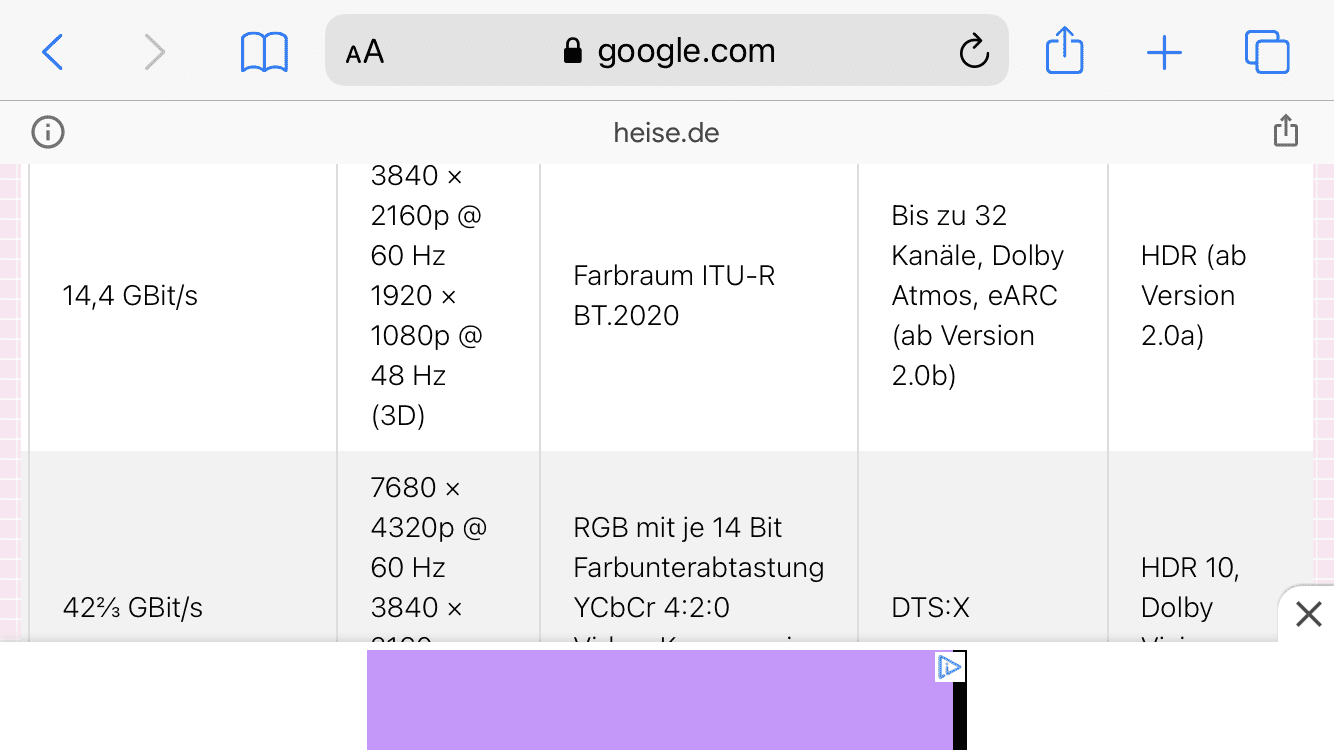

Eventuell könnte es am hdmi Kabel liegen, oder halt einfach an der Bandbreite des HDMI 2.0 Anschlüsses
Weil nicht genug Daten durch das Kabel gehen.
Du kannst nicht Auflösung, Bildfrequenz und farbtiefe gleichzeitig aufdrehen. So viel Daten passen mit den vorhandenen Standards nicht durch das Kabel.
Und bitte lies dich ein... Zumindest ein paar Grundlagen zu HDMI/Displayport.
Fragen und so ist schön und gut, und ja dafür ist ein Forum da. Aber die basics muss man ja nicht in aller Breite erklären, es wäre eh nur City copy Pasta aus Wikipedia.
Kurz auf Wikipedia im HDMI Artikel nachgeschaut, für das was du vorhast braucht es HDMI 2.1
Wenn dein Fernseher nur 2.0 kann geht's halt nicht.

Mit nem DisplayPort könnte es doch klappen ? Ich will ja nicht 4k@120 hz
Kannst du mir bitte den link schicken 🥺

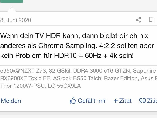

Sieht aber hier anders Aus
Und hier auch vielleicht solltest du dich einlesen ,nicht böse Gemeint
Der obere wert ist mit nem high Hdmi Kabel premium …,

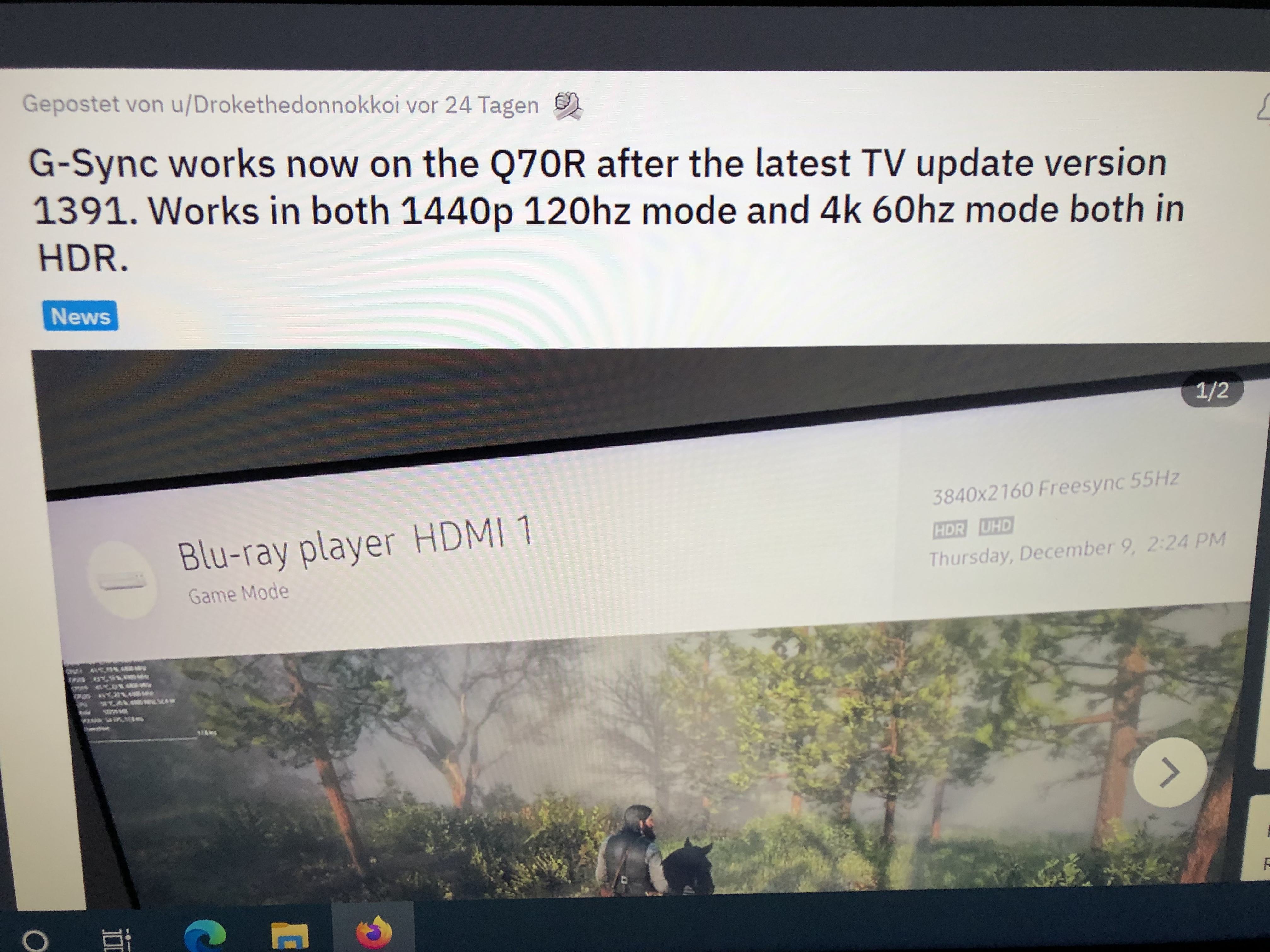

Hier seit 2 Wochen gab es dieses Update,jetzt meine Frage wie kriege ich diese Einstellungen hin wie auf dem Bild
Es geht !!!!
Hab’s geschafft ,bitte nächste mal nicht so Voreilig mit deinen Infos die du hier weitergibst 🤦🏽‍♂️

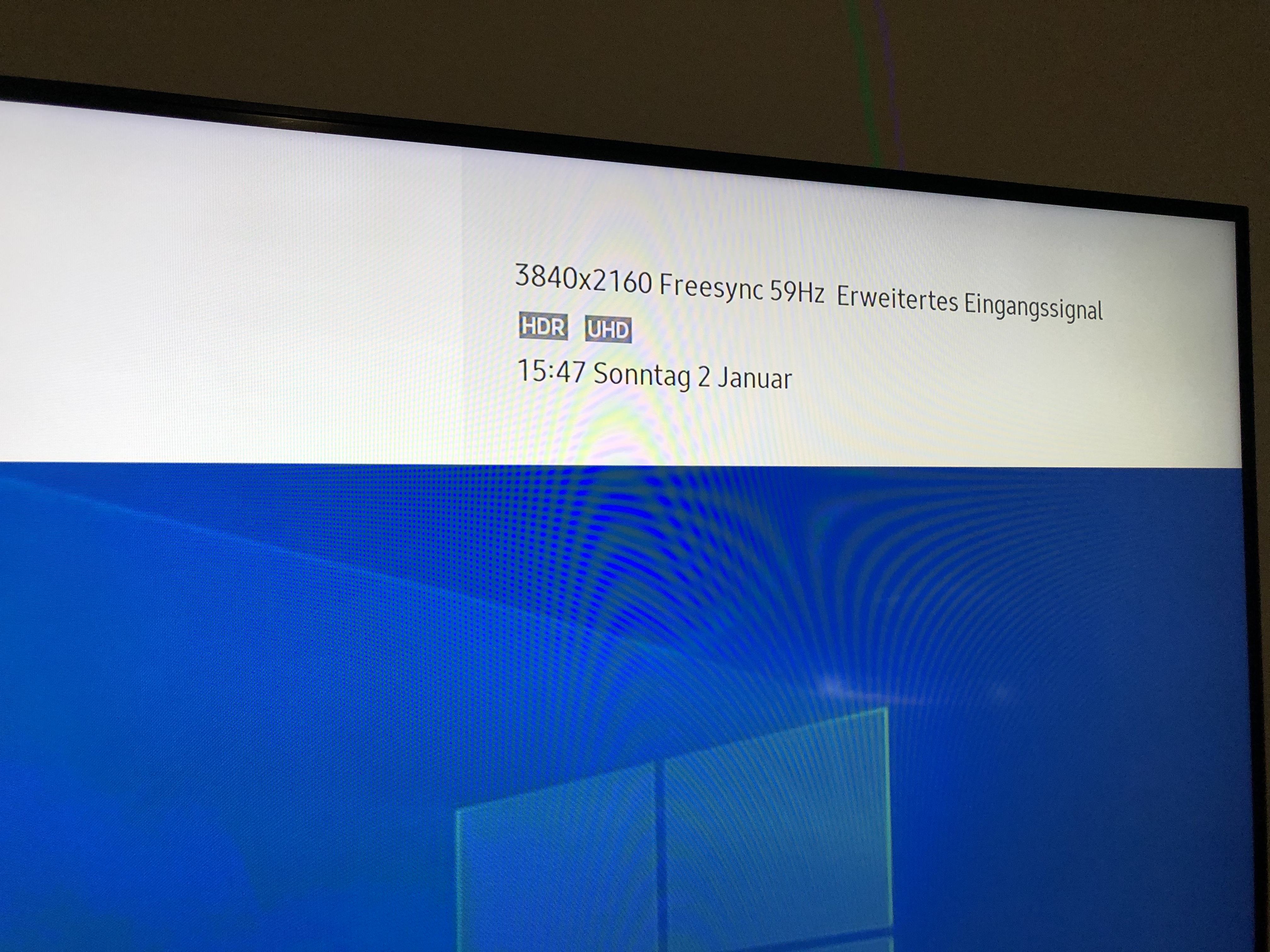

Ach ja mit WQHD und HDR geht auch 120 hz 😉😉😉😉
