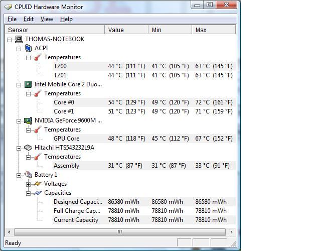

was sind denn "gute" temperaturen meines laptops? also wenn ich das teil einschalt und normal laufen lass, ohne etwas gestartet zu haben is der cpu ca. 52 grad warm....wenn ich paar anwendungen laufen hab, die den cpu beanspruchen gehts schonmal bis auf 77 grad rauf und beim lüfter kommts recht warm raus...is das ok?

also deine temps sind eigentlich nicht bedenklich.
bei der cpu hab ich die selben temps, wenn ich nicht undervolte.
das sind meine temps nach kurzen zocken von GSO-Das Game
also da zählen die max werte. und so sind meine normalwerte bei musik (media player) und internet surfen (firefox)

hm woran könnte es denn dann liegen? gibt es vllt ein programm mit dem man cpu und gpu voll auslasten/testen kann?
edit: zur info, hab mir vor ner woche win7 draufgemacht, das plötzliche herunterfahren hab ich aber auch unter vista bemerkt.
