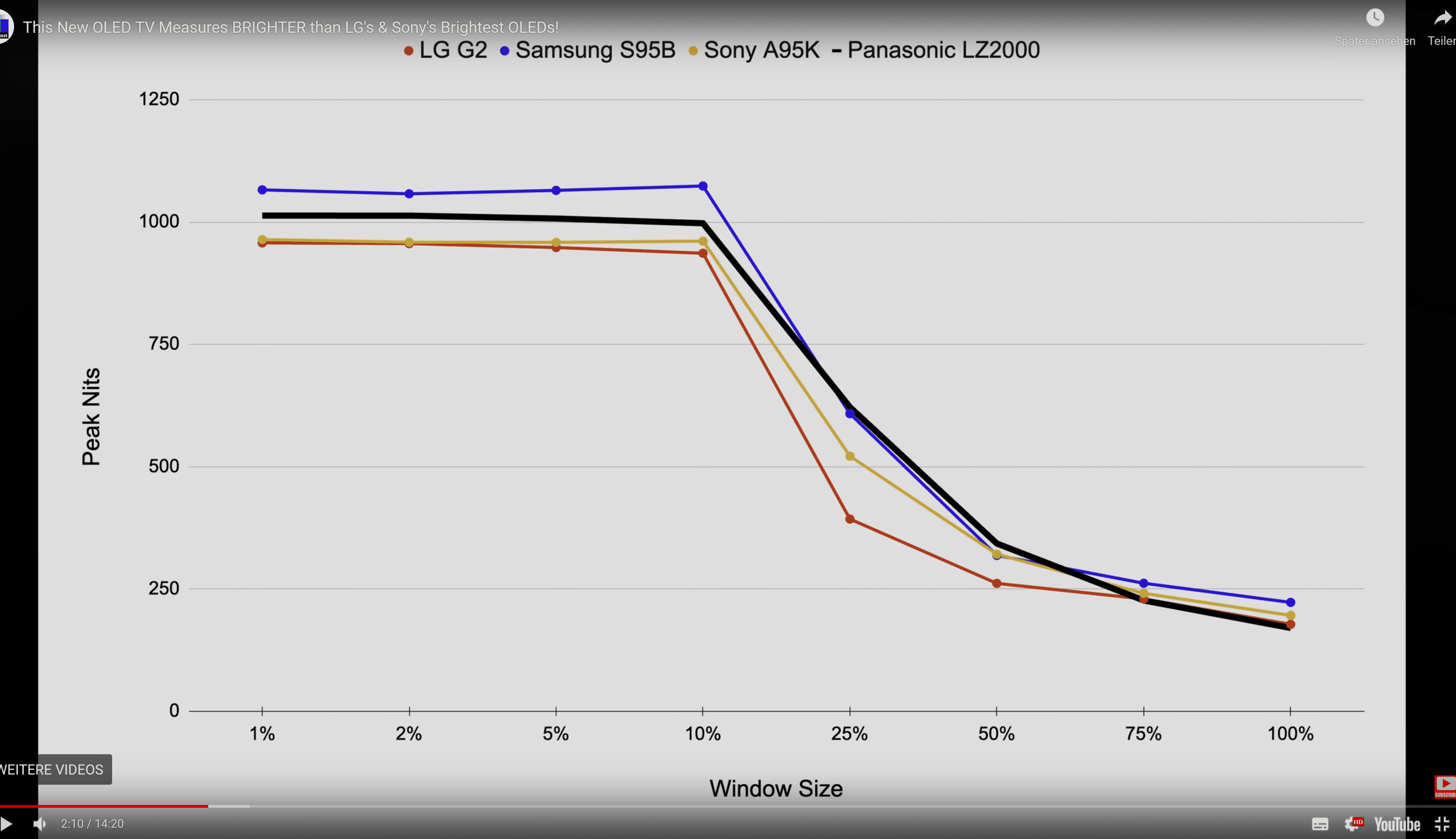

Hier zb. der Panasonic LZ2000 scheint wenig zu dimmen.
Sind halt nicht günstig bzw. wenn sie kommen.
Oder du gehst zurück auf LCD , wenn dir OLED generell zu dunkel ist.
Der dimmt auch nur bei 25% - 50 % minmal weniger als der S95B QD-OLED das sind vielleicht so 10 - 30 Nits Unterschied aber eben auch nur dort und merkbar wird das auch nich sein
... Der LZ2000 ist aber der stärkste verfolger der Samsung QD-OLEDs dennoch hat insgesamt der S95B immernoch die Oberhand während LG da das Schlusslicht ist.
