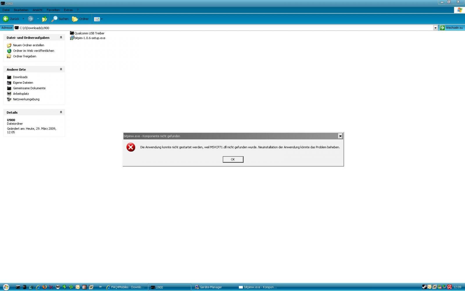

Beim Installieren von BitPim bekomm ich direkt n Fehler wenn ichs starten will.
Siehe Anlage.

jo, ist (fast) normal, da fehlt ne dll datei...
HIER laden und in den System32 Ordner einfügen :)
Ja, hab ich schon gemacht.
