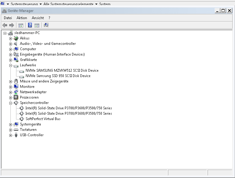

update; in dem Screenshot sieht man, daß ein Samsung driver benutzt wird. Er zeigt mir dann auch unter Controller "Samsung NVMe..." an, wenn ich den 950 Pro driver für die SM961 via "have disk" nehme. Bei Microsofts eigenem NVMe treiber heißt es dann "Standard NVMe..."

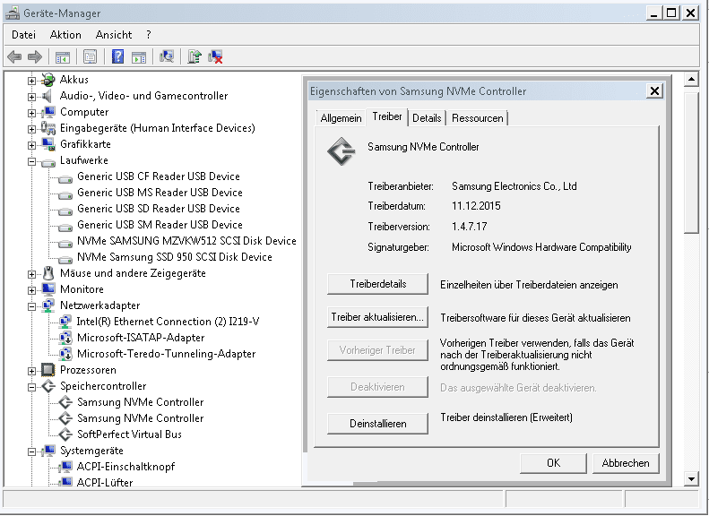

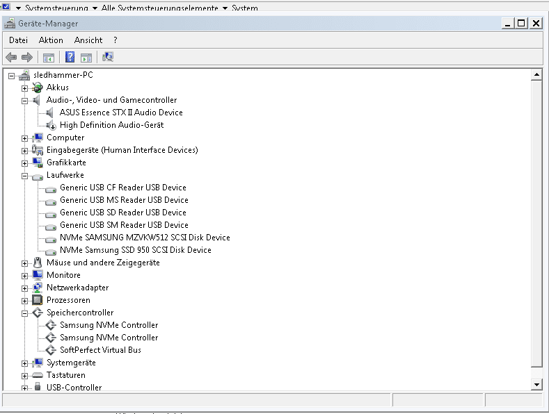

Im Geräte-Manager stand nach dem Hochfahren von Windows7x64 ein neuer Eintrag ohne Treiberzuordnung PCI Bus oder so. Die SM961 war weder im Arbeitsplatz, Geräte-Manager, oder in der Datenträgerverwaltung zu finden, oops. Im Bios war sie also den entpackten puren unter H. Samsung NVMe Recommended AHCI/RAID and NVMe Drivers diesen PCI Bus als Treiber angeboten:fresse2: wurde zwar gemeckert was von ist nicht geeignet, aber sie läuft ohne Stabilitätsprobleme.
War das der hier?

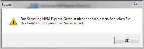

Beide Male kommt diese Fehlermeldung:
Wie hast du ihn dazu bewegt, den Treiber trotz der Fehlermeldung zu schlucken?

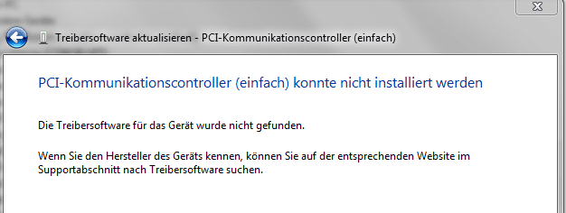

Wenn ich die EXE Version des Treibers installieren will, kommt immer:
Habe echt keine Ahnung, wie ich den Treiber zum laufen bringen soll :confused:

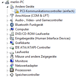

Dieser PCI Kommunikationscontroller wird auch bei mir so gewesen sein zum Anfang

Man kann bei der Treiberinstallation nicht die inf-Datei angeben, sondern nur den Ordner, wo die Installationsdateien drin sind.
Das Update von MS ist schon in der Installation integriert, sonst hätte er die SSD bei der Installation nicht erkannt...
@kalle666
Genau das ist es ja.
Ich gebe den Ordner mit der INF an und dann kommt keine Warnmeldung, dass der Treiber nicht geeignet ist,
sondern eine Fehlermeldung wie in Post #8.

Die Inf Datei ist für den Speichercontroller oder eben den PCI Bus..... Post 4 und 7. Was steht den bei dir unter Speichercontroller dort müsste doch was mit einem Microsoft Treiber stehen, und den mal probiert zu ersetzen.
Oder den Microsoft Treiber deinstallieren ohne Neustart und dann gleich die Inf Datei zuweisen wens geht, dürfte etwas riskant sein das bei einem Neustart Windows keine SM961 erkennt.
Bin gerade echt ratlos...
Der PCI Komm.Controller kann alles sein. Ich habe bei mir auch den Eintrag PCI Komm.Controller einfach unter "andere Geräte" im Gerätemanager, nur habe ich hier atm einen Compaq nc4200 Laptop von 2006 mit einer Intel Dothan CPU :p denn mein Asus Z170 Pro Gaming ist schon wieder verkauft.
Also schau ganz einfach mal unter Eigenschaften von dem PCI Controller und dann gehe auf Details und dort die dropdown-liste auf hardware ids setzen. Dann den PCI\VEN Link kopieren und in Google eingeben. Dort solltest du erfahren, was für ein Gerät das ist, und welchen Treiber du brauchst (ich tippe mal auf den Management Engine driver von Intel)
Für die SM961 solltest du mal auf Speicherkontroller im Gerätemanager gehen und dort schauen, was da denn steht. Dort solltest du auch die Treiber updaten können, wie schon beschrieben und von dir versucht.
