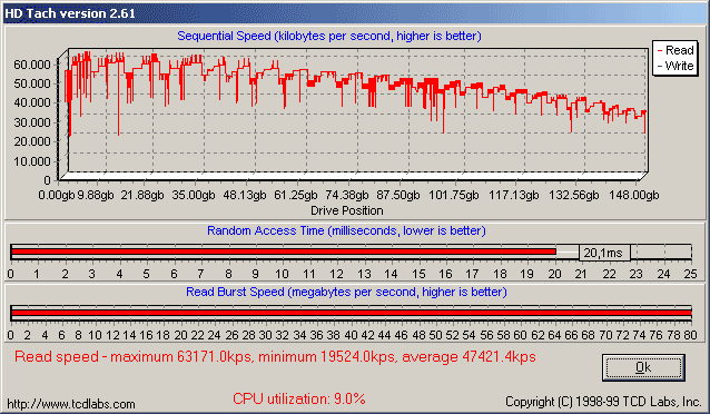

das samsung diagnose tool zeigt mir keine fehler an.
HDtach 2.61 liefert mit immer und immer wieder dieses ergebnis (bitte kommentieren!)
attachment.php
Sieht verhätnissmässig i.O. aus für diese Platte...!
Sie ist halt leise und günstig, aber kein Wunderding in Sachen Geschwindigkeit!
und auf die zugriffszeit hast du auch geschaut?
wie kann es sein, daß die 'kleinere' platte mit nur 2MB cache deutlich bessere zugriffszeiten hat?
Gilletti, was ist dein Problem? Wenn du diese Stufen bzw. Unterstufen meist, die sind für die P80 und V80 Serie von Samsung normal. Bei diesen Platten kommt zum ersten mal eine spezielle Technik zum Einsatz, wobei die Datendichte, selbst auf der Rückseite derselben Platter, variiert.

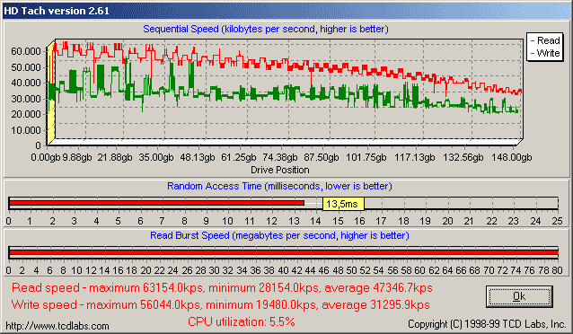

so. habe 3 stück von den samsung's. das hier ist die zweite. habe die platte einfach an den secondary master drangehängt, wo normal mein CD-ROM LW hängt. sonst keine änderung...

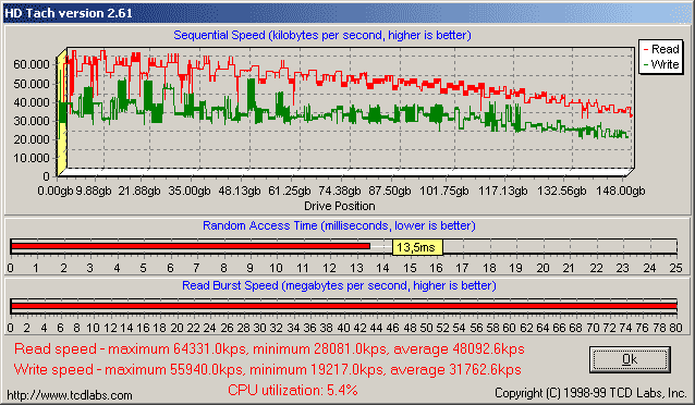

das hier ist die dritte SP1614N. habe die platte wie bei der zweiten samsung an den secondary master drangehängt.
es sind 3 bilder in dem GIF. die 2. und 3. messung ist anscheinend identisch, deswegen sieht man keine änderung :hmm:
was ja wohl der oberhammer ist -> wie kann denn bei ein und derselben serie eine derart große streuung sein? festplatten sollten doch wohl ein bißchen besser justiert sein... :[ ist das bei anderen herstellern auch so?

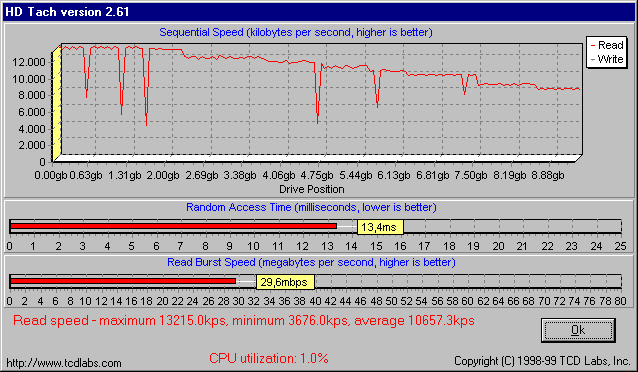

IBM DTTA371440
eine typische problemplatte, die rumknackt und deutlich hörbar ihre probleme hat. wird von v2.61 hervorragend analysiert und dargestellt:
