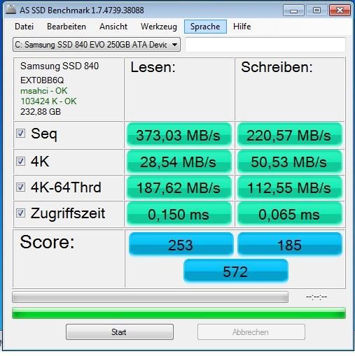

AS SSD Bechmark: Lesen = 373 MB Schreiben = 220 MB ( siehe Bilder im Anhang )

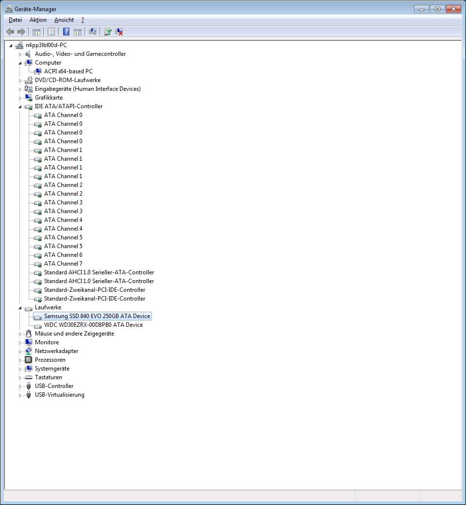

Habe hier mal im Anhang ein Screenshot von meinem Geräte-Manager beigefügt.
Wäre super wenn Ihr mir ein paar Tipps geben könntet.
Das Problem ist die Anbindung der SATA Controller karte mit nur einer PCIe Lane, dafür passen die Wert und ohne einen nativen, also im Chipsatz integrierten SATA 6Gb/s Controller ist kaum mehr zu erreichen. Die Karte hättest Du Dir sparen können, denn praktisch bringt die SSD daran nicht mehr als an einem Port der OCH10R des Boards.
Die Karte ist an einem PCI-Express 2.0 ( 16x ) Steckplatz sollte PCI-Express theoretisch nicht ganz locker 500MB/s hin bekommen?!
Alternativ könnte ich die Festplatte mal am OnBoard SataController testen das habe ich noch nicht gemacht.
Abzüglich Overhead bleiben dann so 370MB/s übrig. Ich hab mein Kärtchen wieder ausgebaut, weil es einfach nix bringt. Sequentiell wird im Alltag fast eh nie gebraucht und die 4K-Werte und Zugriffszeiten sind an Sata 2 gleich.
PCIe arbeitet zwar mit 5Gb/s, zumindest laut Spezifikation aber ich habe noch irgends in einem Review einen Test gesehen, wo jemand die Frequenz mal wirklich geprüft hat, aber praktisch sind eben nur etwa 370MB/s drin. Diese SATA 6Gb/s Controller sind ja auch überhaupt die ersten Karten, die das Limit einer PCIe Lane wirklich auszeitzen können und wo man das Ergebnis sofort sieht.
Auf Deiner Karte ist der Marvell 9120 oder 9128 verbaut und der schafft maximal so 440MB/s lesend, wenn er an einer wirklich schnellen PCIe Lane angebunden ist:

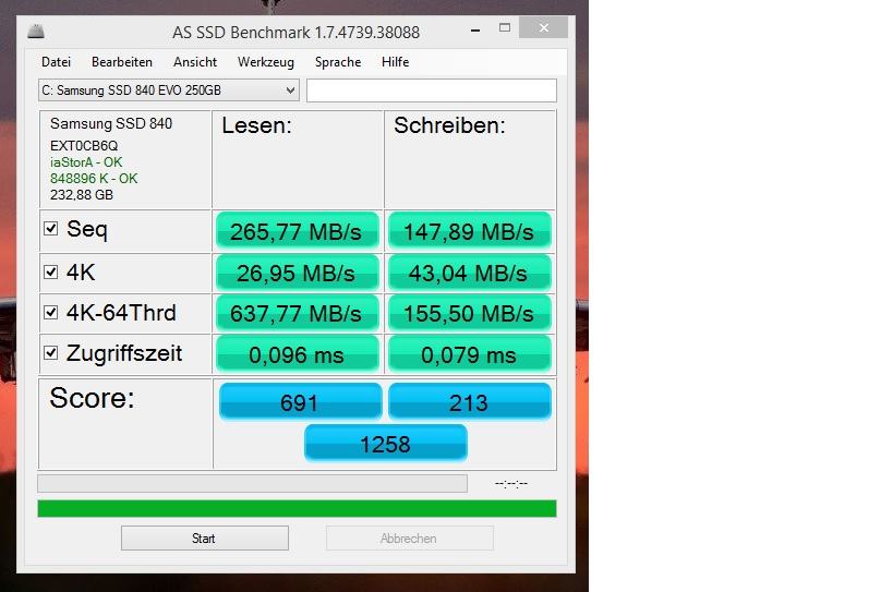

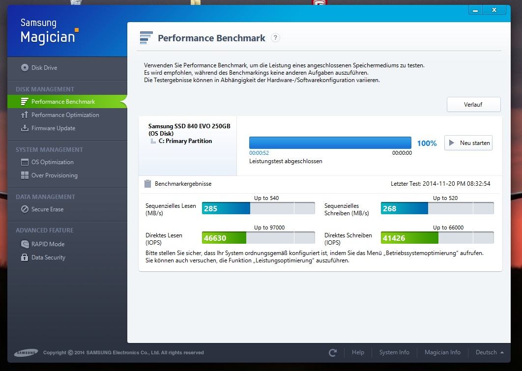

Erstmal scheint das Netbook nur SATA 3Gb/s zu haben und dann scheint es so zu sein, dass beim Schreiben mit AS-SSD, wo ja auch noch die Zufallsdaten erzeugt werden müssen, die CPU zu limitieren, denn bei Magician stimmt ja die Schreibrate.
Also heißt das, da ich nur einen Sata 3 GB/s habe kann er gar nicht mehr als 300 MB/s Lesen? Bin mir eigentlich sicherdas es ein SATA 3 Anschluss mit 6GB ist, aber Magician zeigt mitlerweile an es sei kein SATA 3 Anschluss.

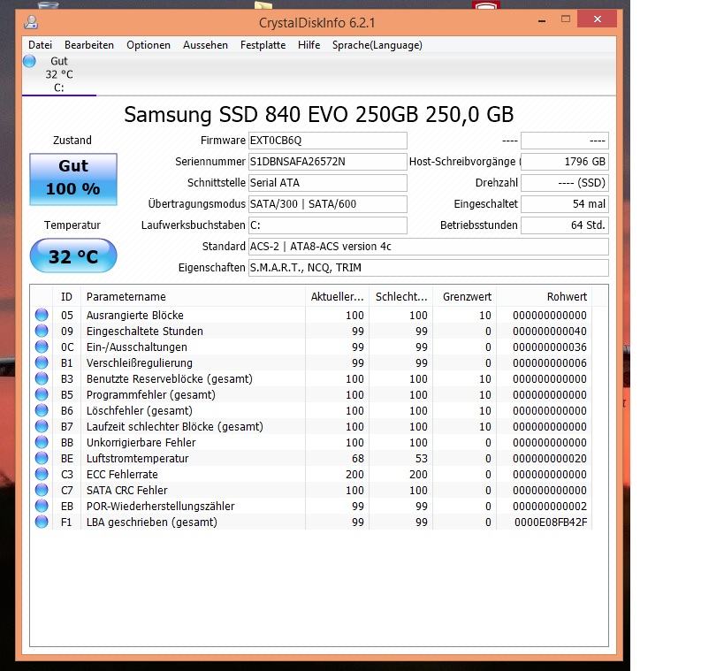

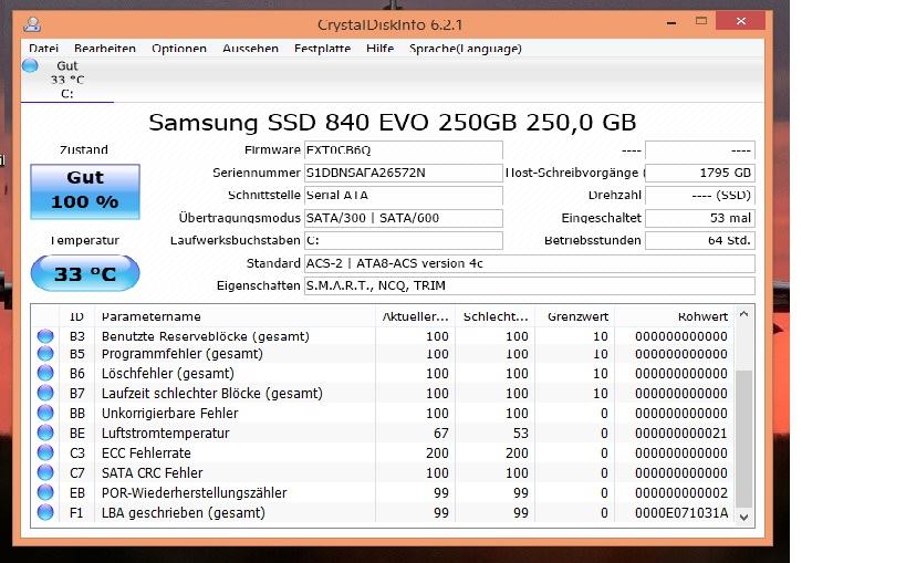

Die Werte zeigen eindeutig typische Ergebnisse für SATA 3Gb/s, aber poste doch mal den Screen von CrystalDiskInfo (die Portable Standard Edition der 6.2.1 rechts oben in der Tabelle reicht und ist frei von Werbung) und aber bitte auch das Fenster soweit auf, dass alle Attribute und auch die Rohwerte vollständig sichtbar sind.
Der Chipsatz des Netbooks hat zwar einen SATA 6GB/s Port, aber einmal kann man dessen Geschwindigkeit im BIOS runterstellen (was nicht einstellbar sein muss, das kann auch fest so bei der Initialisierung gemacht werden) und dann hat der auch noch 3 SATA 3Gb/s Ports und welche der Port der Hersteller nun für den LW-Schacht genommen hat, weiß man eben auch nicht. Wenn das Komplettpaket des Intel Treibers installiert ist, kannst allenfalls mal in dessen GUI schauen, welche Nummern dort angegeben sind (unter Verwalten müsste die Nummer des Anschlusses steht, unter Erweitert auch die Geschwindigkeit).
Hier der Screenshot
