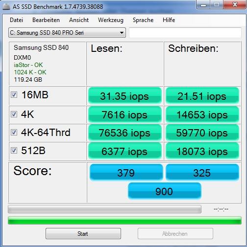

Seit einiger Zeit habe ich die alte "Corsair cssd-f120gb" für eine "Samsung SSD 840 Pro 128GB" ausgetauscht.
Die SSD läuft seitdem ohne Probleme und die mitgelieferte Software Samsung Magician zeigt den Laufwerkzustand als gut an.
Komischerweise verläuft aber der Systemstart langsamer als bei der Corsair. Angeschlossen ist die SSD an einem SATA3 Steckplatz und der AHCI-Modus ist auch an.
Bei der alten SSD, sobald ich das Passwort eingegeben habe, war ich ruck zuck auf dem Desktop. Bei der Samsung geht es einiges länger. Weiss jemand woran das liegt?
Betriebssystem ist Windows 7 64Bit Ultimate
Hi,
ist das langsame Booten die einzige Verschlechterung? Wie viel länger dauert das Booten zu vorher?
Teste einmal mit AS SSD ob die Werte passen und das Alignment ok ist. Wenn das passt und außer dem Booten alles normal läuft hast Du ein anders Problem.

Genau, sonst ist alles in Ordnung. Nach dem Anmelden geht es etwa 15 bis 20 Sekunden länger. Die Ladeanzeige mit "Willkommen" dauert etwas länger und der anschliessende Übergang zum Desktop, wenn das Bild für einen Moment schwarz ist, ebenfalls. Bei der alten SSD ging dieser Teil etwa 2 Sek. und jetzt ca. 10 Sek.
Eine Idee was sonst noch Probleme verursachen könnte?
