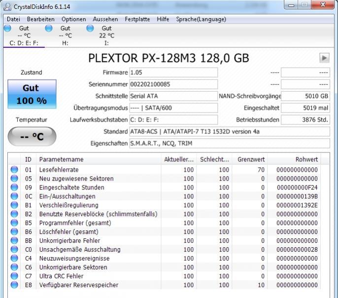

Augenblicklich arbeite ich mit einer Plexor PX 128M3 auf welcher sich das Betriebssytem und die Programme befinden. Damit bin ich zufrieden.

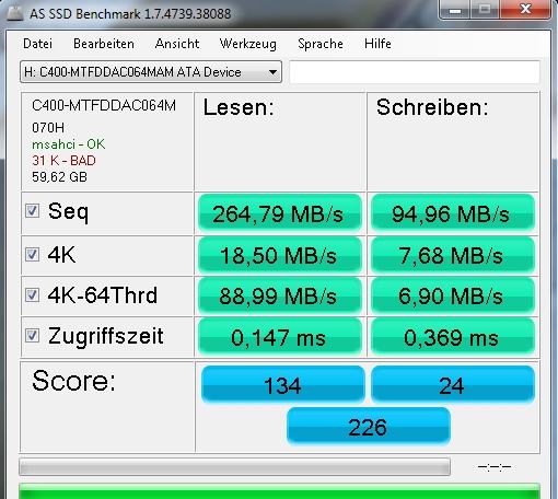

Als zweite Platte habe ich eine Crucial C400 mit 64GB auf welche die aktuellen Daten/Fotos/Musik usw. meisten für ein Jahr abgelegt werden.

Eigentlich dachte ich, das je Größer die Platte ist je schneller ist die Lese-& Schreibrate der SSD. Da scheint es allerdings zwischen der Samsung 850 Evo mit 128, der 256 und der 512GB Variante keinen Unterschied zu geben.
Warum die Crucial C400 mit 64GB diesen Fehler anzeigt weiß ich nicht. Die aktuellen Benchmark Ergebnisse der C400 sind sogar noch schlechter als die der Samsung 470 mit 64GB welche durch die Crucial ersetzt wurde.
