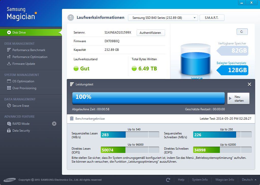

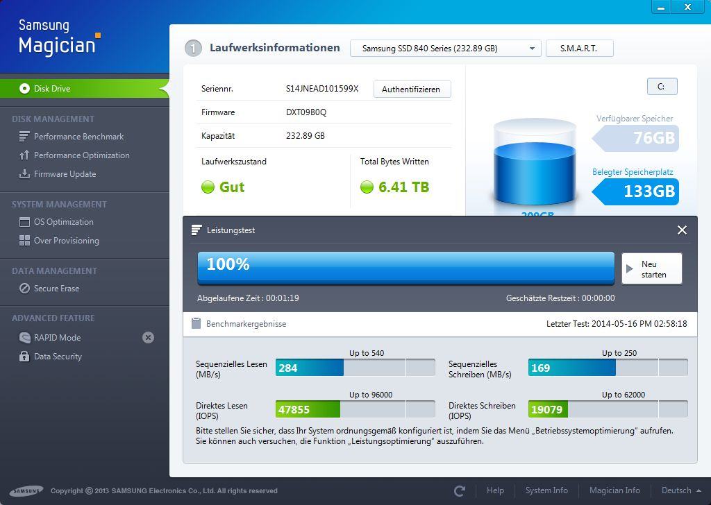

Habe mir ca vor einem Jahr eine Samsung 840 mit 250gb gegönnt. Aber nun seit einigen Monaten schreibt sie nicht mehr so schnell.
Habe zwar nur Sata II, aber war ja am Anfang auch schneller obwohl ich schon immer 20gb unter dem Speicherlimit arbeite.

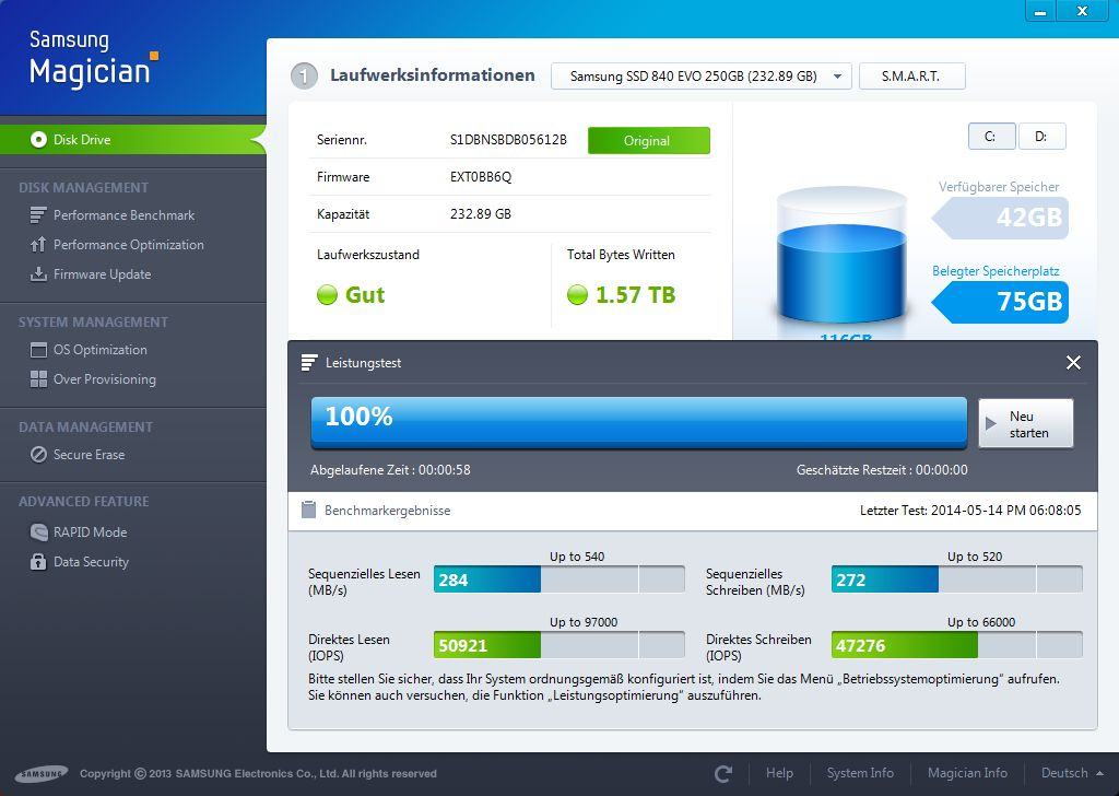

Habe meinem Kollegen der exakt den selben Laptop hat, vor einem halben Jahr eine 840 evo eingebaut und bei dem läuft alles normal.
Bekomme ich die wieder so schnell wie am Anfang? Denn beim zocken merke ich schon einen unterschied.

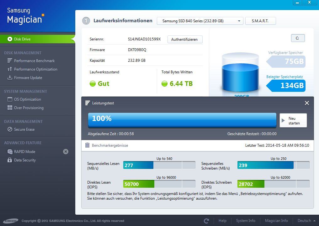

Daten:
Laptop Asus GJ51x
Sata II
Magician Daten mein Laptop:
Magician Timeline mein Laptop:
Magician Daten Laptop meines Kollegen:
Vergiss doch diese Sch.. Daten. Er wird ja nicht 100%ig die selbe Software installiert haben.
Nein er hat nicht die selbe Software, doch annähernd die selbe Hardware. Wenn noch andere wünschen dass ich meinen ersten Beitrag editiere und den Vergleich raushaue, werde ich das natürlich machen, doch soll dieser Vergleich zeigen was theoretisch gehen würde.

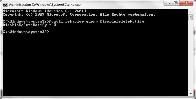

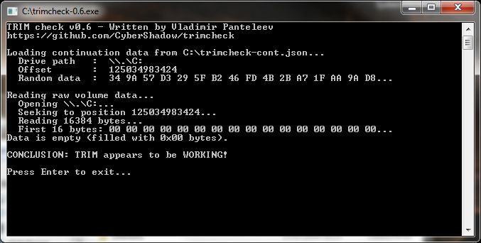

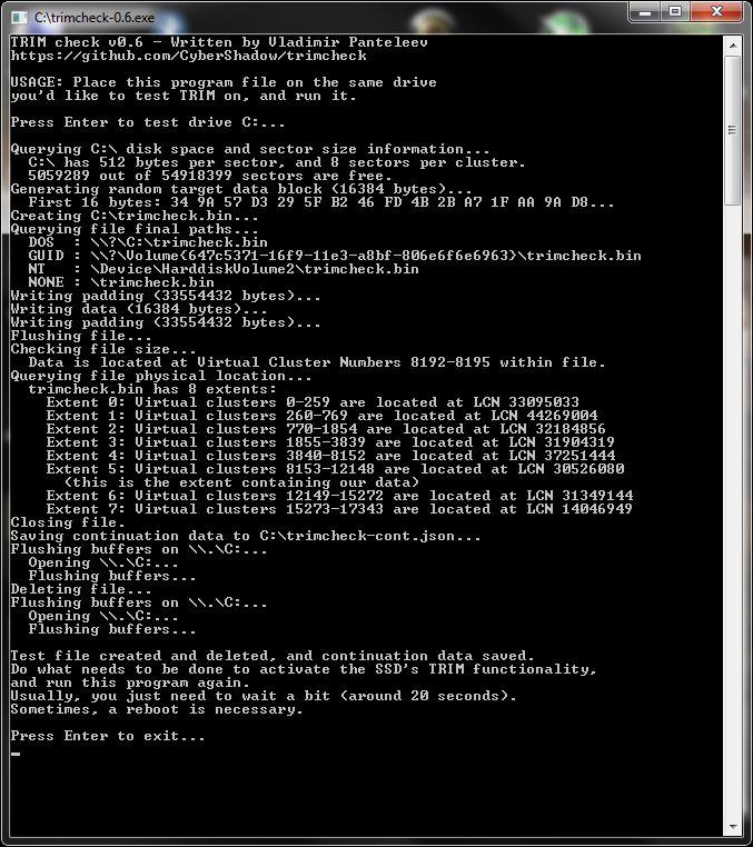

Prüfe mal ob TRIM wirklich funktioniert, beachte aber das fsutil behavior query DisableDeleteNotify nur anzeigt, ob Windows überhaupt TRIM Befehle schickt und Tools wie CrystalDiskInfo zeigen die Eigenschaften der Disks an, also ob der Controller überhaupt TRIM Befehle versteht, nicht aber ob er welche bekommt. Ob TRIM wirklich funktioniert, kann man daher nur mit dem Tool TrimCheck prüfen, man lässt es zweimal laufen, beim ersten mal wird die Testdatei erzeugt und gelöscht, beim zweiten mal wird geschaut ob TRIM funktioniert hat. Dazwischen sollte man nichts am Rechner machen und ein paar Minuten warten. Wurde TRIM nicht als funktionierend erkannt, kann man es auch erneut laufen lassen und es prüft die Daten noch einmal. TrimCheck muss auf der SSD liegen, wenn es ausgeführt wird.
Hey Holt,
Danke dir für deine Hilfe.
TRIM scheint zu laufen aber was soll die "0" nun bei fsutil behavior query DisableDeleteNotify bedeuten? (siehe Bilder-Anhänge)
CMD:
Ja, dann dürfte das Problem entweder sein, dass die SSD doch sehr voll ist, es sind ja weniger als 10% frei und daher das Filesystem sehr fragmentiert wurde. Schau mal auf den ersten Lauf von Trimcheck, da wurde das 32MB große Testfile in 8 Fragmenten abgelegt. Es mussten also 32 kurze Zugriffe erfolgen, statt eines langen Schreibzugriffs über 32MB und bei kurzen Zugriffen ist die Performance nun einmal deutlich geringer.
Je voller ein Filesystem ist, umso mehr fragmentiert es eben, weshalb auch Windows selbst bei weniger als etwa 15% anfängt im Explorer zu warnen, indem der Balken für die Partition rot dargestellt wird, zumindest bei Win7.
Das Windows TRIM Befehle schickt.

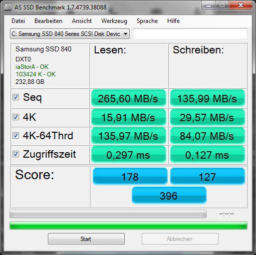

Also habe nun 50gig freigeschaufelt, defragmentiert (war bei 9% Fragmentierung) und Magician/AS-Benchmarks drüber laufen lassen.
Nicht schneller beim schreiben geworden.
Pics:
Glaubst du man bekommt die wieder so flott wie am Anfang?
Gruß RC

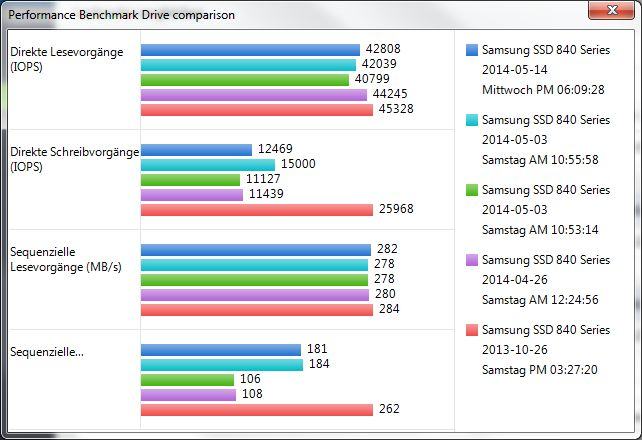

Wieso ist die nicht schneller geworden, Magician hat die im letzten Anhang von #5 mit 138MB/s gemessen und nun mit 30MB/s mehr. AS-SSD zeigt immer weniger an, es macht mehrere Durchläufe und zeigt den Mittelwert, nicht wie viele andere Benchmarks den Bestwert. Lass dem Controller etwas Zeit, die SSD war ja wohl recht lange sehr voll und er musste vermutlich einige Blöcke öfter als andere beschreiben bzw. intern Daten kopieren, damit das Wear Leveling noch halbwegs stimmt. Nun dürfte er versuchen das etwas auszugleichen, zumal die Daten beim Defragmentieren ja nun mal alle auf andere Flashadressen gekommen sind. Steht bei der Wahl der NANDs beim Schreiben nun das Wear-Leveling im Vordergrund, dann geht das natürlich auch auf die Performance. Es ist eben nicht gut eine SSD lange Zeit sehr voll zu lassen, man sollte dann immer zeitnah für mehr freien Platz sorgen.
In meinem ersten Post war das Seq. Schreiben bei 181 MB/s
im letzen bei 169 MB/s wobei das direkte Schreiben höher lag.

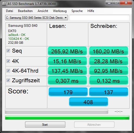

So hier noch der Zwischenstatus und weitere Fragen :
Benchmark Heute:
sieht gut aus
sieht gut aus, auch wenn nur Bestwerte angezeigt werden.

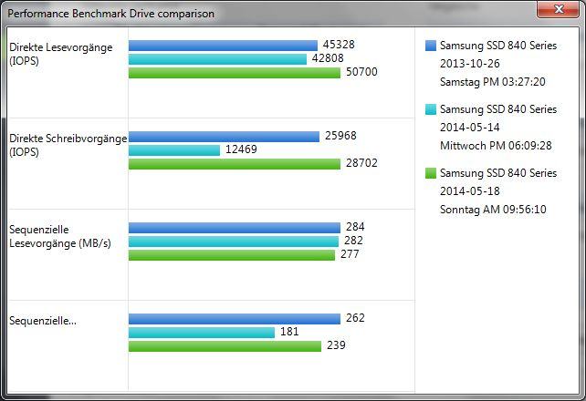

Timeline: Heute, Tag an dem ich den Thread geöffnet habe, Tag an dem ich aller erstes Benchmark gemacht habe (Ref-Wert)
Fast alles beim alten. Ich freu mich.

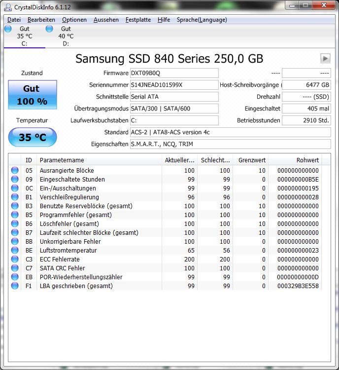

Magician sagt, dass ich 6,5 TB geschrieben habe. 250TB Lebenserwartung. Macht noch 243,5 TB Restleben und ich habe sie schon ein Jahr.
Oder hab ich irgendwas falsch verstanden mit den Schreib/Lösch-Zyklen? Oder war ich viel zu optimistisch mit der Belastung von der Defragmentierung?
kawakawa, auch wenn die Daten intern auf einer SSD sowieso ganz woanders stehen, so werden diese immer noch von einem Filesystem verwaltet Filesysteme fragmentieren unabhängig davon, ob sie auf einer SSD oder eine HDD liegen. Auch wenn die Effekte bei einer HDDs wegen der Kopfbewegungen noch weitaus heftiger spürbar sind als bei einer SSD, so beideutet das nichts, dass SSD wegen der Verkürzung der Zugriffe bei massiver Fragmentierung noch auch einen Leistungsverlust zeigen. Und sei es nur im Benchmark. Lange Zugriffe sind nun einmal schneller als kurze Zugriffe, vergleiche mal z.B. im AS-SSD oder bei Anvils Benchmark die Ergebnisse bei 4k, 32k und sequentiell.
RCWhy, Du hast die Write Amplification vergessen, aber dafür halten die NAND ja auch länger als die garantierten P/E Zyklen. In alle Endurance Test waren es bei der 840 bzw. 840 Evo immer über 3000 P/E Zyklen, bevor sie entgültig kaputt waren. Das Attribute B1 in den S.M A.R.T. Werte zeigt an, wie viele P/E Zyklen Du verbraucht hat (Rohwert), also bei Dir 0x28=40 war 4% entspricht. Der Aktuelle Wert zeigt 96%, was bedeutet, dass noch 96% der garantierten P/E Zyklen übrig sind, also noch für 25 Jahre und wenn Deine NANDs auch 3000 P/E Zyklen halte, hast Du für 75Jahre genug.
Vorher geht sicher was anderes kaputt! Als Heimanwender braucht man sich um die P/E Zyklen wirklich keine Sorgen zu machen!
Selbst bei einer Nutzung von 6,5tb pro Jahr halten die NAND länger als dein PC ;)
ah ok, und schon wieder etwas schlauer.
also darf ich noch ein bisschen mehr Defragmentieren :-P(also dann, wenn es mal wieder drauf ankommt...einmal im jahr :-P)
Hab jezt ein Bisschen gegoogelt. Gibt es irgendwo eine Tabelle, die mir die SMART-Werte mal aufschlüsselt/erklärt?
Gruß RC
EDIT: CrystalDiskInfo zeigt Die SMARTwerte mit kleiner Beschreibung ja schon ganz gut an.

Zu Zitat von kawakawa:
So sehe ich das auch.
Zu Holt:
Zu Zitat 1: OP abschalten? - Mitnichten weil sonst höherer Verschleiß der Speicherzellen. Zudem kann dann die restliche Kapazität voll genutzt werden und TRIM kann schneller arbeiten.
Zu Zitat 2: Defragmentieren verursacht eine große Menge an Daten die geschrieben werden und ergibt einen höheren Verschleiß der Speicherzellen. Der Controller der SSD schreibt die Daten sowieso dahin wo gerade Platz ist. Deshalb ist ein passendes Alignment auch so wichtig. Auch bei einer in zwei oder mehr Partitionen aufgeteilter SSD verteilt der Controller die Daten so wie er es für richtig hält und nicht so wie bei einer partitionierten HDD. Deshalb ist defragmentieren absolut überflüssig.
Zu Zitat 3: TRIM benötigt OP und Zeit.
Einfach mal ausprobieren: SSD mit mit großen Datenmengen belasten (schreibend) und dann ASS laufen lassen. Eine halbe Stunde warten und nochmal ASS laufen lassen. Anschließend die Ergebnisse vergleichen. Das ganze mit und ohne OP testen.
Zu Zitat 4: Ein hoher Fragmentierungsrat kommt nur zustande wenn TRIM nicht genug Zeit hatte und das OP zu klein oder nicht vorhanden ist.
Zu RCWhy:
Zu Zitat 1: Lieber 30GB OP und nichts oder nur 5 bis 10% freilassen. Das ist besser für die SSD weil TRIM besser arbeiten kann. Besonders bei einer SSD mit preiswerteren TLC Speicherzellen (Samsung Evo Reihe) ist das OP sehr wichtig.
Zu Zitat 2: Wie gesagt, kommt auf das gleiche raus ist aber besser für die SSD mit OP wegen TRIM.
Zu Zitat 3: Ruhemodus Aktiviert verringert die Lebensdauer und erzeugt unnütze Schreibvorgänge die TRIM mehr Arbeit machen.
Superfetch deaktiviert - ist richtig, weniger Schreibzugriffe.
Energieoptionen nicht im Sparmodus.- Sparmodus kann Probleme verursachen.
Systemwiederherstellung nach eigenem Ermessen - Wenn regelmäßig Backup's gezogen werden nicht nötig.
