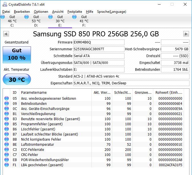

Hier mal CrystalDiskinfo:
CrystalDiskInfo muss man nicht installieren, die Portabel tuts auch und da reicht es die zu entpacken und dann die exe im Verzeichnis zu starten. Die Werte sehen gut aus, das Datenkabel macht auch keine Probleme, wie der Rohwert vom Attribut C7 zeigt. Aber ich sehe viele unerwartete Spannungsabfälle (POR Wiederherstellungen, Attribut EB), 0x02A8 = 680, was ein Hinweis auf Probleme des Netzteils oder des Kabelstrangs (ggf. Y-Kabel oder Molex Adapter, die sind oft Schrott) sein könnte, zumal es viele Einschaltungen im Verhältnis zu den Betriebsstunden gibt.
