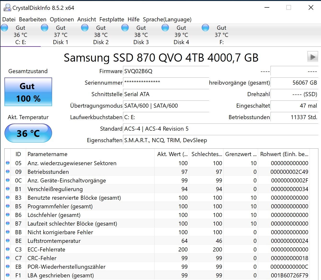

Könntest trotzdem bitte einen CrystalDiskMark Test von der SSD posten?
Es gibt offenbar ein Problem mit dem SATA Datenkabel, wie der Rohwert vom Attribut C7 zeigt. Prüfe mal ob die beiden Stecker des SATA Datenkabels fest sitzen und wenn ja, dann tausche es aus. Die nehmen gerne Schaden wenn man am Kabel statt am Stecker zieht, was nicht immer einfach zu vermeiden ist und die Schäden sie man mit dem Auge nicht. Danach wird der Rohwert vom Attribut C7 nicht mehr auf 0 fallen, da es ein Lebenszeitzähler ist, aber wenn er nicht mehr weiter steigt sollte alles gut sein.
Wird das Attribut C7 nach einem Neustart bzw. nach dem Unterbrechen der Stromversorgung zurück gesetzt?
Nach einem Neustart jedenfalls nicht. Finde jetzt 18 Fehler auf 10000h nicht so extrem viel. Oder ist das eine Fehlerrate?
Nein, der fällt nie, es ist ein Lebenszeitzähler und wenn er nicht steigt, ist alles in Ordnung. Beobachte also ob der Wert steigt.
Erstens ist die Anzeige hexadezimal, also ox18 = 24 und dann sollte man beachten, dass manche Laufwerke den Zähler nur einmal pro Einschaltvorgang hochzählen und nicht bei jeder fehlerhaften Übertragung, die ja dann so lange wiederholt wird bis sie fehlerfrei funktioniert hat.

Danke für die Antwort. Ja die 18 als nicht hex zu nehmen war etwas unpräzise.
Die SSD wurde 22 mal (jetzt 23) neu gestartet. Das was oben in Cristal disk steht war ja nicht hex!
Wenn der Zahler für Fehler schon auf 24 stehen würde, spricht das ja gegen "nur einen Fehlereintrag pro Betriebsphase". Denn dann könnten es ja nicht mehr Fehler sein als die SSD angeschaltet wurde.
Auf jeden Fall werde ich den Zähler beobachten. Meine anderen HDD's haben schließlich gar keine CRC Fehler.

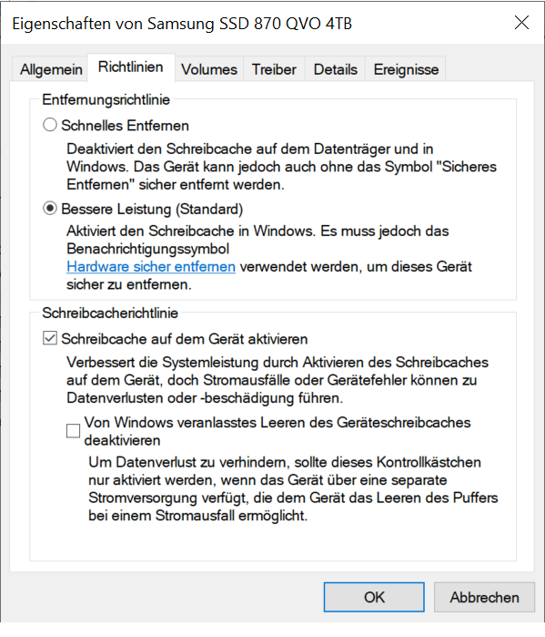

Also ich glaube ich bekomme das Problem reproduziert und ich vermute ich habe beim Herumprobieren vergessen, dass ich den Haken gesetzt habe.
Wenn ich "Von Windows verannlasstes Leeren des Geräteschreibcaches deaktivieren" Ausschalte, dann wird die SSD sehr langsam.
Diese Option sollte aber standardmäßig aus sein oder?
Ja, außer man hat eine USV/UPS (Unterbrechungsfreie Stromversorgung) dran, wie in der Beschreibung steht. So wie es grad auf deinem Bild ist = optimale Einstellung.

Da ich keine USV verbaut hab, ist das natürlich keine tragbare Einstellung und ich muss weiter den Fehler suchen.
Scheint ja fast so zu sein, als würde der Schreibcache vollständig deaktiviert sein und sich nur durch den RAM Cache von Windows kompensieren lassen. Im Bios gibt es allerdings keine Funktion den Schreibache zu deaktivieren. Es hätte ja sein können, dass jemand schon mal etwas ähnliches mit diesen 4bit SSD's erlebt hat.
