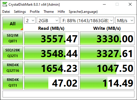

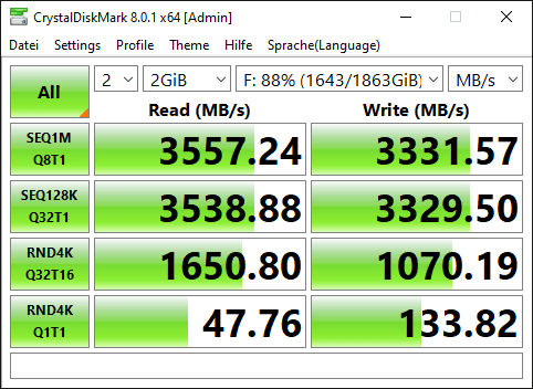

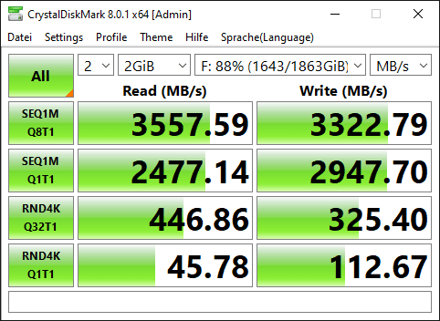

Kleiner Tipp noch: Den CDI solltest du unter Settings auf "NVMe Bench" stellen, dann klappts auch schreibend mit den Werten. ;)
2ter Tipp: Ich nutze selbst auch die 970 EVO Plus in der 2TB Version, allerdings nicht als OS Träger (und auch nicht partioniert, zieht beides die Werte runter), sondern als Game SSD, daher der Füllstand. Es gibt speziell für die Samsung NVMe aber auch einen NVMe Treiber, der zumindest 4k seitig doch schon bischen was an Benchpoints heraus kitzelt. Pratisch aber auch hier: Man merkt nix. Schnell bleibt halt schnell.

Schreibend kann nichts klappen wie du schreibst mit NVMe Bench" stellen
Weil ich habe nur die 970 EVO weil schreiben ist mir Latte ich brauche rein nur lesen.
..hmm.. ..irgendwie verstehe ich deine Argumentation gerade nicht so wirklich.
Du hast mit den CDI Bench Werte gebencht, die nicht auf eine NVMe zutreffen, da du schlicht nicht den Bench auf NVMe gestellt hast:
Settings @ default:
Settings @ NVMe:

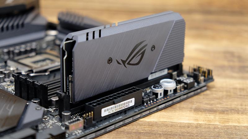

Hast du schonmal nach der Montage unter den Kühler geschaut ob sich die m2 durch den Anpressdruck verbiegt?
Bei meinen DIMM.2 (siehe Bild unten) von Asus, wo ich einfach unter den Kühler schauen kann, hat sich jedenfalls mit den dicken originalen Wärmeleitpads (1,5mm dick) die m2 deutlich durchgebogen, erst mit 0,5mm dicken Wärmeleitpad hat sie sich nicht mehr durchgebogen. Die Temperaturen sind damit komplett identisch.
