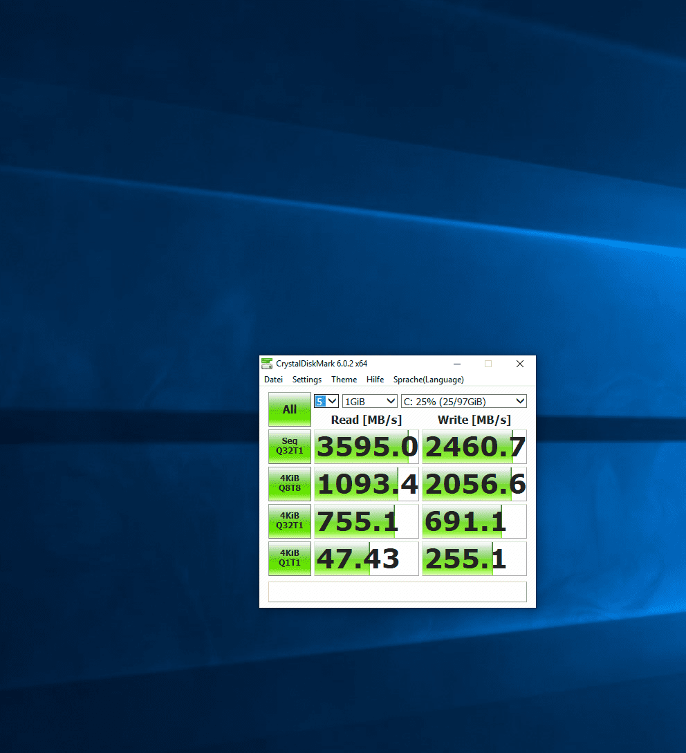

Ich habs jetzt installiert.
Mit dem Tool As-ssd kann ich es ja testen.
Was sollte ich da für Werte haben?

Ich hab das selbe Board. Assd taugt nichts für solche SSDs. Mit Crystaldiskmark geht das besser. Asssd zeigt bei mir nur 2500Mb/sek. Lesen. Crystaldiskmark hingegen 3500MB/sek.
Hmm ok. Werd ich mal versuchen. Aber was ist normal und sollte angezeigt werden?
Bezüglich des Bootloaders ne idee? Im sollte ja nur die angeschlossenen SSD angezeigt werden.
Gesendet von meinem SM-G960F mit Tapatalk
So 3580/2470 bei Crystal Benchmark.Aber das ist eh egal es zählen mehr die 4k,8k Werte und da ist sie gutes Mittelmaß.ne 960/950Pro ist da etwas schneller.

hab da diese Werte.
soll da nicht mehr sein?

Ne passt.
Und kleiner Irtum meinerseits DMI 3.0 entspricht auch auf dem X299 nur PCIe4x.Aber die CPU bietet im max. Ausbau 44, abgespeckt 28 Lanes.
