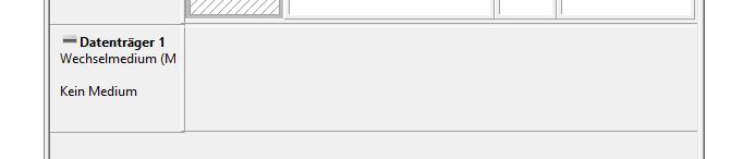

So schaut es aktuell aus, einmal in der Datenträgerverwaltung aus:

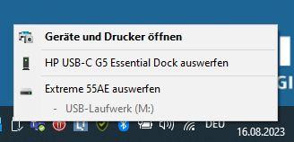

Bei USB Geräte entfernen dann so:

versuch mal die platte mit diskpart über cmd zu formatieren. Daten scheinen ja gesichert.
Das funktioniert leider auch nicht diskpart.
Die Disk ist noch wählbar aber danach geht nichts mehr. Er sieht keine Partition. Ein Clean läuft ins Leere und produziert nur eine Fehlerausgabe. List Partition gibt auch nichts zurück.
Ich habs dann noch mit Linux probiert aber gparted listet das Device nicht einmal auf.
