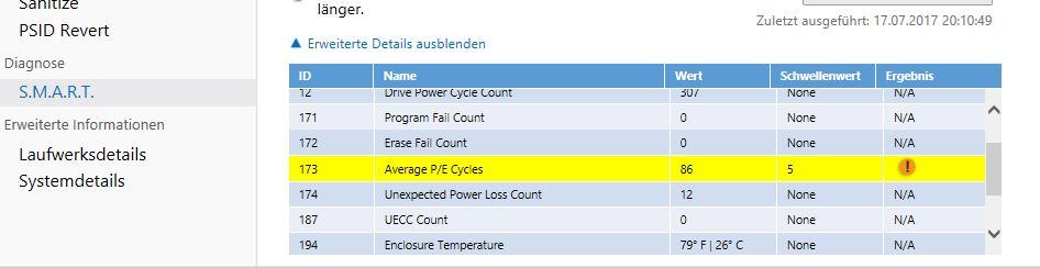

Trotzdem beobachte ich seit Kauf Anfang April eine rapide Verschlechterung der SSD. Lt. SanDiskDashboard liegt diese aktuell bei 97%.
Aus der Diagnose sehe ich, dass die P/E-Cycles einen absurd hohen Wert aufweisen (siehe Anlage).
Was mache ich falsch? Die SSD in meinem "Produktiv-Rechner" läuft seit 2012 und hat immer noch eine Restlebensdauer von 99%.

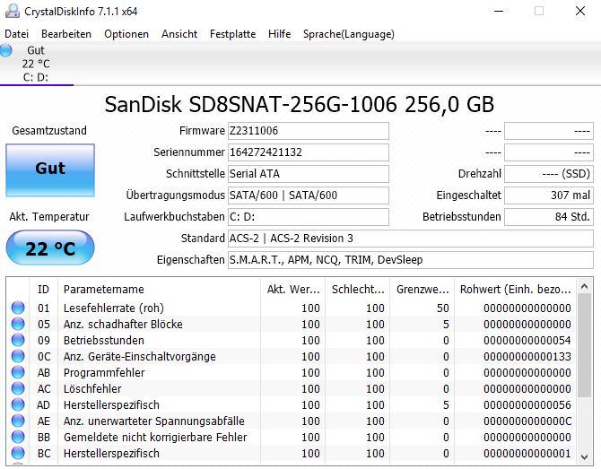

Poste doch bitte mal den Screenshot von CrystalDiskInfo für die SSD, ziehe aber bitte das Fenster soweit auf, dass alle Attribute und auch die Rohwerte vollständig sichtbar sind.

Guten Morgen Holt,
danke für Deine Rückmeldung!
Anliegend der screenshot von Crystalxx.
Gruß,
Die den Verschleiß abbildenden Attribute E6 und E9 sind nicht zu sehen. Du musst das CDI-Fenster nach unten vergrößern.
Leider sind nicht alle Attribute sichtbar, aber das Attribut 0xAD (173) ist zu erkennen, laut dem Auszug aus Dashboard müsste dies ja das Attribut des Media Wear Indikators sein.
Die 0x56 = 86 im Rohwert dürften die Anzahl der verbrauchten P/E Zyklen sein. Da der aktuelle Wert noch 100 ist, sind dies nicht so viele als das er auch nur das erste Prozent der spezifizierten P/E Zyklen runtergezählt hätte, was je nach Controller unterschiedlich gehandhabt wird, aber bis der Aktuelle Wert den Grenzwert von 5 erreicht haben wird, dürfte es noch eine Weile dauern und solange sind noch genug P/E Zyklen der NANDs übrig. Auch danach werden sie noch nicht am Ende sein, sondern meist halten die NANDs in SSDs von NAND Herstellern wie SanDisk mindestens doppelt so viele P/E Zyklen aus wie spezifiziert sind.
Da die Z400s eine SSD ohne DRAM Cache ist, wundert es mich auch nicht, dass die Write Amplification bei der höher ausfällt als es bei SSD mit DRAM Cache üblich ist.

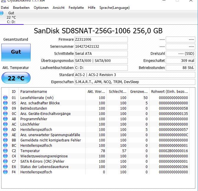

E9 sehe ich in CDI nirgends, aber anliegend das komplette Fenster.
Gruß,
Katerchen11
