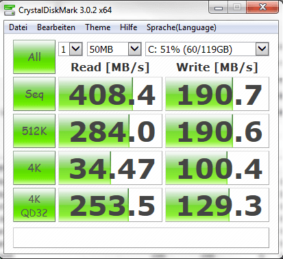

Gehen diese Werte für eine Ultra Plus in Ordnung? Hängt an Port 1.
Ein bisschen lahm, aber es ist ein AMD System und wenn man da die Energiesparoptionen im Cool'n'Quiet, C1E, etc. deaktiviert, ist das leider normal.

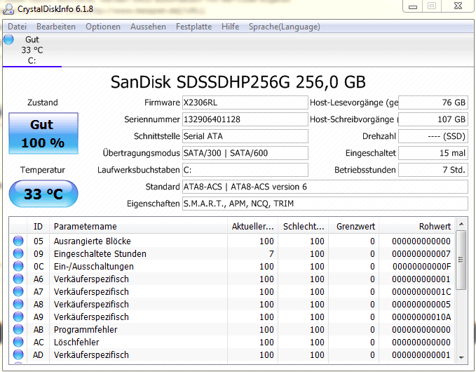

So hier nun mal ein Screenshot
Edit:
Schaut soweit doch ok aus oder?

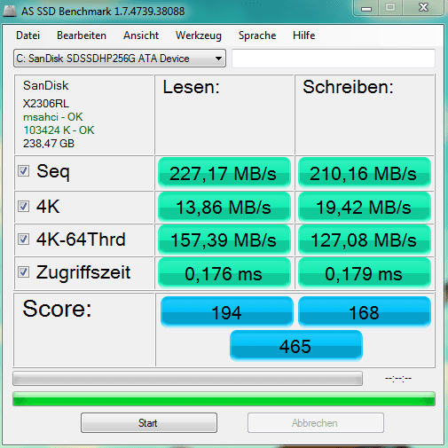

Liebes Forum,
habe hier eine SanDisk Ultra Plus 256GB in einen HP Pavilion G6 Laptop (i5, win7 64bit) verbaut.
Wollte mal nachfragen, ob der Benchmark in Ordnung ist oder ob ich an der Konfiguration noch etwas ändern muss :)
Danke schon mal und noch einen schönen Sonntag :wink:
Lieber eumel,
für Sata2 (3GB/s) sind die Werte in Ordnung, in einem Notebook fallen die 4K-Werte meistens niedriger aus, das liegt an den stärkeren Energiesparmassnahmen der Notebookchipsätze und auch das ist normal. Treiber und Alignment/Offset passen auch, is alles oke.
Danke und dir auch noch einen schönen Sonntag.

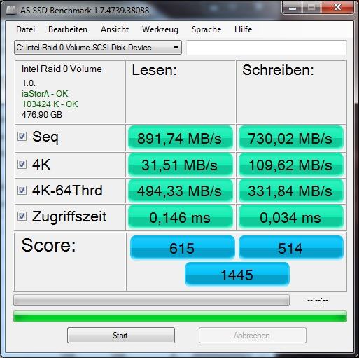

Hab von der Sandisk Ultra Plus (256GB) ganze vier Stück im Einsatz und die Laufen wie Sch... das Klo runter, wenn ich Durchfall hab :-D
Zwei davon laufen im Einzelbetrieb im Laptop meiner Eltern und meiner Freundin (Datenübertragung entspricht dort exakt den Angaben des Herstellers), die anderen habe ich zu einem RAID-0 verbunden und liefern im Vergleich zu einer Samsung 840 Evo kaum schlechtere Werte (siehe Screenshot).
Klare Kaufempfehlung :-D
