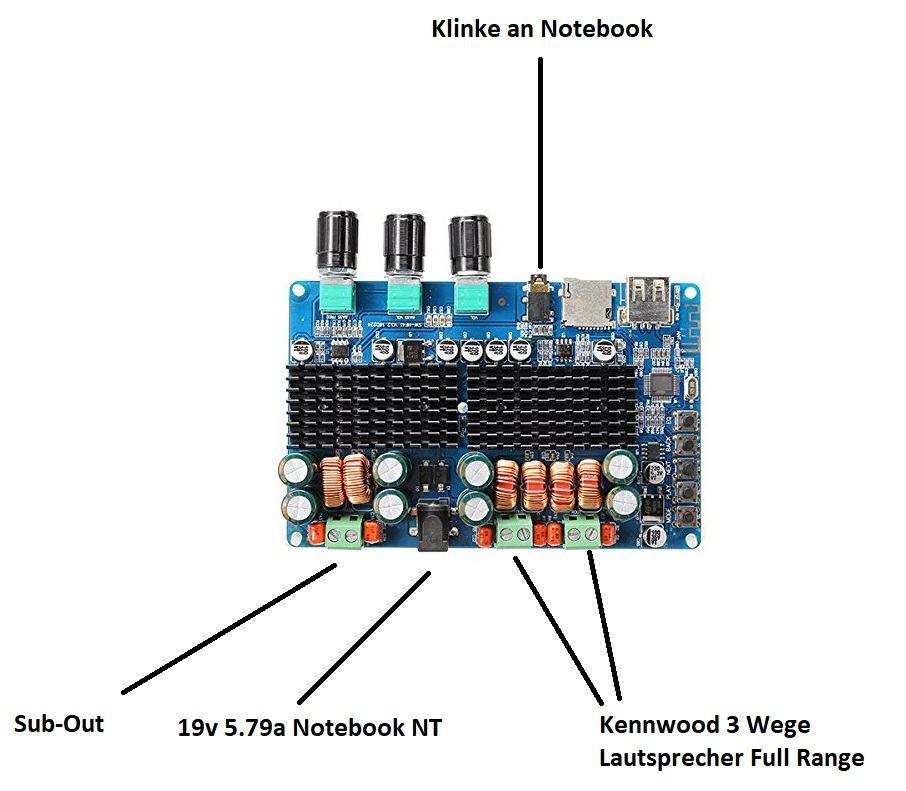

Moin,
Ich habe oben besagte Platine.
Hier der Link:
https://amzn.eu/d/7Hfn7Zw
Als Netzteil nutze ich ein 19V 5,79A Notebook NT.
Die Platine hat jahrelang einwandfrei funktioniert.
Anschluss wie folgt:
Gestern habe ich damit 3 std. Musik gehört. Auf einmal fing an, der Sub am Sub Out im Sekundentakt zu knacken.
Habe daraufhin einen anderen angehängt, siehe Video.
Die Hochtöner an den anderen Ausgängen funktionieren wunderbar.
Weiß jemand woran das liegt? Ist die Platine hinüber oder kann man da noch was retten?

Hast du mal eine andere Quelle dran gehängt, auch mit anderem Kabel?

TPA3116
Kannst gerne das Ding nachmessen.

Der Effekt tritt auf, sobald der Verstärker eingeschaltet und mit dem Sub verbunden ist.
Die Quelle ist dabei egal. Kabel von Sub zu Verstärker bereits getauscht, keine Besserung.
Anderes Netzteil habe ich bisher nicht getestet.

@taeddyyy Ein Netzteil kann sowas auch hervorrufen, ich habe z.B. einen Kopfhörerverstärker mit 5-20V Versörgungsspannung, aber mit einem 15V Netzteil fängt auch nach ein paar Minuten ein gleichmäßiges Knacken an. Mit einem 5V Netzteil hat der kein Problem.
Ich habe einige TPA3116 (50W/50W/100W) Verstärker für 2.1, aber meistens mit mitgelieferten Netzteilen. Die machen seit Jahren keine Probleme. Für den Subwoofer-Einbau gibt es auch mittlerweile den TPA3118 (falls doch die Platine defekt ist).
Hast du zufällig noch ein 24V Netzteil zum Testen rumliegen?
Guter Punkt. Netzteil teste ich gleich mal 1x12V und 1x24V.
Damit habe ich dann die jeweilige min/max Betriebsspannung erschlagen.
Melde mich ;)
@JackA auch mit den anderen Netzteilen gleiches Spiel.
Ich denke das wars wohl mit der Sub Endstufe.
Was mir noch aufgefallen ist:
Wenn kein Eingangssignal anliegt hört das knacken am Sub nach ca. 20 Sek. auf. Denke dann schaltet die Endstufe ab.
Sobald ich dann einen Knopf drücke oder Signal auf Klinke gebe geht das knacken wieder los.
