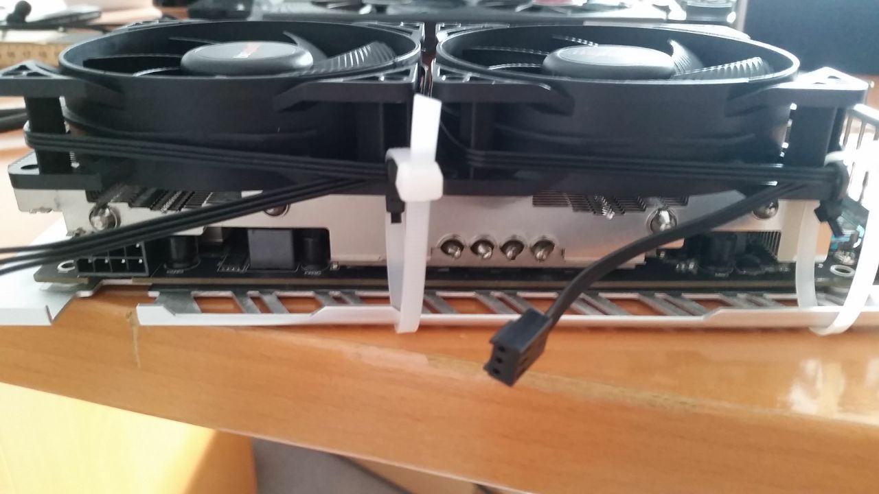

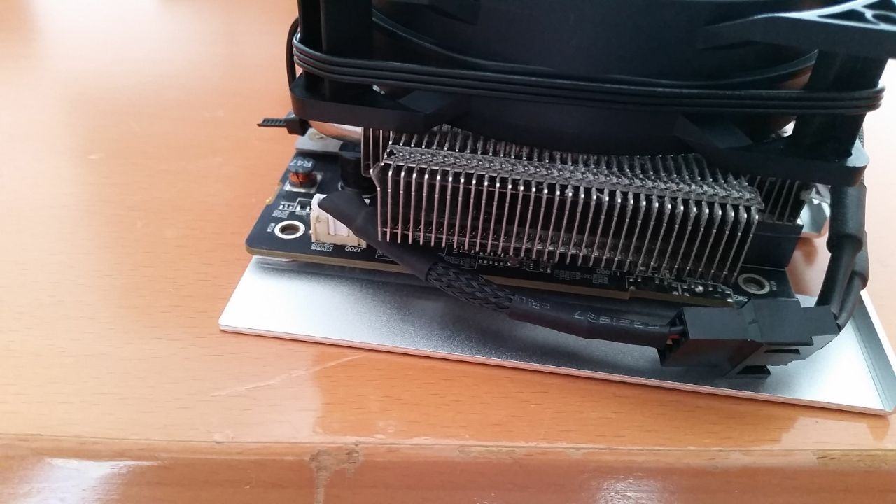

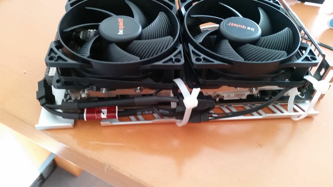

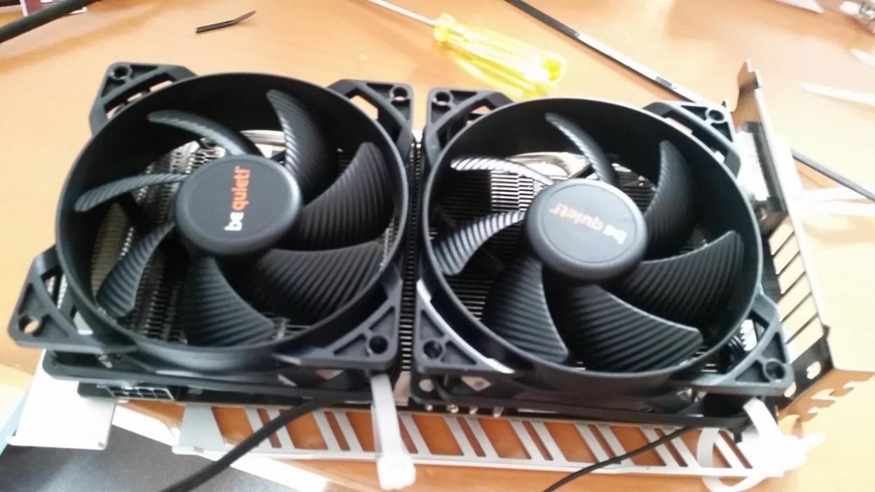

soo, es gibt ein update. die beiden Lüfter und die y adapter sind gekommen und ich habe die lüfter auf die grafikkarte montiert.

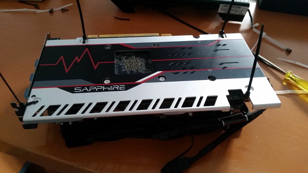

Hier die Backplate mit Kabebindern festgemacht.
Ich habe die Karte eingesteckt und sie läuft auch, ABER ich kann die Lüfter leider nicht über sapphire Trixx steuern. Diese laufen auf voller Leistung so wie ich das sehe. Ich glaube das liegt daran das ein beQuiet Lüfter nur 3 Anschlüsse hat. Soweit ich weiß ist das + , - und F wobei F warscheinlich dann für Fan steht. Die anderen Lüfter auf der Grafikkarte die vorher drauf waren hatten aber 4 Pins. Wie kann ich jetzt trotzdem eine Lüftersteuerung der Grafikkarten erreichen? Ich möchte die an das PWM Signal der Grafikkarte hängen.
Und wenn noch jemand eine Idee hat wie ich die Backplate noch anders befestigen kann, am besten mit Schrauben, dann wäre ich auch sehr dankbar. Die Schrauben habe ich ja auch, nur fehlt mir das passende gewinde, wo ich die schrauben reinschrauben kann. So eine Art Mutter für meine Schrauben brauche ich noch.
