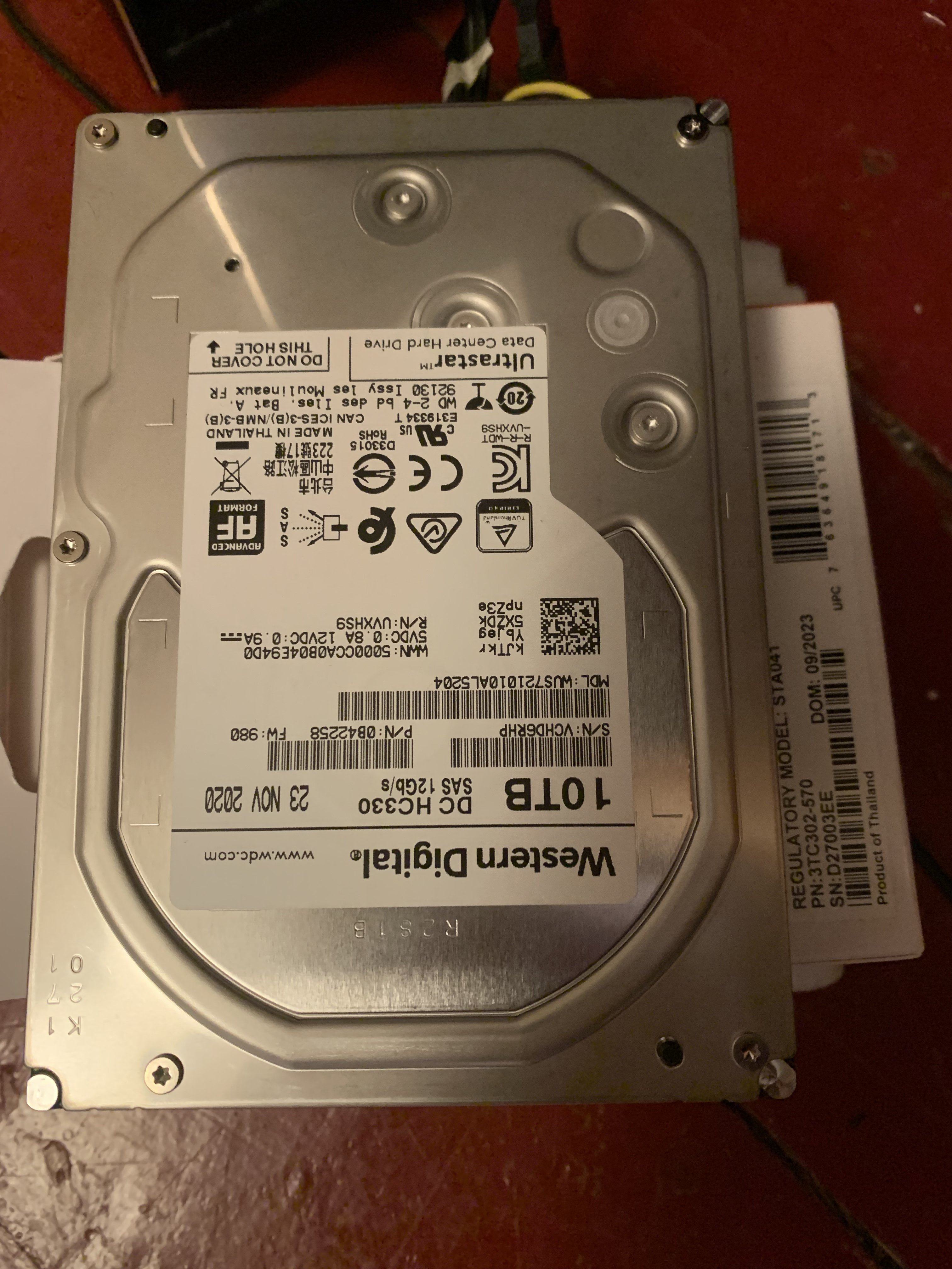

Wo kommen die Platten genau her? Foto vom Typenschild mit Herstellerkennung?
Ich behaupte, das sind ehemalige SAS Platten und die haben idR eine andere Blockformatierung auf Plattenebene. (also nicht NTFS oder sowas, sondern quasi auf Hardwareebene)

Platte müsste sogar noch Garantie haben. Aber die Seriennummer ist bereits auf mich registriert, also hab ich sie nicht schwarz gemacht.
