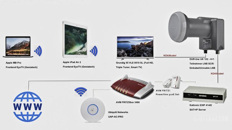

Ich habe mir 2016 auch die frage gestellt, wie ich SatIp zu hause stricke. Alle benötigten materialien und informationen dazu habe ich mir selbst zusammengesucht. Die installation und konfiguration wurde von mir gemacht. Zu dem zeitpunkt war kein EyeTV netstream verfügbar, darum der Kathrein EXIP. Bis heute läuft alles ruckelfrei. Mein Win10 rechenknecht nutze ich nicht zum "fernsehen". Dafür habe ich die Apple gerätschaften / TV.
Hier das ergebnis.

Du hast die ganze Sache jetzt mit Unicable erledigt, verstehe ich das richtig das dazu ein neues LNB fällig ist (momentan ist ein Quattro installiert) und dann nur ein Kabel auf deinen Kathrein läuft?

Ich habe die zwei -kabel-lösung gewählt, weil es die für mich ökonomischste lösung ist. So eine neuinstallation kostet ja auch geld. Die eine seite des lnb, unicable, versorgt den Kathrein. Und damit kann ich 4 clients via netzwerk versorgen. Siehe foto.
Du hast, wenn ich das richtig verstehe, bereits 4 kabel im haus am lnb anliegen. Dann laß dich beraten, wie du das am besten strickst das deine clients alle ein sauberes signal bekommen.

Das untere Bild beschreibt sehr gut was ich vorhabe, der WLAN Uplink ist zwar anders gedacht, aber das sollte kein Problem darstellen.

Schaust du dir im #6 das foto meiner konfig an, dann siehst du das ich das signal zur FritzBox via Powerline 510E verteile.
Ist im grunde die einfachste art ein netzwerk aufzuspannen, ohne zusätzlich patchkabel cat7 zu verlegen.
