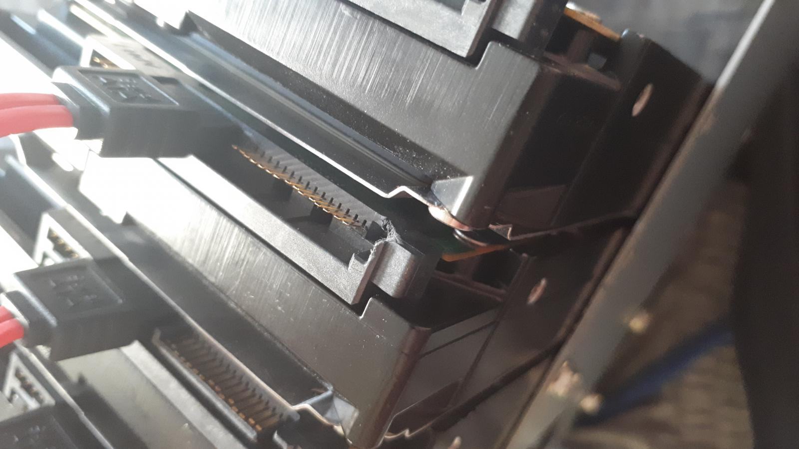

Als ich heute meinen Server auseinandergebaut habe, habe ich gesehen dass bei einer Festplatte ueber langa Zeit der Stecker wohl "schiefgedrueckt" wurde.
Ich habe den Stecker abgezogen, und zack, hing das Plastikteil im Stecker drinnen, und die Kontakte schweben jetzt in der Luft.
Wie kann ich vorgehen? Die Daten zu retten waere toll, da das Ding ein Teil von 4 RAID 0 Platten sind.
Wenn es garnicht anders geht, nicht so schlimm da ein 1 Monat altes Backup noch vorhanden ist, jedoch ist es trotzdem etwas doof.
Ist halt sehr schade um die Platte, aber wenn ich die noch irgendwie wieder hinkriegen wurde, waere prima!

Hier mal ein Bild wie es aussieht.
Erstmal werde ich die "Kleber" Variante probieren, sonst die Kontakte festloeten, und die Platte nach Kopie der Daten nicht mehr produktiv einsetzen.

Würde ebenfalls mit Sekundenkleber das Plastestück wieder ankleben und dann vorsichtig den Stecker anstecken. Dann Backup und auf den Müll damit. Notfalls kann dir ein findiger Elektroniker auch den kompletten Anschluss tauschen (alten auslöten, neuen einlöten). Die Sekundenkleber Variante finde ich aber als erste Lösung besser.
Wie sieht denn das abgebrochene Stück an der Rückseite aus? Ich frage wegen der drei rechteckigen Löcher. Hat das abgebrochene Teil an der Rückseite Plastiknasen?
Du könntest ein SATA-Stromverlängerungskabel einkleben, nachdem du das abgebrochene Stück eingeklebt hast. Dann hättest du mehr Fläche zum Fixieren mit Klebstoff.

Das Problem ist, das dauerhaft sicher zu stellen. Da ist nunmal nicht allzu viel Fläche, über die die Bruchstücke mittels Klebstoff miteinander verbunden werden können.

Die Gefahr besteht aber, je nach dem was für ein Kleber verwendet wird. Die enthaltenen Lösungs,mittel können die Platine durchaus langzeitschädigen.
Mein geklebter Stecker hat etwa 1 Jahr gehalten, danach war die Leiternbahn komplet wegkorrodiert.
Das Ganze taugt also nur als Übergangslösung.
Warum nicht einfach den anderen Strom Anschluss nutzen den kleinen links ? Das ist doch für Strom so viel ich weiß oder ?
^ Bitte obiges keinesfalls ausprobieren! Das ist Unfug. Bei dem 4poligen Stecker neben der Datenschnittstelle handelt es sich selbstverständlich nicht um einen alternativen Stecker zur Stromversorgung. Das ist ein Jumperblock (vgl. z. B. Seite 28), über den z.B. das 3GB-Limit gesetzt werden kann, und bei neueren Platten häufig nur noch die Zweitfunktion als Service-Schnittstelle darstellt (welche aber ohne passendes Equipment nicht genutzt werden kann), oder gar nicht mehr belegt ist.
Da die Belegung des Stromstecker für Masse, 5V und 12V immer drei Pins nebeneinander nutzt, wäre aus meiner Sicht die sicherste Möglichkeit diese nun freiligenden Pins zusammen zu löten und die Dreierblöcke jeweils mit den Kabeln eines abgeschnittenen Verlängerungskabel für den SATA-Stromanschluss zu verbinden (also nur mit dem Gegenstück zum SATA-Stromstecker vom Netzteil).

Aufpassen beim Sekundenkleber, der ist meistens leitfähig, nicht dass es da einen Kurzschluss gibt.
Ausgehärteter handelsüblicher Cyanoacrylatkleber ist nicht elektrisch leitfähig, außer man nimmt extra dafür modifizierten Kleber (meist mir Metallpartikel versetzt)

Wenn das abgebrochene Plastikteil noch vorhanden ist, würde ich es mal mit einem SAS-Kabel probieren. Bei SAS sind Daten und Strom fest miteinander verbunden und dadurch hat der Stromanschluß durch den Datenanschluß eine Führung. Dazu das abgebrochene Plastikteil in den SAS-Stromanschluß stecken und den SAS-Stecker vorsichtig auf die Festplatte drücken. Das Kabel würde ich intern noch mit Kabelbinder gegen zug befestigen.

Knogle, kannst Du löten? Wenn nicht, suche einen der es kann und nehme ein SATA Stromverlängerungskabel oder einen Molex auf SATA Stromadapter, schneide den SATA Stromanschluss ab und löte die richtigen Kabel an die richtigen Pins!

Das lässt sich recht leicht sicherstellen, denke ich. Unter den frei liegenden Pins ist doch reichlich Fläche, um darauf ein Stück Plastik zu kleben, das zwei bis drei Zentimeter nach hinten herausragt. Und in das aufgeklebte Plastikstück bohrst du zwei Löcher und ziehst einen Kabelbinder durch. So oder so ähnlich. Und an der Stelle musst du dir dann auch über die mögliche Leitfähigkeit von Sekundenkleber keine Gedanken machen.
