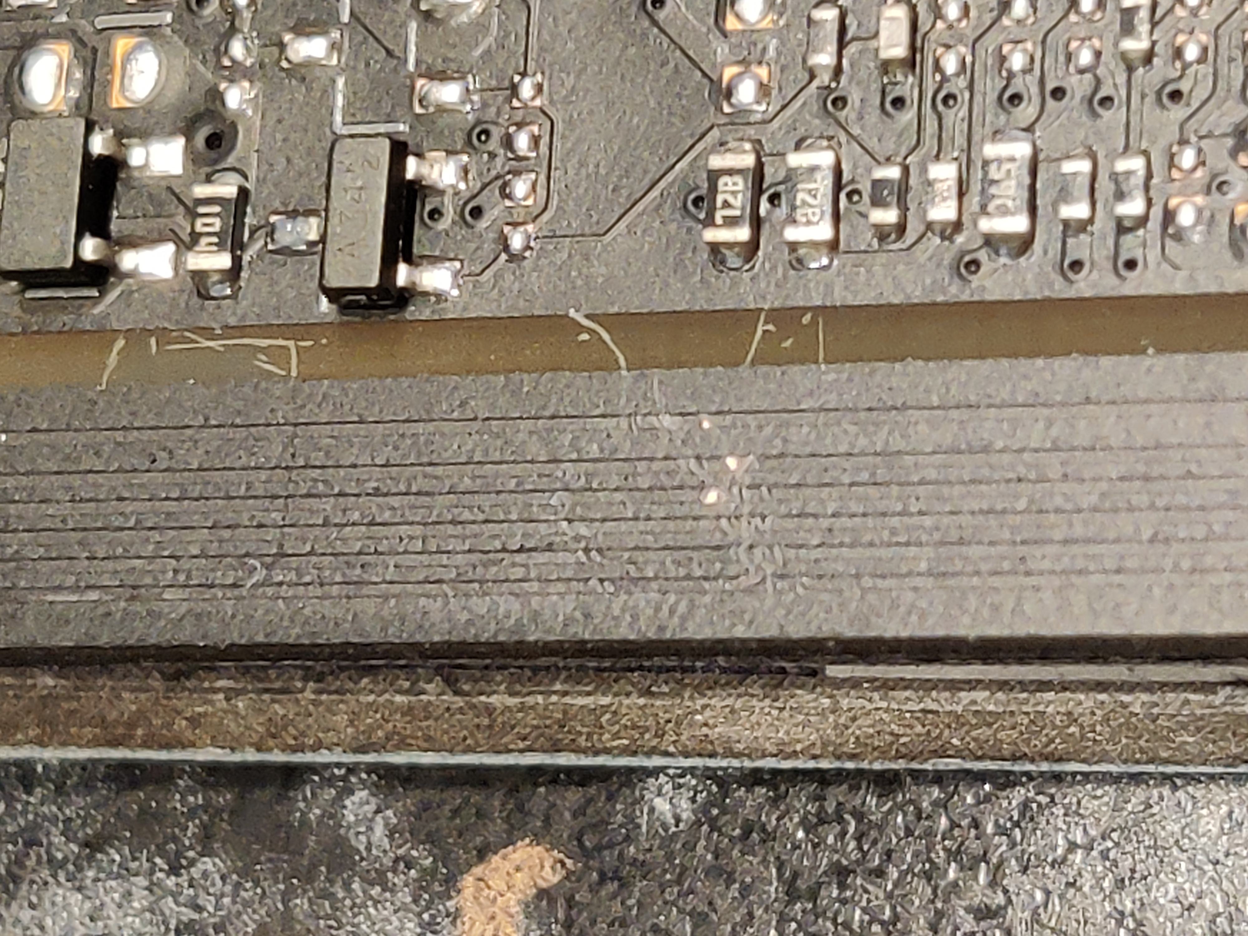

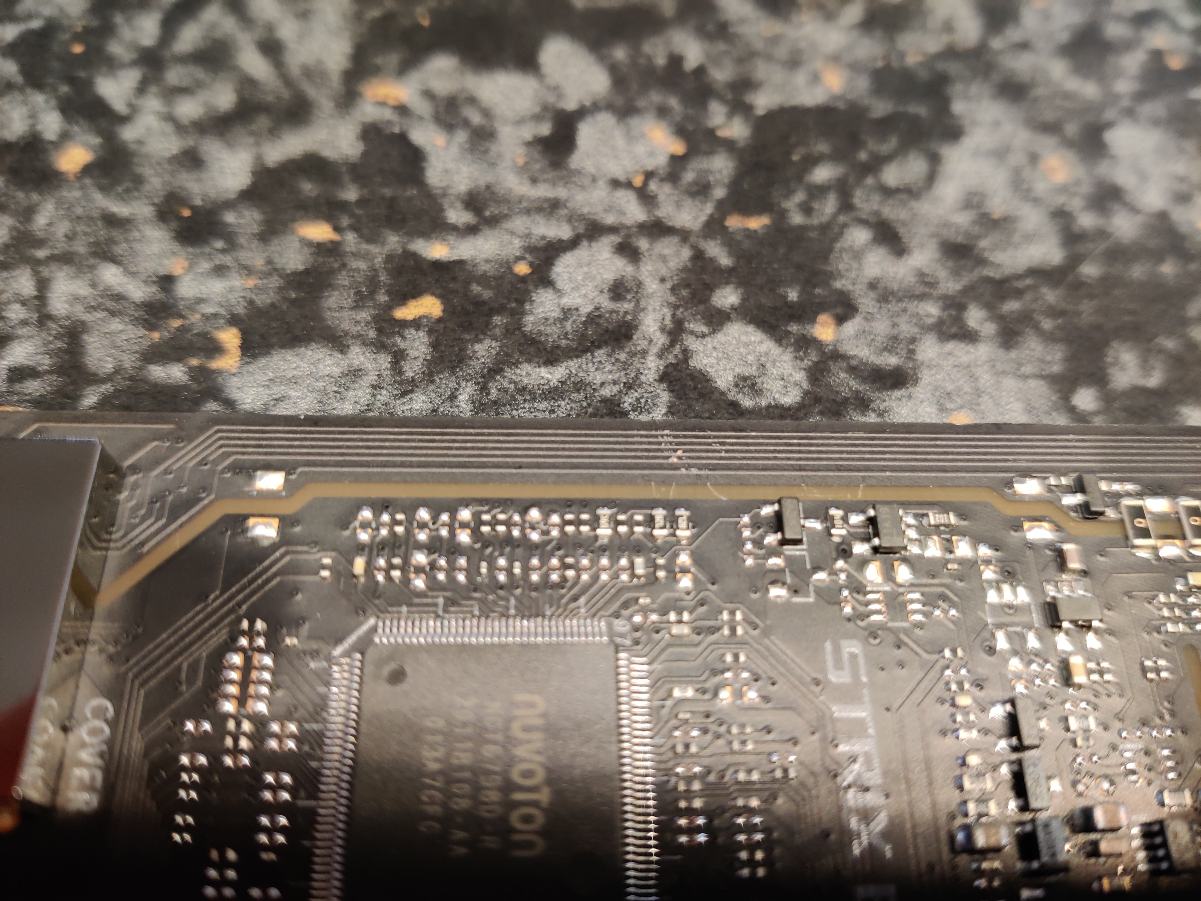

Hallo zusammen,
Habe über Amazon Warehouse-Deals ein Asus ROG Strix B550-E Gaming gekauft, Zustand gut, "kleiner kosmetischer Mangel auf der Oberfläche". Nach Erhalt habe ich mir das Board selbstverständlich genau angeschaut, wo der Mangel denn ist, und habe das auf den angehängten Bildern gefunden.
Bevor ich da jetzt anfange, das alte Board auszubauen, neues rein etc., würde ich gerne Mal eure Einschätzung haben, wird das zu einem Problem führen?
Die Beschichtung ist zerkratzt und man sieht die Kupfer-Leiterbahn, sieht aber nicht durchtrennt aus. Was meint ihr, probieren oder direkt zurück schicken?

Auf den Bildern ist das so schlecht zu erkennen, das man da kaum was beurteilen kann.
Sind die Kratzer denn tief, oder nur oberflächlich?
Du hast ja absichtlich Warehouse gekauft, war also wahrscheinlich auch entsprechend günstiger? Wenn die Kratzer nicht tief sind, würde ich es zumindest ausprobieren. Wenns läuft, denke ich nicht das das Folgeprobleme verursachen wird.
Die Kratzer sind, soweit ich das beurteilen kann, zumindest nicht so tief, dass die Kupferbahn unterbrochen ist.
Ja klar war das Board günstiger, 191,-, aber das bedeutet ja nicht, dass ich ein defektes Board einbauen will. Optische Mängel sind mir relativ egal, technisch soll natürlich alles funktionieren.
Ich vermute, der Vorbesitzer ist beim Aus- oder Einbau der GPU mit dem Schraubendreher abgerutscht und hat dabei das Board beschädigt. Für MICH sieht das aus, als wäre nur die Beschichtung defekt, bin aber kein Profi. Warum das Board zurück ging könnte 3 Gründe haben:
1. Das Problem mit dem LAN-Port, wobei es dafür ja Lösungen gibt, wenn man sich einliest.
2. Etwas hat durch die abgebildete Beschädigung nicht funktioniert.
3. Es hat einfach nicht gefallen.
Mit 1 und 3 könnte ich leben, 2 macht mir etwas zu schaffen. Ein MB ist halt auch nicht mal schnell nebenbei eingebaut wie eine GPU, drum wollte ich mal hier die Einschätzungen abwägen.
Danke auf jeden Fall schon mal Danke für deine!
Ich würde es probieren und die betroffenen Stellen zb mit Nagellack konservieren.
Sollte ich den Versuch wagen und alles würde funktionieren, würde ich die Stelle dann selbstverständlich konservieren und auch optisch anpassen.
Da vermutlich der Basteltrieb überwiegt, werde ich es denke ich ausprobieren.
Weis zufällig jemand, welche Leiterbahnen da laufen? Wenn es die für den SFX-Chip sind, könnte ich das dementsprechend ausprobieren, wenn es eingebaut ist.
Offener Aufbau zum Test wäre vielleicht auch noch ne Idee...
Also einfach mal "flach auf den Boden" und alles anschließen? Hab halt "leider" eine AIO, da wird es schwierig.
Oder gibt es eine "Anleitung" für einen schnellen, kurzen "offenen Aufbau"?
Die Schrammen sehen maximal aus, als wäre die Farbschicht leicht geschädigt worden, aber nicht mal ansatzweise durch das Kupfer gekommen.
Danke für die Einschätzungen, ich werde mein Glück probieren!

Probier es aus und lass ein paar benchmarks laufen, alle usb-ports usw. testen
Mir ist letztens sowas ähnliches auf der Rückseite passiert, aber es läuft bisher alles einwandfrei
Kurzes Update: das Board läuft bisher einwandfrei, ich bin begeistert!
