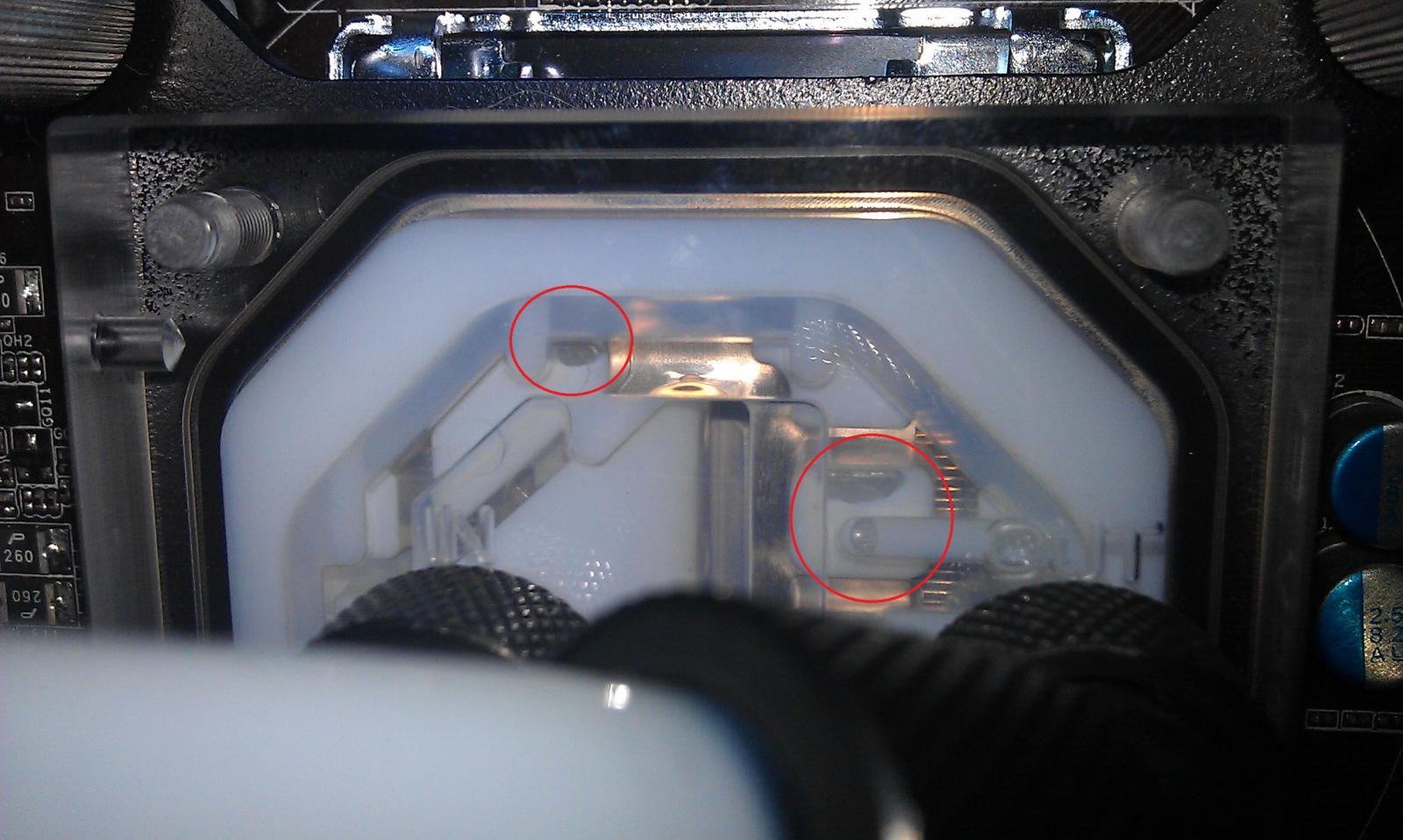

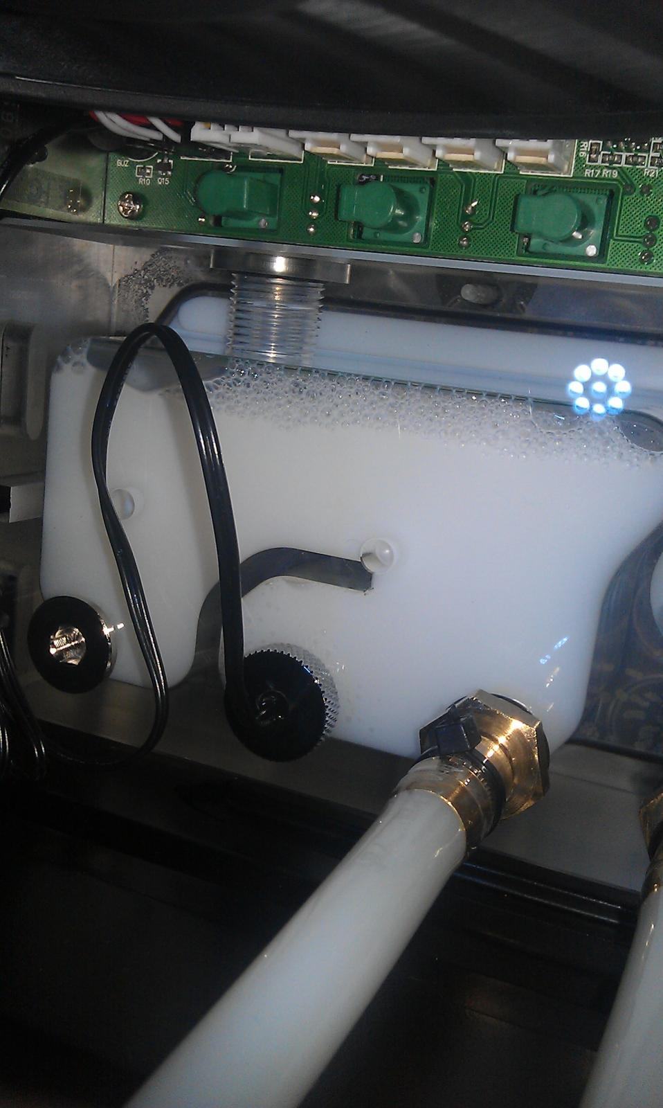

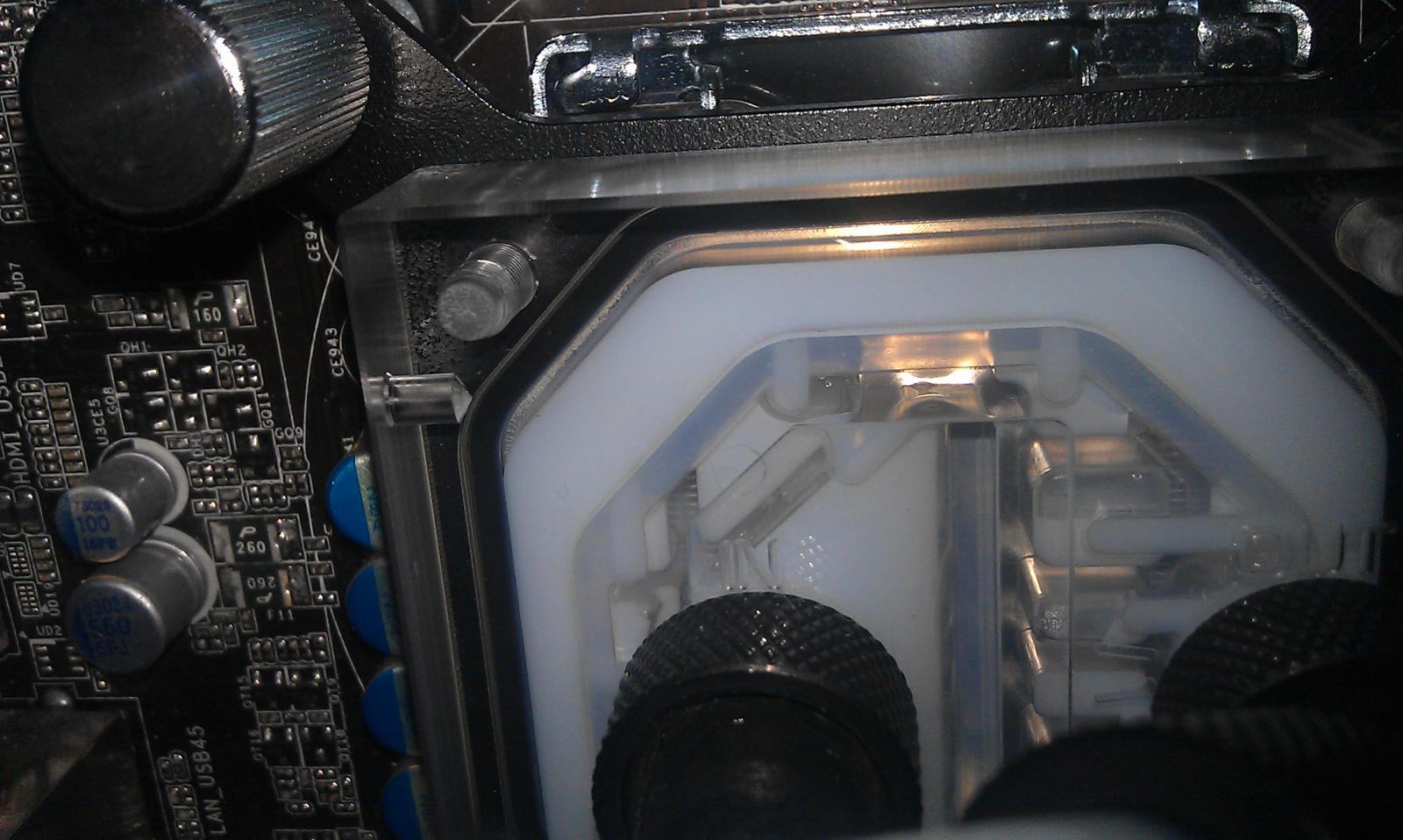

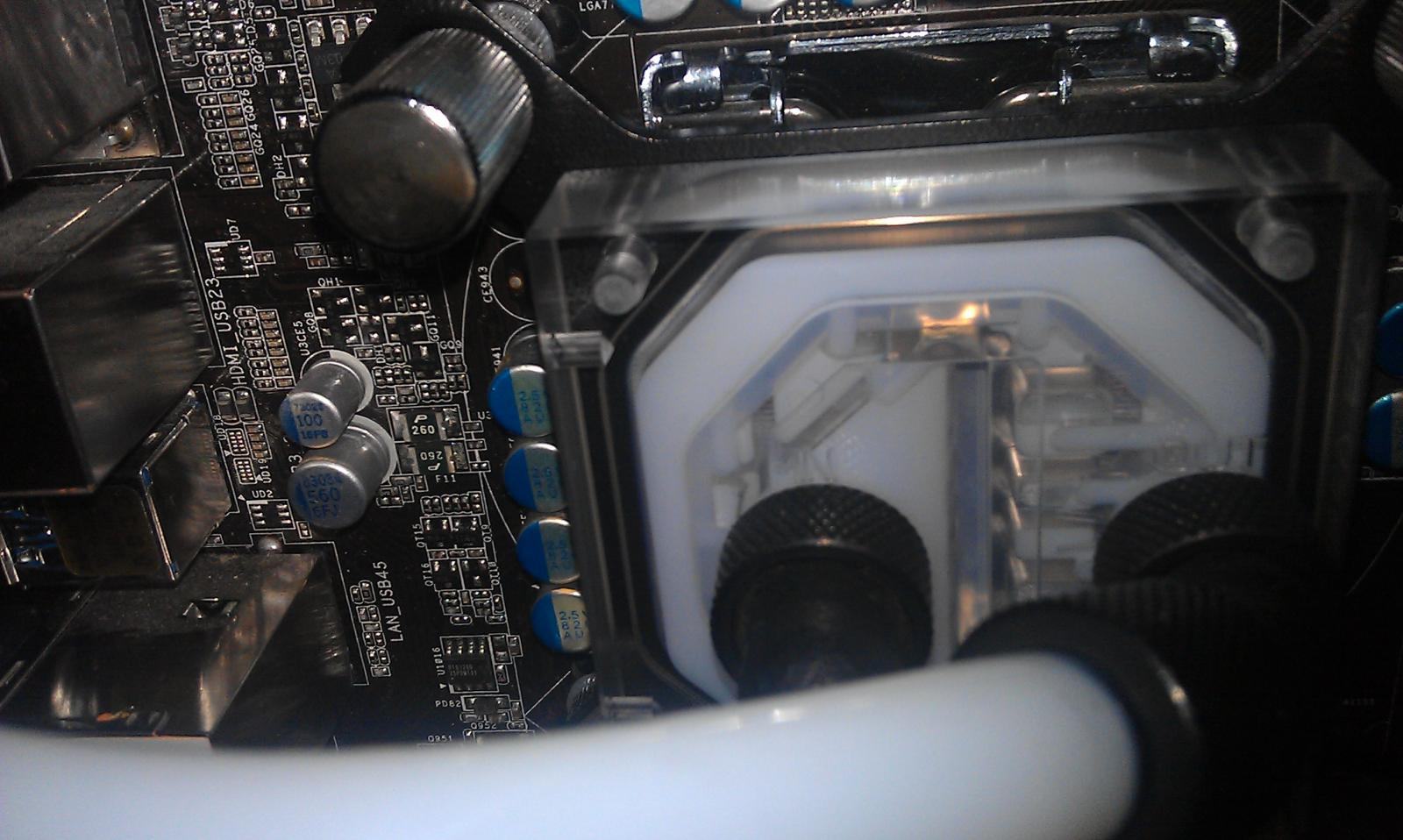

Hallo Zusammen,
ich habe mein System jetzt ca. 20 Stunden im Betrieb und jetzt bekomme ich blasen im Agb.
Ich habe gesehen das ich im CPU Kühler auch 2 größere Blasen habe die ich nicht raus bekomme.
Flüssigkeiten habe ich Destilliertes Wasser + Mayhems Pastel Ice White + Ek- Ekoolant Clear.
Bilder im Anhang hinzugefügt. Viellicht kann mir jemand Helfen

Das sieht aber nicht so schön aus.
Ich würde erst mal mit einfachem destilliertem Wasser testen, Biozid und Korrosionsschutz brauchst du bei so kurzem Betrieb nicht. Und dann schauen, ob das Blasenfrei bleibt. Wenn ja, ist deine Kombi von Zusätzen plus etwaiger Reste von alten Sachen, die noch in gebrauchten Kühlern etc stecken könnten, problematisch. Wenn nein, muss es am Aufbau/an der Verschlauchung liegen.
Vor dem Befüllen alle Teile gut durchspült, bzw die Radis gereinigt ?
Hatte alles gut durchgespült. Destilliertes Wasser hatte ich im Kreislauf als ich sie auf Dichtigkeit geprüft habe. Danach alles im Rechner verbaut und dann mit den oben genannten Flüssigkeiten befüllt.
Gestern habe ich sie nochmal geleert und erneut befüllt. Jetzt habe ich nur noch ca. 25% der Blasen im AGB. Ich bekomme die Luft auch nicht 100% aus dem Kreislauf, nicht durch Kippen des Rechners. Vielleicht hängt es damit zusammen ? IMAG0249.jpg

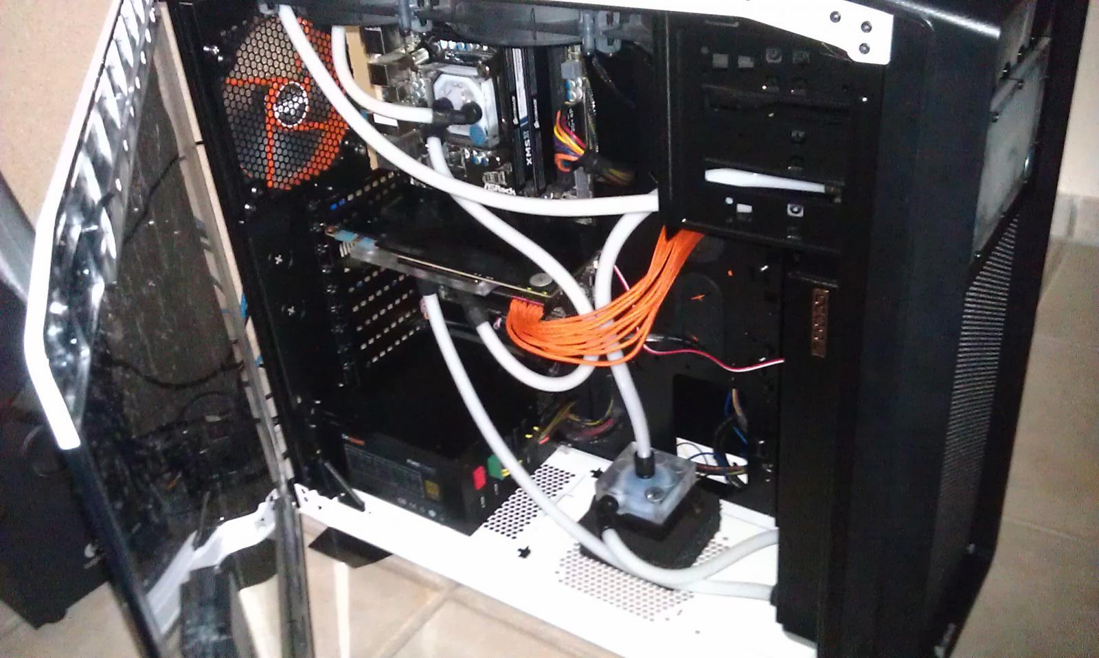

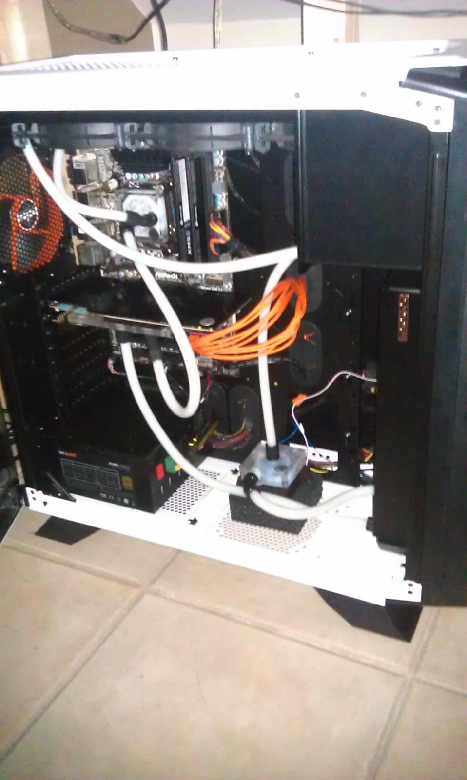

Hast du mal ein Gesamtbild deiner Wakü ?
Cilit Bang nicht.
Agb -> Pumpe -> Radi -> GPU -> CPU -> Radi -> Agb

Um zwei kleine Blasen würde ich mir jetzt keinen Kopf machen, aber kannst du die Pumpe regulieren? Bei meiner AS XT hilft das enorm, die mal zwischen 48 Hz und 87 Hz hin und her zustellen, danach ist Sturm im Wasserglas und anschließend Ruhe.
Soll das Pastell nicht ohne andere Zusätze gemischt werden? Vielleicht kommt die Schaumbildung auch von Unverträglichkeiten der Zusätze?
Mayhems Pastel Fertiggemisch oder Konzentrat?
Wenn Konzentrat dann nur mit Desti auf das vorgeschrieben Mischungsverhältnis mischen und beim Fertiggemisch nix dazu mischen.
Warum ist das EK drin?
Ich denke der Schaum kommt von dem Gemisch.
Spül die WaKü nochmal richtig gut mit Desti durch und dann wie oben beschrieben das Pastel rein.
Du bekommst nie direkt alle Blasen raus. Die gehen mit der Zeit weg...
