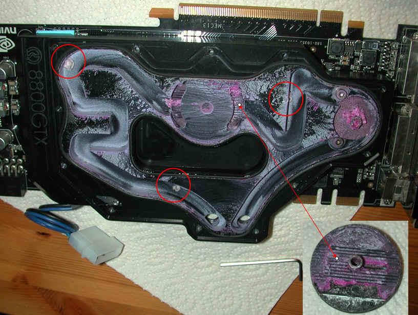

Galvanisch = elektrochemisch. Und es ist egal welches Kühlmittelgemisch im Einsatz ist. Wenn die Eloxschicht angekratzt ist oder zu dünn, dann passierts halt.
Ich habe in einem Kreislauf einen Alu - Spannungswandlerkühler und der läuft schon seit 6 Jahren ohne Korrosion, mit wechselnden Kühlmitteln. Und vier andere Aluteile (sowohl in dem PC als auch in anderen) korrodierten. 2*Aquabox (schwarz und silber) und zwei 8800GTX Kühler.

Ob Inno oder G48 oder AC DP Ulltra, wenn die Eloxschicht hin ist, reagiert Aluminium mit Wasser (dem Hauptbestandteil der Kühlflüssigkeit).
