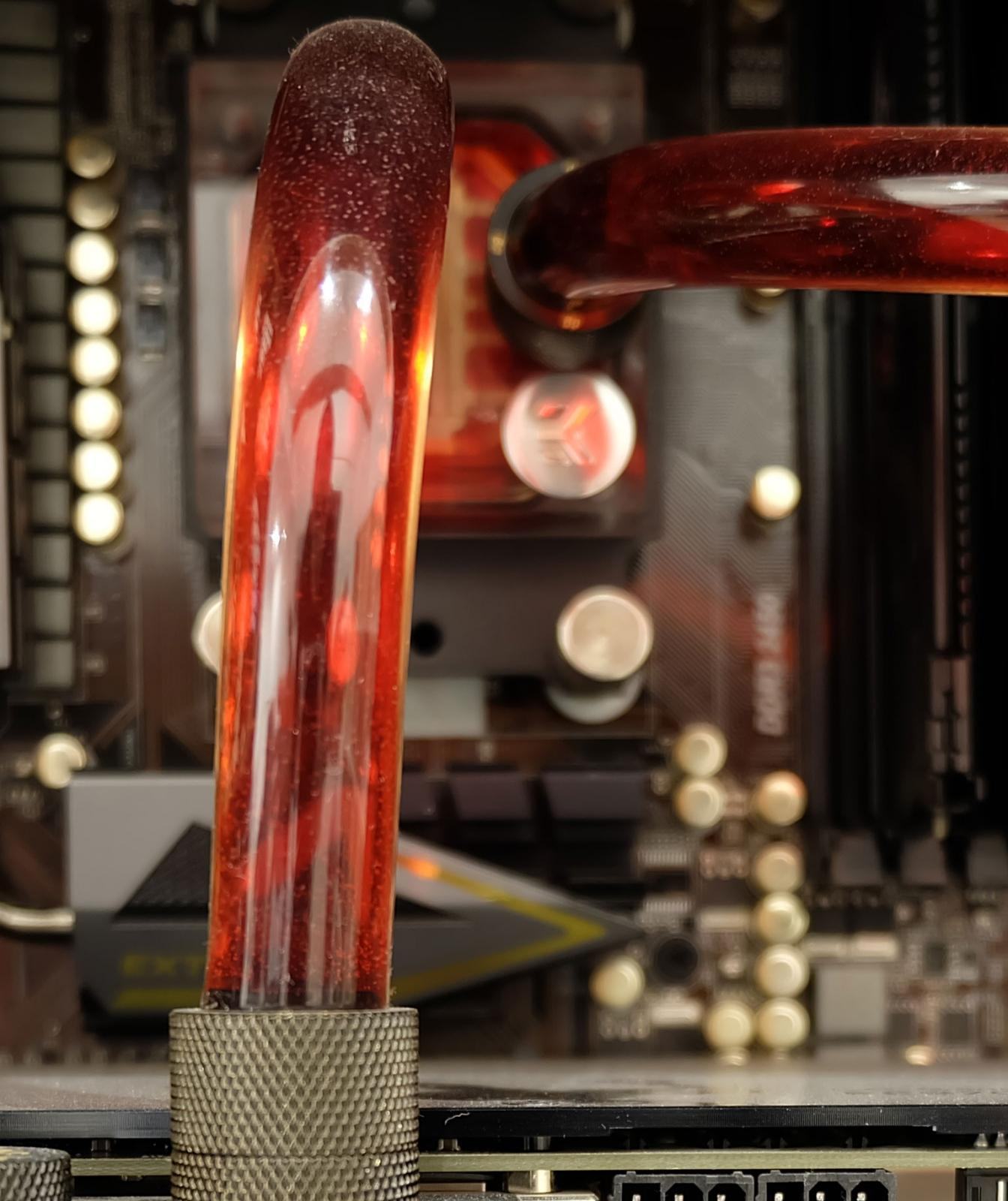

ich habe heute Quick&Dirty meinen MoRa mit in den Loop gehängt. Dazu musste ich ein Stück Schlauch von Pumpe zu GPU ersetzen und wollte es Euch nicht vorenthalten:
Schlauch: Primochill Advanced LRT in 16/11mm
Kühlflüssigkeit: Aquacomputer Double Protect Ultra rot
Alter: 18-20 Monate ohne irgendwas an Wartung
Wassertemperaturen: bis 40°C
So sieht er natürlich extrem verfärbt aus. Mit Flüssigkeit sieht man es jedoch absolut nicht.
Der Schlauch ist auch noch sehr elastisch, steht dem "neuen" (gleiches Kaufdatum) in nichts nach.
Kühler habe ich nicht gereinigt, Durchfluss war immer OK und ich hatte auch keine Lust alles zu entleeren.
Da sonst kaum jemand hier den Schlauch so lange verbaut lässt, hoffe ich, dass das Feedback anklang findet :)

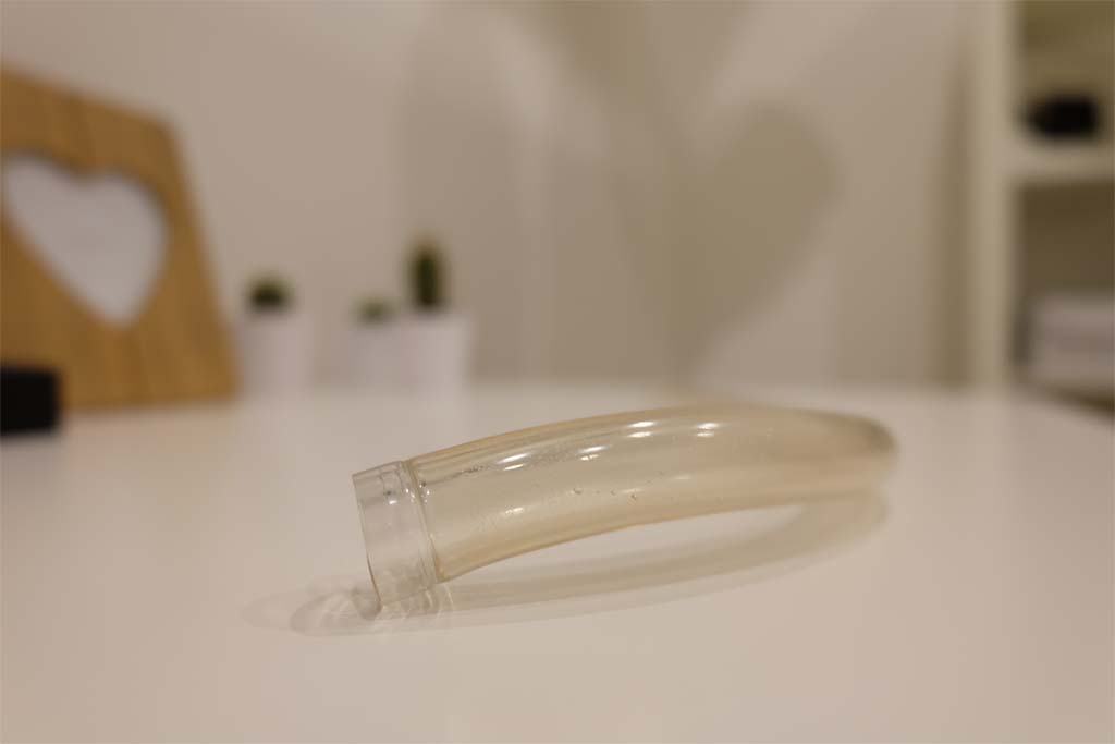

Ich reiche mal ein Bild von einem anderen Stück verbautem Schlauch nach. Hier sieht man gut, wie oft ich das System putze.... ;) Und man erkennt, dass man von der Verfärbung nichts sieht (finde ich). Wenn man bedenkt, was bei manch einem nach 2 Wochen an Schmodder raus kommt und wie die Schläuche aussehen, kann ich für mich nur sagen entweder den LRT oder Norprene!
Danke, find's echt interessant sowas mal zu sehen. :) Auf den Bildern sieht es fast so aus als wäre der Schlauch nur ein bißchen angegilbt.
Hatte meinen auch lang drin, so etwa 16 Monate denk ich. Gleiche Kombi. Hatte dann mal den AGB getauscht und ein Stück deswegen getauscht. Das sieht man dann schon ordentlich. Wenn du natürlich alles gleich lässt dann merkst du es echt quasi nicht.

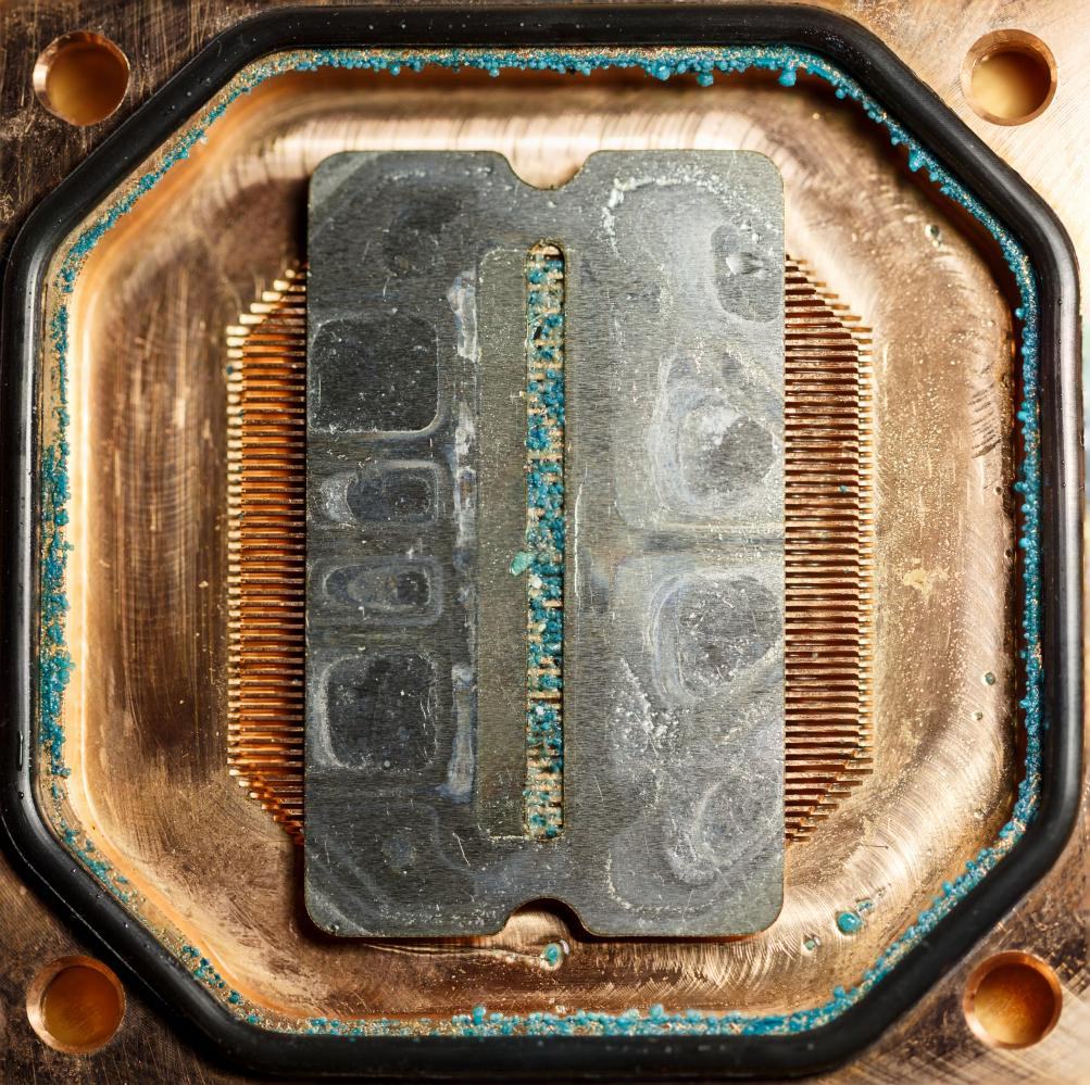

Bei mir sah es nach ein paar Monaten so aus:
Primochill Advanced LRT mit Innovatek Protect IP - Anwendungsmischung. Radiator, Kühler und Pumpe von EKWB. Vielleicht vertragen die LRT Schläuche die hohe Glykolkonzentration nicht?
Das Bild ist vor ca. einem Jahr entstanden. Seither habe ich den Kreislauf nicht zerlegt und die Kühlleistung hat sich bis jetzt nicht verschlechtert.
Allerdings habe ich die Anwendungsmischung mit destilliertem Wasser verdünnt.
mein CPU-kühler sah nach ca einem halben jahr ähnlich aus.
da noch mit dem billigen schlauch. mit dem alphacool-schlauch war es dann wesentlich besser (der durchlaufsensor wurde undicht, daher mal aufgemacht und gleich den CPU-kühler mit gereinigt)
mal sehen wann es das nächste mal fällig wird(also der durchfluss rapide abnimmt) und wie dann der kühler ausschaut.
