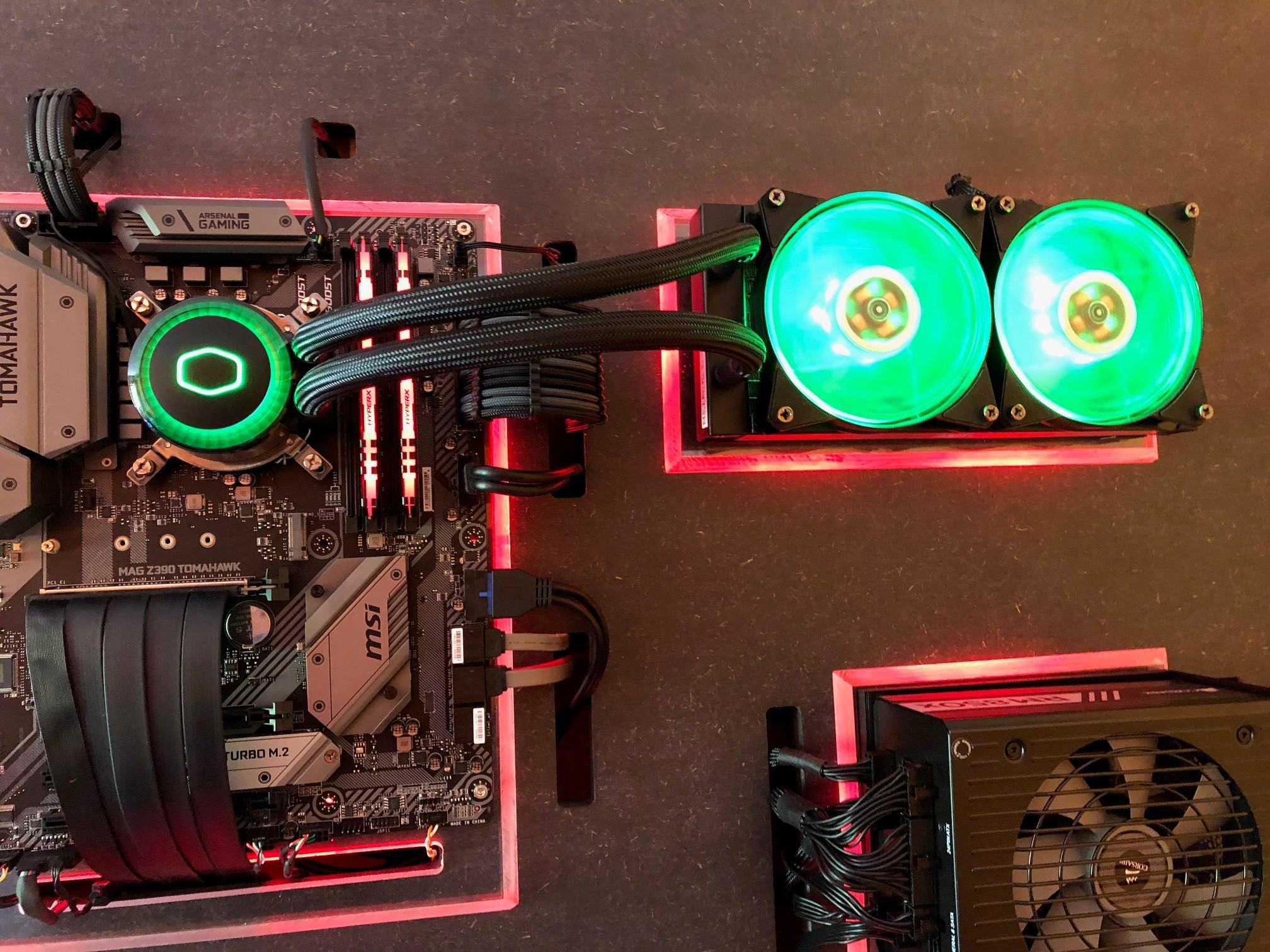

Hallo zusammen,
ich habe mir eine Cooler Master (AIO) Masterliquid ML240 RGB gekauft und in meinen PC eingebaut (CPU Intel i7 9700, kein Overclocking)
Die Wasserkühlung habe ich entsprechend der Anleitung von Cooler Master verbaut.
Im Idle Betrieb hat die CPU eine Temperatur von ca. 30-32°C.
Mit Hilfe von Prime 95 habe ich die CPU zu 100% ausgelastet.
Die Temperatur steigt recht zügig an bis auf ca. 75-80°C (nach ein paar Minuten).
Danach regelt die CPU etwas runter (CPU ist nicht mehr bei 100% Auslastung) und die Temperatur sinkt.
Nun wiederholt sich das ganze.
Die Wärmeleitpaste habe ich nochmals erneuert und darauf geachtet das die Schutzfolie von dem Kühlkörper entfernt ist.
Die Pumpe ist auf dem Mainboard PUMP_FAN1 angeschlossen und läuft durchgänging mit ca. 2400 U/Min.
Technich scheint die Pumpe on Ordnung zu sein. Man kann eine leichte Vibration spüren und hört das Wasser zirkulieren wenn man sie anschließt.
Was ich insgesamt sehr komisch finde ist das der Radiation nicht mal Hand warm wird. Leider weiß ich nicht was da nochrmal ist gehe aber davon aus das er warm werden müsste.
Ich habe noch ein Bild eingefügt. Hier sieht man noch mal den Aufbau.
Hat jemand eine Idee wo der Fehler liegt?

Sehr merkwürdiger Aufbau, ist der Radi auf der Rückseite geschlossen. dann kann ja keine Luft durch strömen ergo => Problem. ;)

@Holzmann Der PC ist auf einer Platte an die Wand geschraubt. Der Radiator hat nach unten hin ca. 2cm Platz. Man kann den Luftstrom sehr gut spüren wenn man die Hand neben den Radiator hält.

Die temps sind doch für ne 240ziger AIO vollkommen okay
aber 2cm sind schon ein bissl eng, ich würde sagen dafür sind die Temps vollkommen ok,
Wenn der Radi Frei stehen würde oder mehr platz hinter dem Radi wär, hättest Du bestimmt bessere Temps, kannst ja mal zu testen ausprobieren
