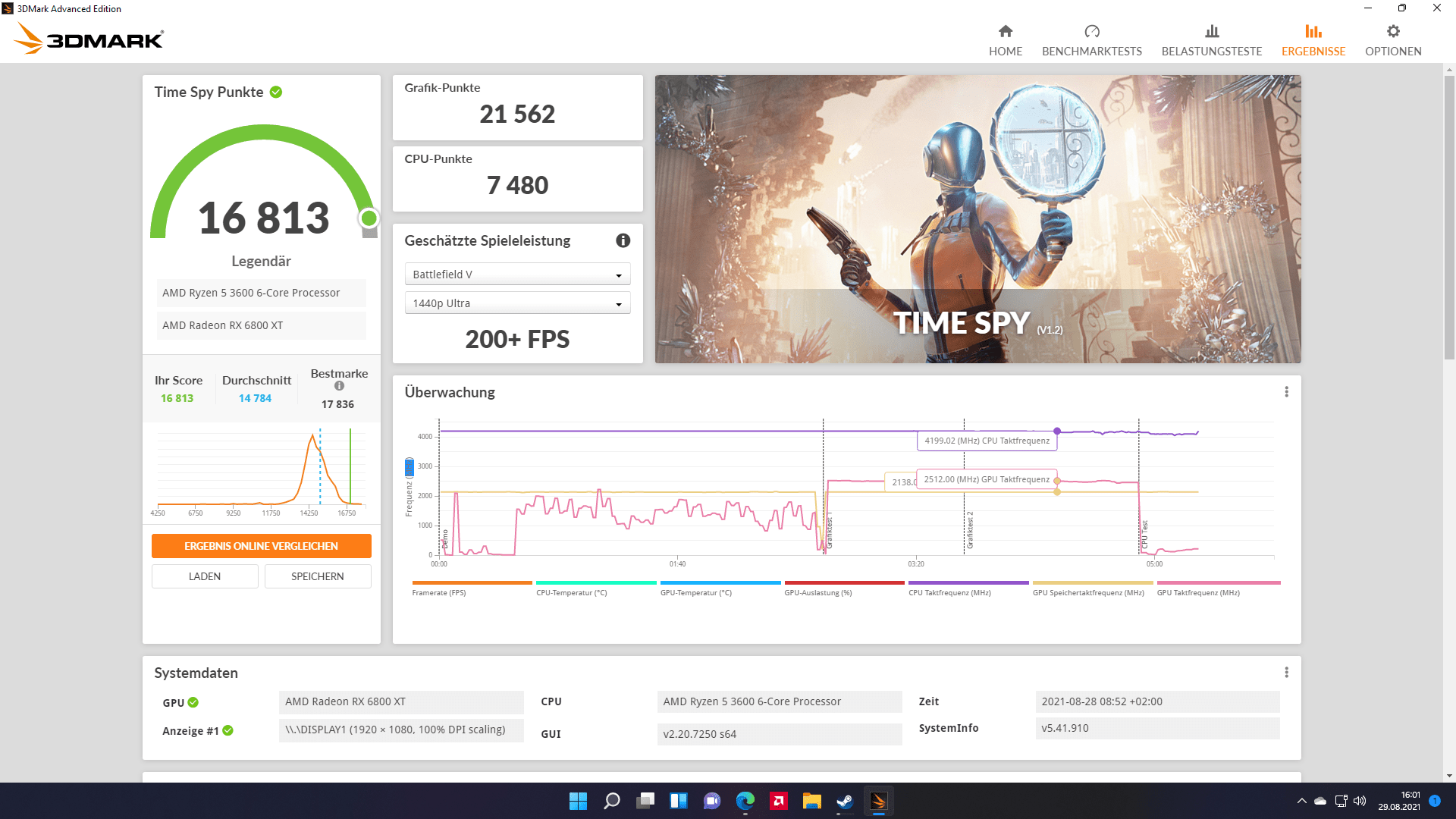

Hey zusammen,
habe vor kurzem das Glück gehabt eine XFX 6800 XT zu bekommen, allerdings habe ich das Problem das die Karte bei einigen Spielen nicht hochtaktet.
Beispiel:
Doom Eternal FHD/4K max Settings mit und ohne Raytracing 165 FPS Karte taktet hoch alles Perfekt.
Star Wars Jedi Fallen Order FHD max Settings 120 - 45 FPS Karte taktet nicht hoch.
TimeSpy gibt mir auch das richtige Ergebnis aus, also schließe ich ein defekt bei der Karte mal aus.
Das ganze habe ich sowohl mit OC der Karte wie auch mit Standard Einstellungen im Treiber.
Vielleicht hat ja hier jemand einen Tipp für mich.

S gibt allerdings genug Spiele die mit dieser Funzel hier rund laufen, auch wenn ich mit Sicherheit ein paar fps verschenke. Deine Screenshots sehen für mich gesund aus.

Was ich aber dennoch nicht verstehe das Star Wars mit meiner alten 2070 Super besser lief 🤷🏻‍♂️ da war die Framerate auf jeden Fall stabiler und ist nicht immer so rum gesprungen.
Vieleicht hilfts ja.
Ich hab mal gemopst:
Da setzt du mal einen Mindesttakt, dann taktet die Karte nicht mehr rum wie wahnsinnig. Wenn das dein Problem noch nicht löst, kann man mit dem MPT weitermachen.
Dann sieht man, dass deine Leistungsaufnahme quasi nicht vorhanden ist, eine 6600XT sollte irgendwo zwischen 120 und 160W liegen, nicht bei unter 50 im Schnitt.
Danke für den Tip, mit dem More Power Tool habe ich mich noch nicht wirklich beschäftigt, habe bis jetzt alles über den Wattmann gemacht.
Werde ich mal versuchen ob es besser wird.
