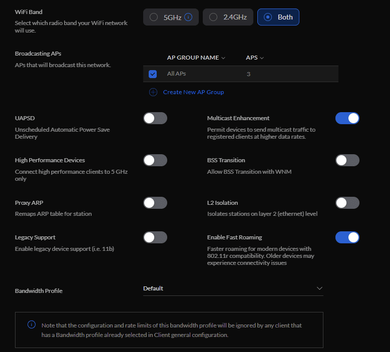

Schalt mal das Fast Roaming aus, die Option verursacht bei Unfii gerne mal Probleme

Ich habe die Option "High Performance Devices" in den Optionen vom Ubi aktiviert und dadurch verbinden sich die Handys nun mit 5Ghz. Ich habe gestern und heute einige Tests gemacht und die Datenrate ist nun deutlich gestiegen. ca. 150-250MBs und 100-120Mbs. Ping liegt bei ca. 5ms und Jitter 1ms. Es lag also wohl am 2,4GHz.
Ich deaktiviere jetzt noch die "Enable Fast Roaming" Option und die Sendeleistung der APs sollte auf max sein.

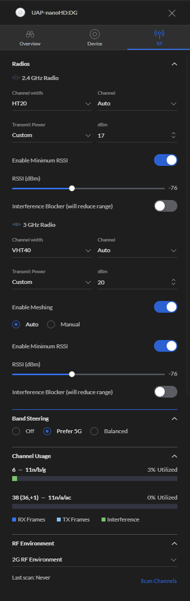

Ich habe die Leistung jetzt mal reduziert. Hab gelesen, dass man die Transmit Power für Handys auf 18-20dBm stellen soll. Der nanoHD hat bei 2.4Ghz 23dBm und bei 5Ghz 26dBm, weshalb ich die Werte jeweils um -6dBm angepasst habe. Zusätzlich habe ich noch ein minimum RSSI von -76 eingestellt. Somit sollte der AP die Verbindung auch trennen, wenn die Qualität zu schlecht wird.

Min RSSI ist sehr tricky einzustellen. Ohne prof Equipment machst du damit mehr kaputt als dass es hilft.
Channels solltest du alle haendisch festlegen.

Da ich kein Equipment habe, würde ich RSSI doch deaktivieren.

Bei 3 APs wuerde ich mit folgendem starten:
Kanäle 2,4G: 1 / 6 / 11
Kanalbreite 2,4: 20MhZ
Sendeleistung 2,4: Low
Kanäle 5G: 36 / 56 / 112
Kanalbreite 5G: 80MHz
Sendeleistung 5G: High
Alle 'Optimizer' etc.. abschalten.
Fastroam etc. ausschalten.
MinRSSI ausschalten.
Prefer 5G bei allen APs aktivieren.

So, habe die Einstellungen mach gemacht und folgende Fragen:
1. Wieso sollte die Sendeleistung auf Low und High sein? Gerade bei 5G verwundert mich das High, den ich dachte ich sollte die Sendeleistung geringer einstellen, damit das Handy nicht denkt im WLAN zu sein, das Handy aber den AP nicht erreichen kann. Daher hatte ich die Sendeleistung manuell auf 20 gestellt
2. Wie kann ich den RF Scan machen?
5G wird deutlich staerker gedaempft als 2G.
Ich habe die Erfahrung gemacht, dass 2G 'low' noch ne ganze Ecke weiter reicht als 5G 'high'.
Dein Client wird also eher auf nem 2G 'low' Netz vom falschem AP rumlungern, als auf dem 5G 'high' vom AP drueber/drunter.
RF Scan kannst du iwo bei den APs machen.

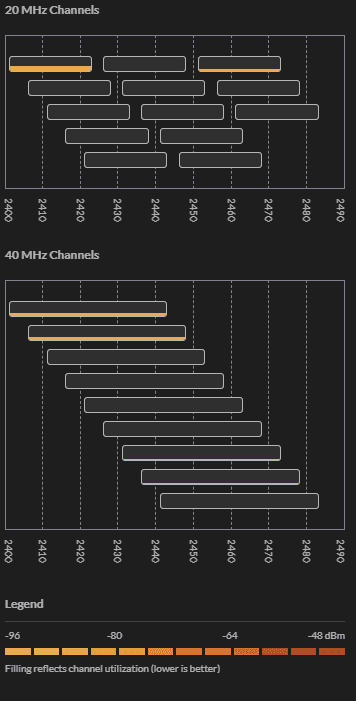

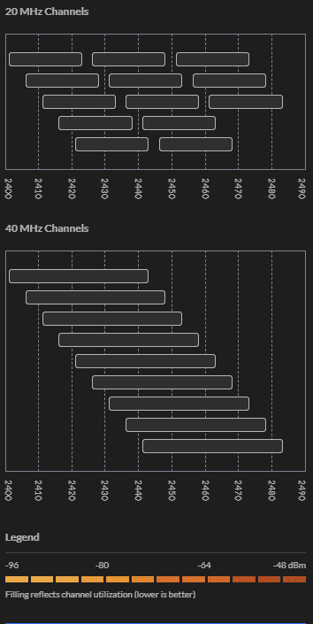

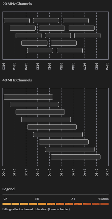

Habe mal den RF Scan durchgeführt (EG, OG, SG)
Was mich ein wenig wunder ist, dass das SG am wenigsten besucht wird und hier nur ein WLAN Lautsprecher steht. Im EG und OG sehe ich zumindest auch mal ein ganz schwaches Netz vom Nachbar, aber auch der Drucker sendet ein Signal, was ich eigentlich deaktiviert habe.
Bezüglich der Transmit Power war eher die Frage, wieso ich mit Low - High arbeiten soll und nicht z.B. 20dBm bei 5G. Handys können bei 5G ca. 20dBm und ist Handy und AP gleich stark. High ist imho bei 26dBm und dann habe ich doch das Problem, dass das Handy zwar ein Signal empfängt, aber der AP kein Signal mehr vom Handy bekommt.
