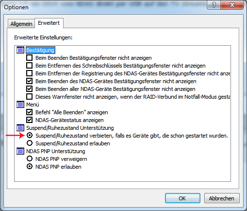

schaltet das NDAS sich bei euch auch immer nach 20-30min aus? (laptop-zugriff)
auch habe ich permanent alle ca. 30min aussetzer, wenn ich ein DIVX vom NDAS direkt per USB auf den TV streame (USB, Netzwerkkabel raus).
wieso?
kann man das irgendwie einstellen?
danke
nur wenn ich nicht darauf zugreife...
Einstellungen überprüft?
hallo,
ja, die einstellungen stimmen mit den meinen überein.
trotzdem, das NDAS bspw. direkt am TV, springt auch mal nach 10min raus. nach ca. 2-3s ist das NDAS wieder verfügbar.
gruß
